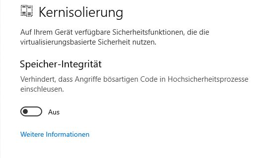

Ist bei dir VBS HVCI aktiv?
Kannst ja mal testweise deaktivieren.
VBS inkl. HVCI in Windows Leistungsverlust in Spielen
Ist bei mir nicht aktiv.

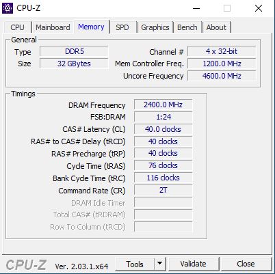

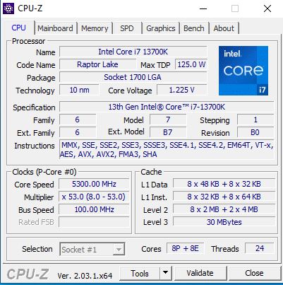

Screenshots von CPU-Z Mainboard, Memory und SPD. Wenn du vorher wirklich stabile 165FPS hattest,
(was schon recht hoch gegriffen ist) und jetzt nicht mehr dann tippe ich auf XMP vorher an und jetzt aus.

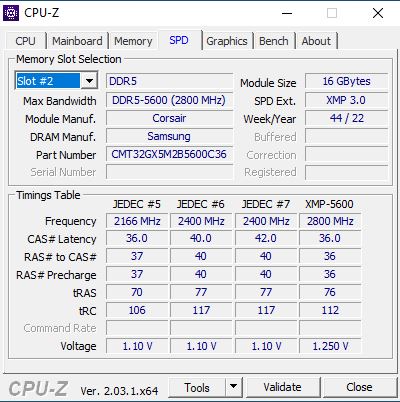

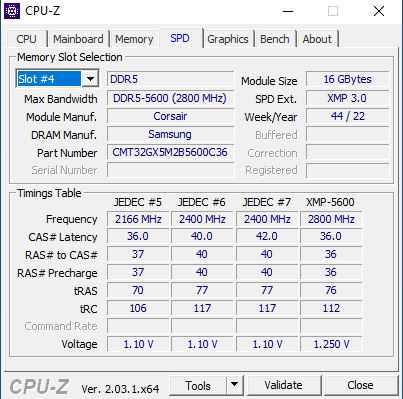

Hi Ossi... Also nochmals zur Aufklärung. Am Anfang hatte ich insgesamt 4 RAM x 16 GB von Corsair eingebaut. 2x 2x16 GB sozusagen. Dann habe ich aber auf der ASUS Seite gesehen, dass für meine RAM Sticks maximal 2 Steckplätze unterstützt werden. Deshalb habe ich momentan nur 2 drin, welche zu 100 % vom gleichen Set sind. Unten findest du die Screenshots. Ich habe gestern das BIOS auf 0816 geupdated, da ich dachte dies könnte helfen. So hat es mir "XMP" wieder deaktiviert und ich habe das Ganze ohne XMP wieder getestet. Das Problem bleibt bestehen, aber es ist wenn es mich nicht täuscht "stabiler". Ich hatte vlt. nicht immer konstante 165 FPS aber so krasse FPS Einbrüche waren es definitiv nicht, denn meine Spiele (Naraka, MW2, Yakuza,...) haben sich smooth angefühlt und dies ist jetzt definitiv nicht mehr der Fall.

Dann XMP an und testen ob es stabil läuft. Von DDR5-4800Mhz auf 5600Mhz wird zwar nicht so viel bringen
aber aktuell sind auch die Timings schlecht. Frame Limiter im Spiel geht natürlich auch aber bei 165Hz besser:
