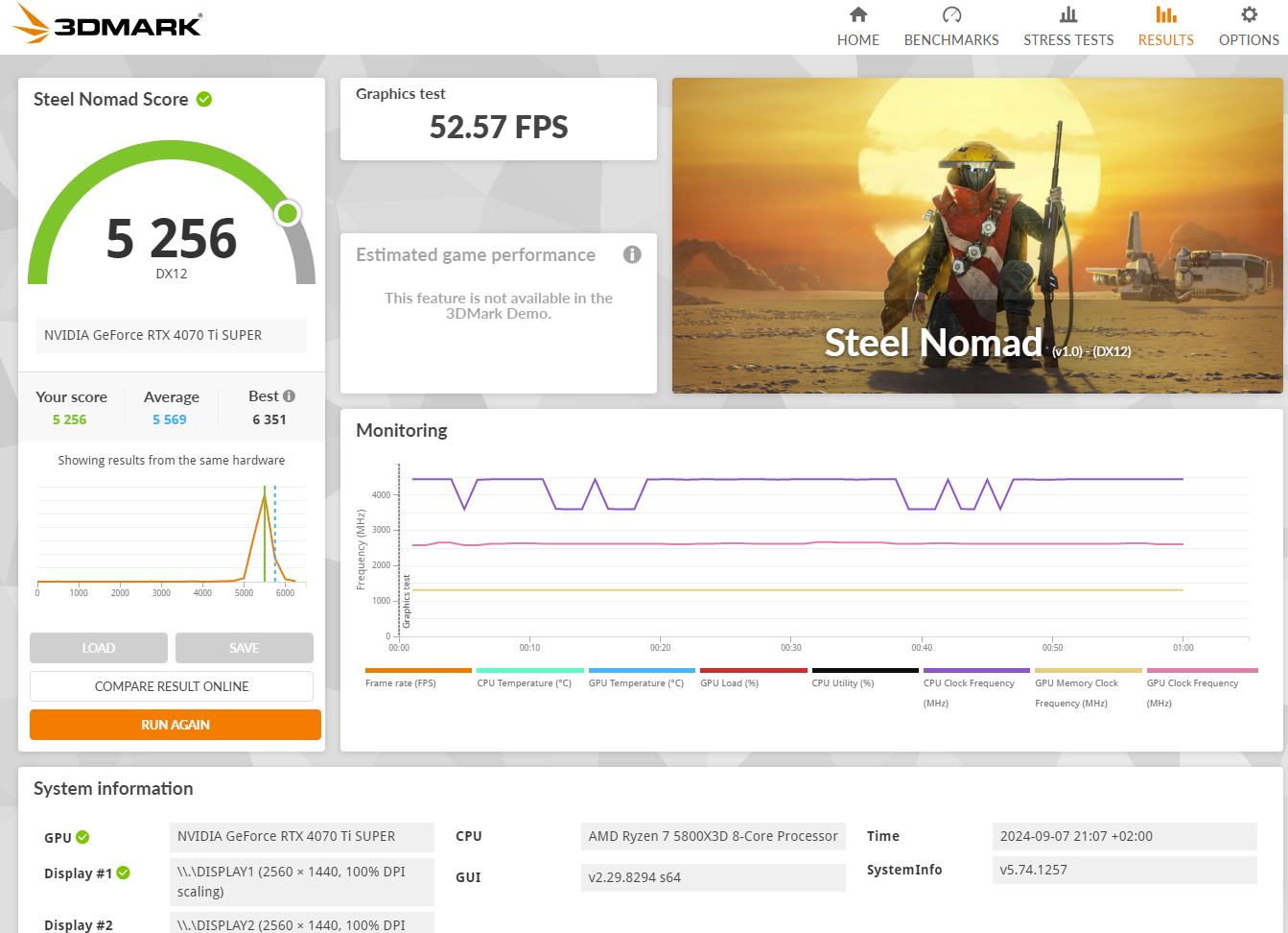

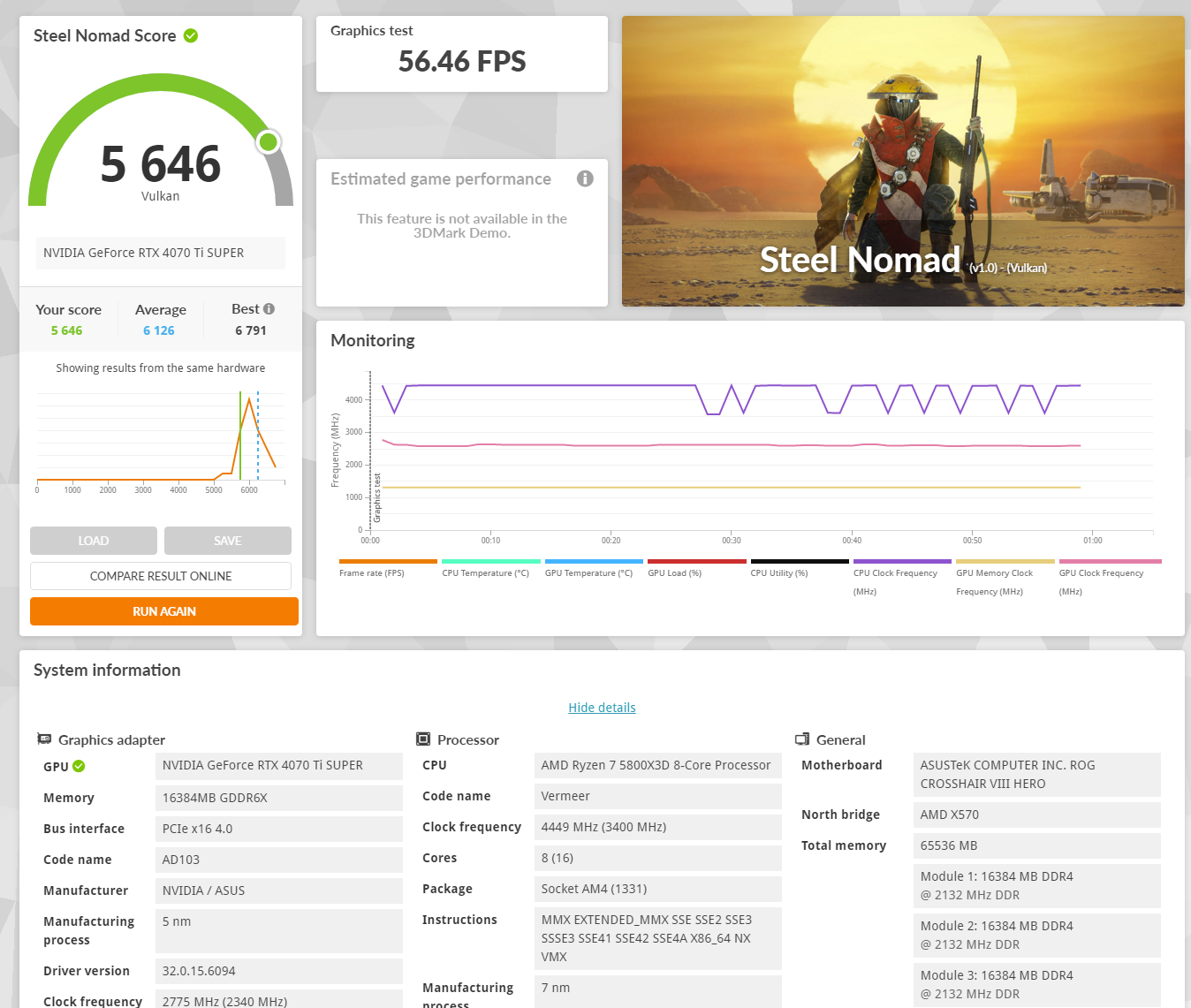

Ich habe vor einigen Tagen meine RTX 2080 durch die oben genannte 4070 Ti Super ausgetauscht und natürlich merke ich einen FPS boost. Ich wollte den aber auch gerne auf 'Papier' bringen, mir also in geläufigen Benchmarks angucken ob alles läuft wie es sollte. Und hier stelle ich fest, dass das nicht so ist. Ich habe die 3D Mark benchmarks laufen lassen, z.b. Steel Nomad und da liege ich mit der performance unter dem durchschnitt und auch unter den ergebnissen aus dem CB thread hier: https://www.computerbase.de/artikel/apps/3dmark-steel-nomad-test.88100/
DX12
Vulkan
Das ist jetzt der Vulkan test, beim DX12 test ists genau so. da ist der durchschnitt 55.42 FPS und meine maschine leistet 52.55 oder 53.55. Ich kann einen Screenshot später nachtragen sollte das notwendig sein. So siehts bei den anderen 3dmark benchmarks die man gratis testen kann auch aus (Time Spy und Fire Strike).
Treiber mit DDU gelöscht, die Staubfilter vom Case sauber gemacht. MoBo BIOS und x570 chipset firmware sind alle auf dem neusten stand. Ich weiß auch gar nicht was ich hier sonst noch machen kann? Die Karte wird ja wohl kaum kaputt sein? Laut Hersteller sollte die Karte 30 MHz schneller laufen als stock durch den "OC" (🙄) OC mode: 2670 MHz (OC mode)/ 2640 MHz (Default mode). Aber das sehe ich im graphen nicht. Dort wird angegeben dass die Karte zwischen 2580 und 2640 MHz clocked. Als durchschnittliche temp. werden 63 Grad angegeben. Das ist doch nicht zu warm um auf max clock zu boosten?
Wäre toll wenn ihr hier Ideen hättet.
Vielleicht sind deine Erwartungen etwas zu hoch?
OC 30 MHz? ...hört sich nach einen Werbegag an.
Im Vergleich zur 4080 liegt doch deine Karte ganz gut?

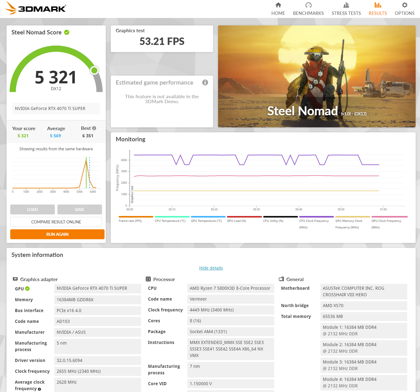

Moin,
dein Ram läuft nur auf DDR4-2133
Testweise mal auf DDR4-3000 stellen.
Vll. läuft auch XMP 3600er , was bei Vollbestückung aber instabil sein kann.
Das kann nich stimmen.

Das kann an zig Faktoren liegen....Schau dir Vergleich are Systeme mit vergleichbaren eckdaten wie beispielsweise taktraten an...

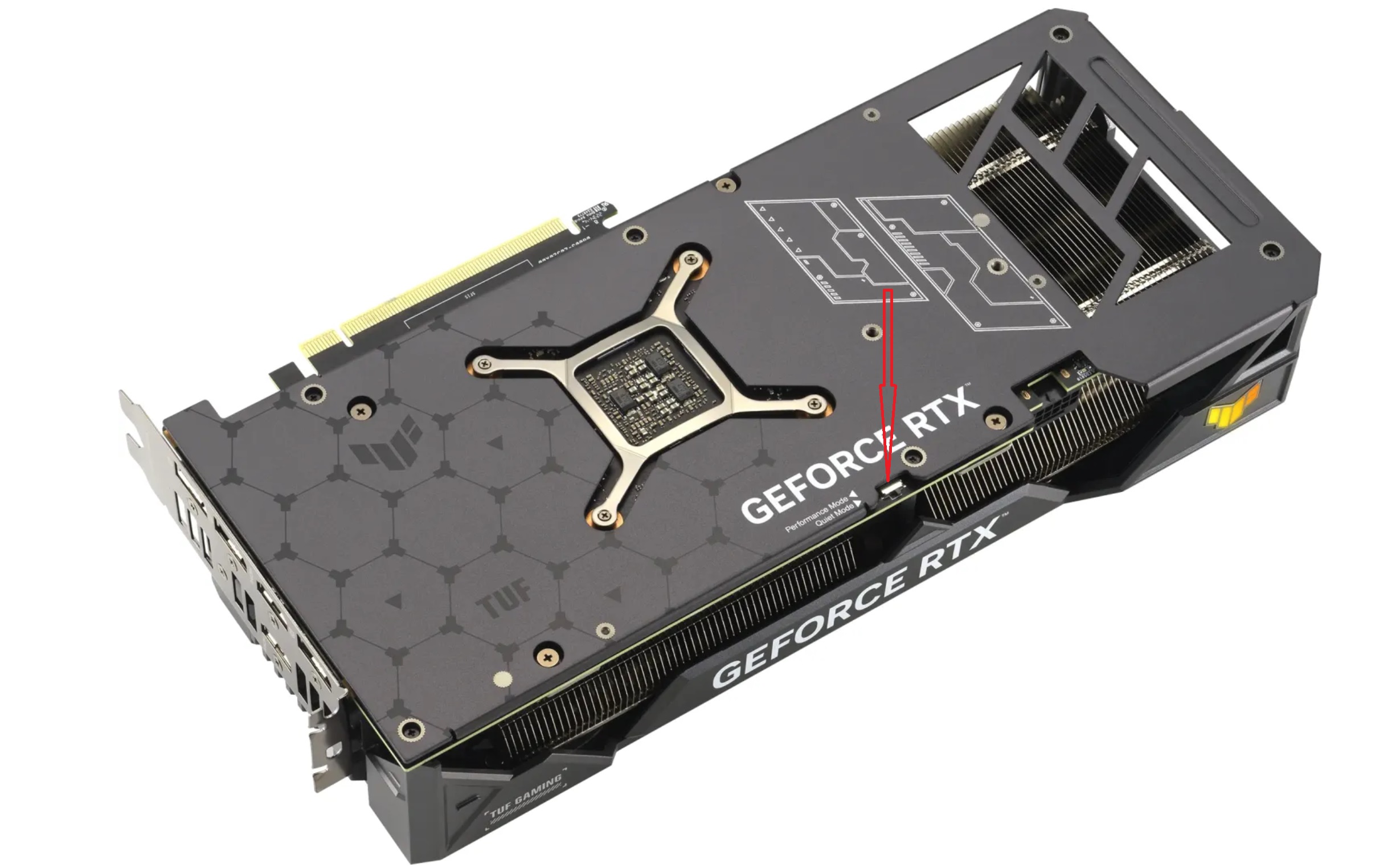

mein Vorposter haben es ja schon gesagt...kein XMP geladen und diese OC Profil von+30Mhz merkt man in der Regel nicht.
Ist der Bios-Dip-Schalter der Karte den auf Performance gestellt?
An deiner Stelle würde ich mich mit OC/UV(Overclocking/Undervolting) der Karte beschäftigen,da holst du wesentlich mehr raus.

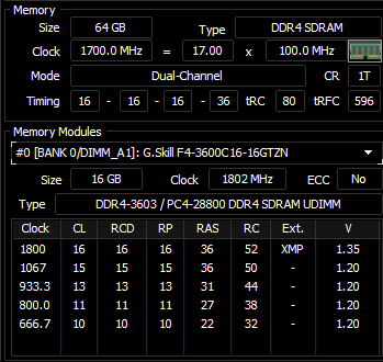

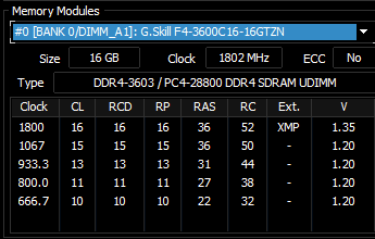

psy187 schrieb:
Moin,
Das ist ein fehler von 3dmark, im BIOS ist DOCP aktiviert und HWinfo sagt auch:
1800 x2 = 3600 so wie das Profil auch bietet
Bei HW info musst aber nicht bei Memory Modules schauen sonder darüber.
Bei Speicher - Takt.
Reaktionen: ChillingStream
Die OC karte von ASUS war guenstiger als die non-OC Karte. Mir ist klar dass 30 MHz OC ein werbegag sind, aber so heisst die Karte nunmal

Ja, default war auf Performance, habe mal umgeschaltet - gleiches Resultat.
Oh boy, also du hast recht die vollbestueckung scheint nicht stabil zu sein auf 1800/3600. Er defaultet dann auf 1000/2000, obwohl im BIOS immer noch DOCP auf 3600 eingestellt ist...
Ich habe jetzt mal beim DOCP profil per hand auf 1700/3400 gestellt. PC bootet und HWinfo zeigts auch an:
am 3dmark ändert das aber leider nichts. DX12 ist immer noch 52.55 FPS.
Unabhängig davon, weißt du ob ich das mit dem 3600er DOCP profil fixen kann?
Wenns mit 1700 stabil läuft würde ich es so lassen, der 5800X3D kann durch den Cache eh gut den Ram ausgleichen, 2133 sind aber bei dem System nicht aktzeptabel gewesen.
Ich hatte zuerst 32 GB, habe aber dann aus verschiedenen gründen 64 gebraucht. Habe extra darauf geachtet genau das gleiche Kit nochmal zu kaufen, damit es genau solche Probleme nicht gibt. 😓
3466 scheint auch zu gehen. Machts sinn noch 3533 zu testen? Oder gibts dann Probleme mit dem FCLK weil 3533 nicht genau durch 2 teilbar ist?

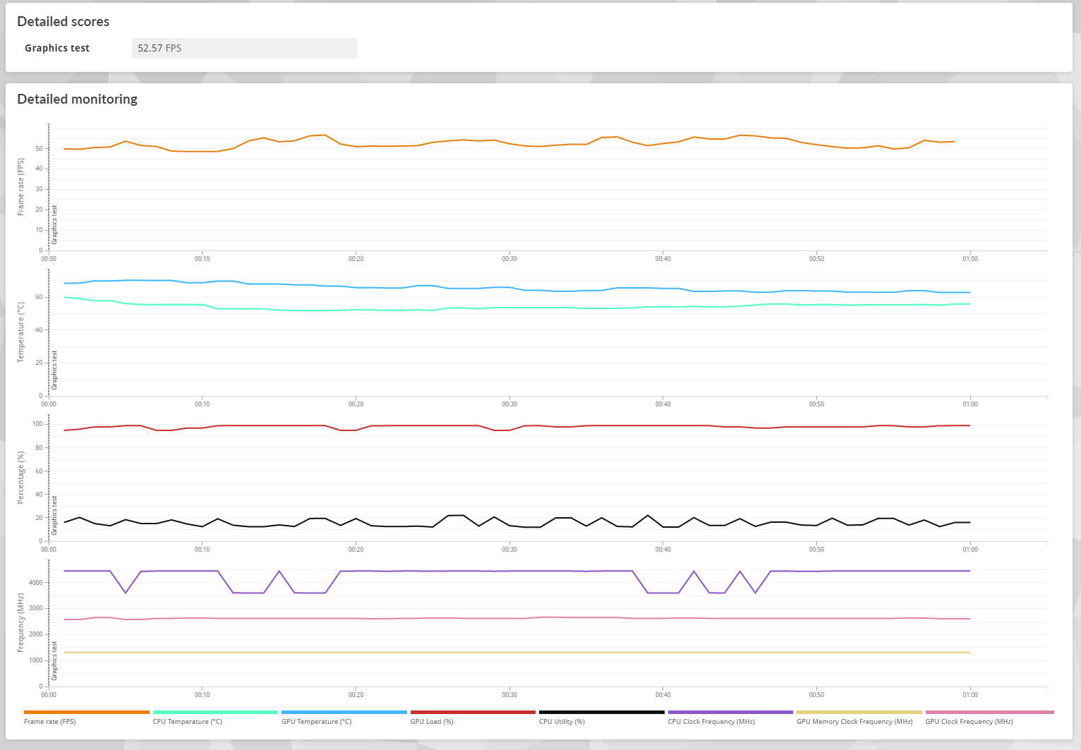

Ich würde mal nach den Temps schauen. Gerade in dem Gehäuse das du nutzt. Könnte sein daß die GPU einfach nicht ganz so hoch geht. Ob nach einer Weile oder direkt, kann ich dir nicht Sagen.
Vielleicht kommt es auch darauf an, wann die Benches gemacht wurden. Also ob das System richtig warm war oder eben nachdem der Rechner einige Zeit nicht genutzt wurde und kurz nach dem Einschalten noch kühl war.
Bei dem geringen Unterschied würde mich sowas nicht wundern.

betreibst du denn Undervolting mit der CPU ?
Ich lade den mal eben runter. Mal schauen wie meine Werte sind.
Nachtrag:
Steel Nomad Punkte: 5636
Grafiktest: 56.36 FPS
So sieht es bei mir aus. Betreibe bei meiner CPU Undervolting
4503 Ghz CPU Geschwindigkeit
2790 Ghz GPU Geschwindigkeit

Ich hab den selben RAM, aber halt nur 2x 16GB, bei mir laufen die mit 3800MHz und 14/13/13.
evtl gehst du mit der Spannung ein kleines bischen hoch
Allerdings läuft meine CPU auf all Core 4.450 Ghtz mit Curve Optimizer AllCore negative -30
LG
jau -30 auf allen cores, aber auf den 2 cores die besser sind als der rest -25.
So long...
egal ob ausm kaltstart oder nachdem der rechner schon ewig gelaufen ist, immer der gleiche score :(
@ChillingStream
Wenn es so punktgenau der gleiche Score ist, dann ist das auch zumindest merkwürdig. Läuft da vielleicht im Hintergrund irgendeine Software welche die Frequenzen quasi festzurrt? Oder was weiß ich für eine sonstige Software?
1.4v scheint zu funktionieren, bootet jedenfalls sauber
Luxmanl525 schrieb:
@ChillingStream
So long....
habe MSI Afterburner und RTSS für das overlay, aber habe da nichts eingestellt was OC angeht. Habe mich an GPU OC auch noch nicht rangetraut.
Gerade den Test laufen lassen, jetzt 60 Punkte schlechter als eben

Das neuste ist ROG-CROSSHAIR-VIII-HERO-ASUS-4805 -> Habe ich gestern oder vorgestern installiert.
Cooling GPU: Standard was dabei war.
CPU: Noctua NH-D15 chromax.black - single fan mode. der zweite fan passt nicht ins case wegen den RAM finns...
CPU von 60 Grad runter auf 55 am Ende vom Test
GPU max 70.24 Grad und am Ende 62

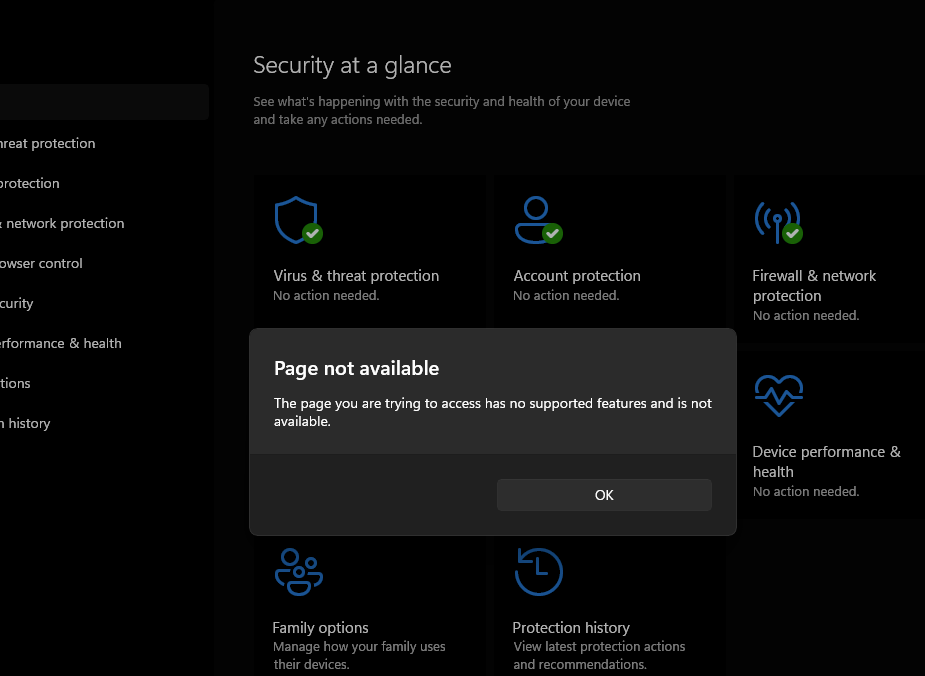

Ist vielleicht Windows 11 Kernisolierung Speicherintegrität aktiviert?
oder
ein Limiter wie V-Sync oder Max-Fps aktiv?
Der HP Monitor hat so gesehen nur max. 60 Hz
Reaktionen: Luxmanl525
@ChillingStream
Geh doch mal schrittweise hin und deaktiviere die beiden. Oder eben anderes was bei dir sonstig noch im Hintergrund fleucht und kreucht.
Persönlich von meiner Seite würde mich das sowieso nur Tangieren, wenn ich wirklich was in Spielen / Anwendungen merken würde.
Die Temps gehen merkwürdig schnell runter. Wie wenn da was einbremst. Wie der Kollege @oiisamiio schon anfragt, hast du sowas wie einen Limiter oder was weiß ich im Hintergrund?
So long...
oder
60 Hz stimmt ja, glaube nicht dass das Einfluss hat. selbst wenn ja bin ich mit 53 FPS ja immer noch deutlich unter 60.
VSYNC ist global aus.
Habe Afterburner und RTSS aus gemacht, auch so kleine Sachen wie MS OneDrive. Das Resultat bleibt so -.-
Der Punkt dass es nur tangiert wenn Spiele/Anwendungen bedeutend langsam laufen ist absolut korrekt! Ich will halt nicht dass ich ein Montagsprodukt habe was dann schnell seinen Geist aufgibt. Die RTX 2080 habe ich z.b. 6 Jahre lang im meiner Maschine gehabt, ohne Probleme.

Komme aktuell nicht in das Core Isolation Menu, weil virtualization aus ist. Ist das prinzipiell nicht eh besser ohne virt. zu testen?
