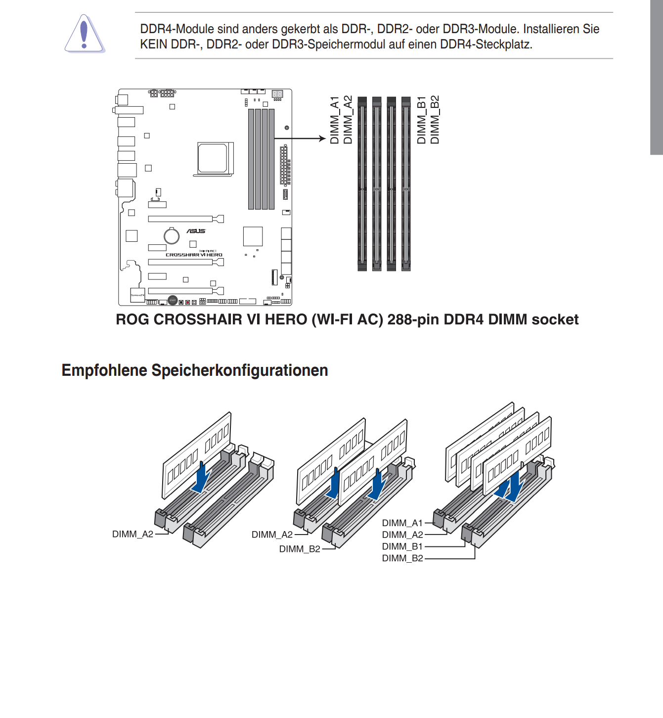

Wie meinst du? Im ersten und zweiten Slot? Ich würde die in den zweiten und vierten stecken damit die auch im Dual Channel laufen. In A1 und A2 wundert es mich nicht das dass Probleme gibt.
In deiner Anleitung ist die empfohlene Steckreihenfolge übrigens eingetragen und an die sollte man sich halten!

Servus, so ich hab es jetzt soweit, hab den alten RAM wider drin. Erst die Treiber drauf gemacht, dann die win update s. Später guck ich mal ob es stabil läuft. Hab leider nachtschicht und kann nicht so basteln wie ich gerne würde. Aber so wie es den Anschein macht ist es der RAM, oder es lag am falschen slot der RAM, sind jetzt in 2a und 2b

Teste mal den neuen in a2 und b2. Sollte ohne Probleme laufen wenn nicht ein einzelner Stick defekt ist.
