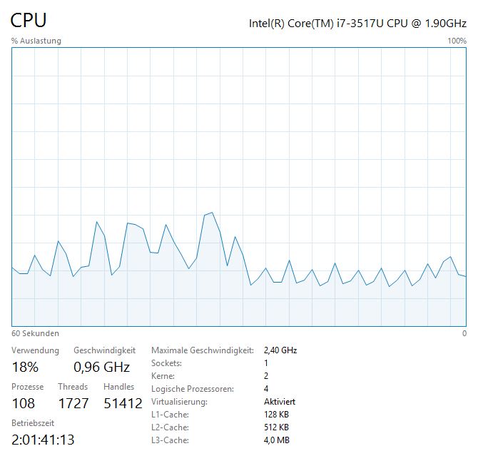

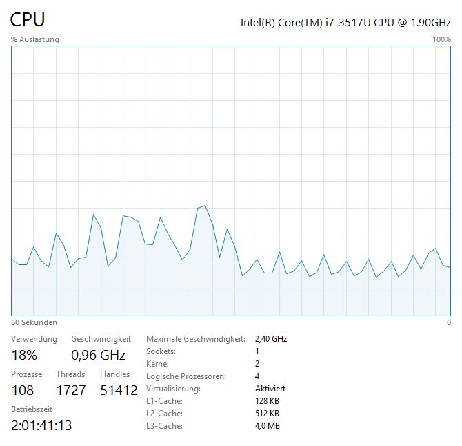

Ich hatte das Problem dass mein UX32VD nach der win 10 Installation nicht mehr hochgetacket hat wenn es einmal runtergetacket hat. Guck dir also mal die Taktrate des CPU an.
Ich kenne mich da leider nicht aus. Fällt dir da etwas auf oder muss ich das anders auslesen?
Die selben Symptome hatte ich aber auch schon auf Win8 am Ende.

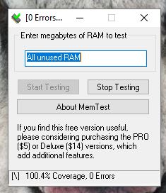

Memtest habe ich durchgeführt -> 0 Fehler
Pc habe ich aufgeschraubt und Lüfter gereinigt, war aber kaum was drin.

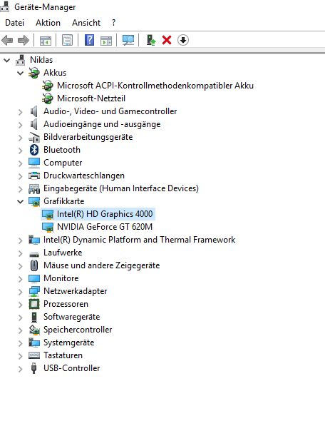

Wenn die SSD/ HDD auch in Ordnung ist kann es doch eventuell ein Treiberproblem sein.
Sind im Gerätemanager viele Ausrufezeichen zusehen? Dann liegen womöglich doch eineige Treiberprobleme vor.
Dias kann der Auslöser sein. Muss aber nicht.
Wo müssten die Ausrufezeichen denn dort sein? Sehe leider keine.
Mir ist aber aufgefallen, dass unter "Grafikkarten" zwei Stück gelistet werden. Die Intel ist glaube eine Onboard. Woher weiß Windows denn welche wann genutzt werden muss?
Leg mal last auf den CPU und guck ob er dann hochtaktet. Surf einfach ein bisschen und guck ob er dann auf mehr als 0,96 GHz geht, wenn nicht hat bei mir nur ein downgrad auf Win 8.1 geholfen.
P.S. er muss erst auf 0,96 Ghz runter tackten, also einfach einen Moment abwahrten und nix machen. Dann hat meiner unter Win 10 nicht mehr hoch getaktet.

Er taktet ganz normal hoch. Ich glaube es liegt an der Grafikkarte, weil er im Browser nur die Onboard nutzt. Ich habe mal im Browser die richtige Graka angestellt, geht jetzt besser, aber er wird jetzt sehr heiß.

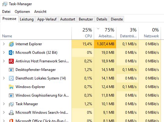

Wieso braucht es beim schauen eines Videos im Internet-Explorer eigentlich 1,3 GHz Arbeitsspeicher? Sollte ich mal einen neuen Riegel einbauen?
Ich würde dir mal eine clean Install von win 10 empfehlen. Wenn es jetzt aktiviert ist brauchst du auch keinen Key. Einfach von Microsoft die akutelle ISO runterladen. Das auf einen USB-Stick und dann davon booten und eine saubere Neuinstaltion.
Dein Arbeitsspeicher ist völlig ausreichend und meiner Meinung nach ist der Verbrauch auch volkommen normal wenn du viele Tabs offen hast.

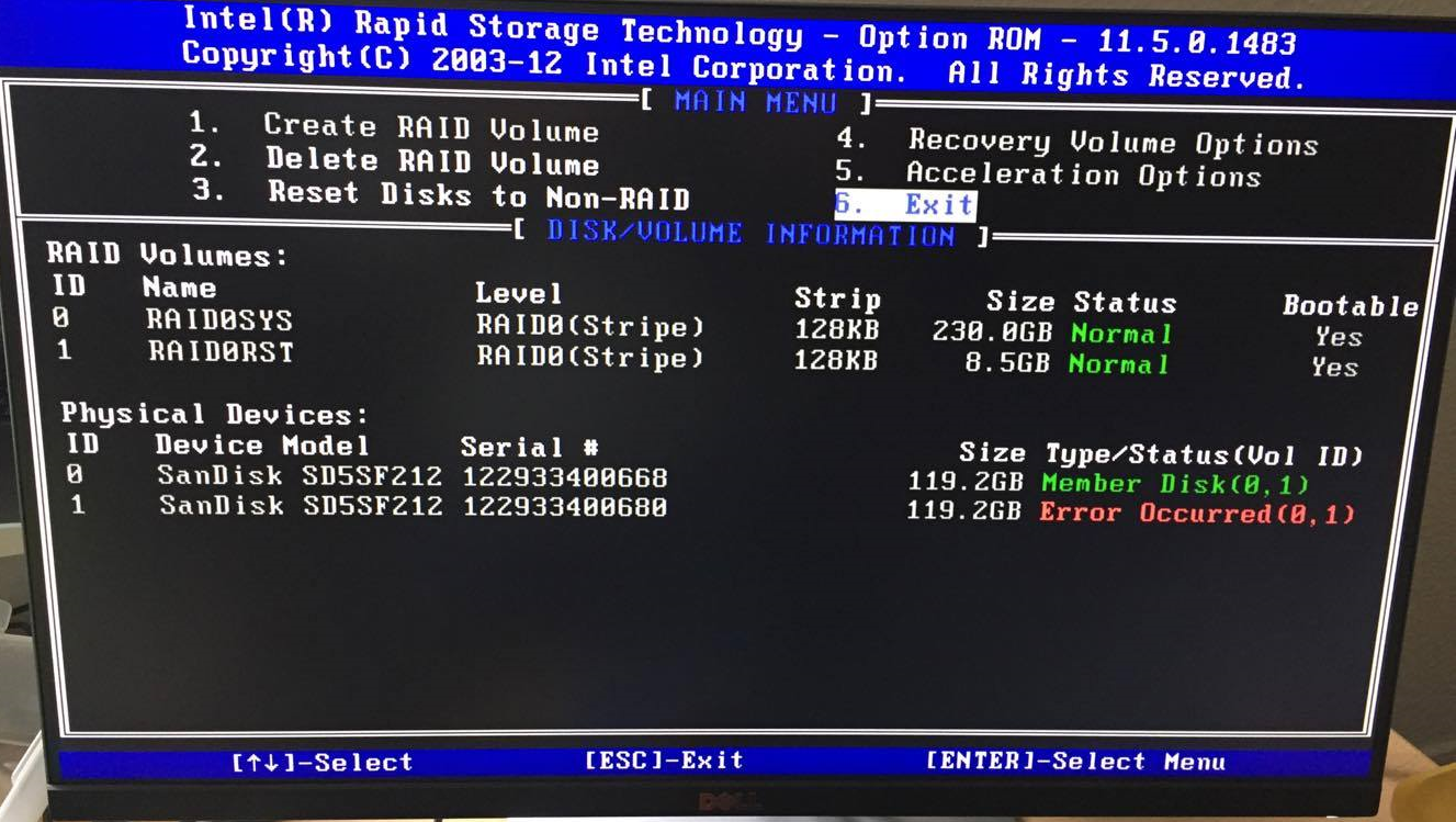

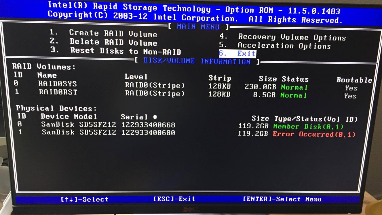

Ich habe wie von dir Empfohlen Win 10 sauber neu installiert, die Transistoren entladen, einen Bios-Reset durchgeführt (von Asus empfohlen) und den Arbeitsspeicher durch einen 8GB riegel ersetzt. Seit dem lief alles wieder sehr schnell. Seit gestern erscheint beim Starten im Bios diese Error-Meldung:
Danach 4 Sekunden startet Windows dann ganz normal. Was hat das zu bedeuten?
Scheinbar gibt es ein Problem mit der zweiten Festplatte im Raid
Wenn keine wichtigen Daten auf den SSDs sind: Raid neu anlegen oder gleich auflösen und eine SSD für System und die Andere als Datengrab verwenden. Ich sehe in der Verwendung von SSDs in einem Raid0 keinen Sinn, zumal die Rettung von Daten bei einer defekten SSD unmöglich ist.
Also Windows neu aufsetzen? Was passiert wenn man den Raid1 einfach lösch? System scheint ja auf Raid0 zu sein?
