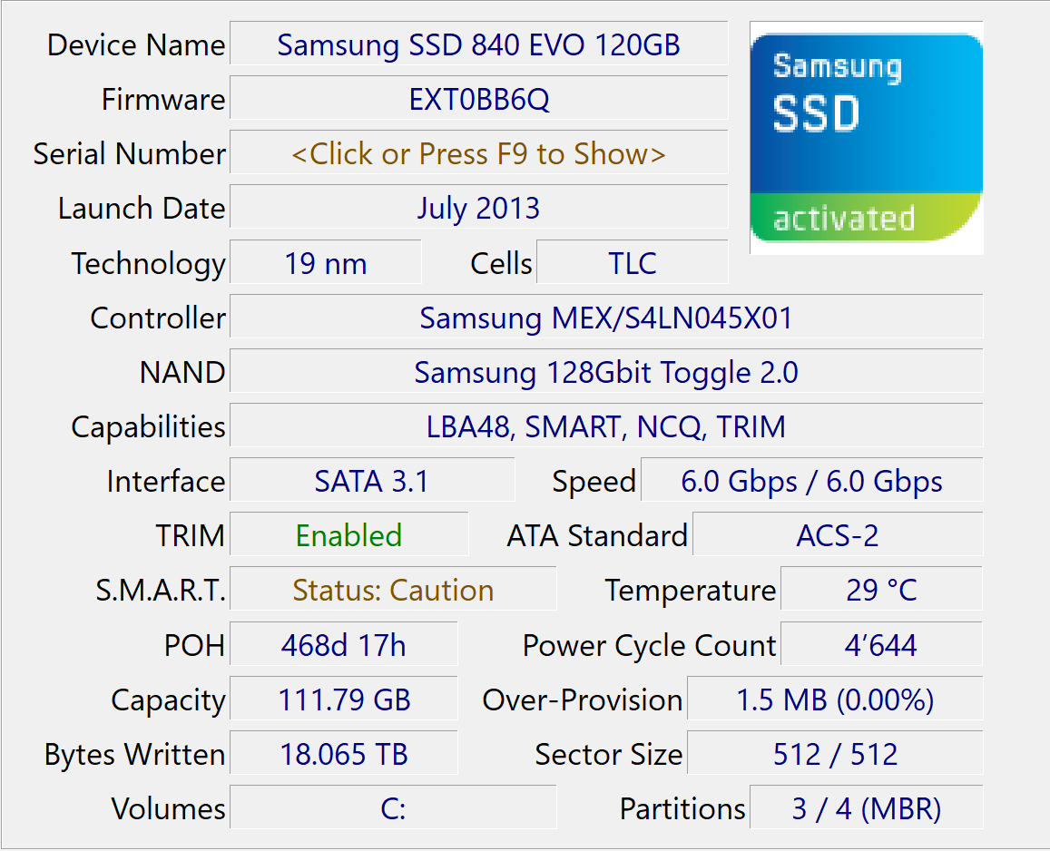

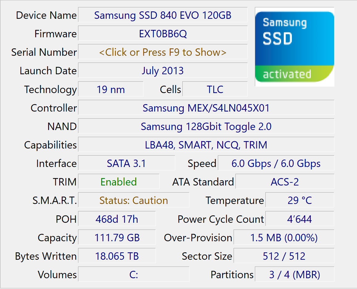

Die SSD (Samsung 840 Evo 120GB) ist bisher 470 Tage im Einsatz. - POH Wert
18 TB wurden schon geschrieben.
Beim Status steht "Vorsicht".
Dies habe ich mit dem Programm SSD-Z kontrolliert.

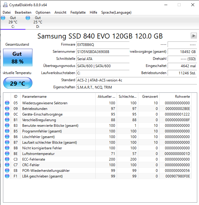

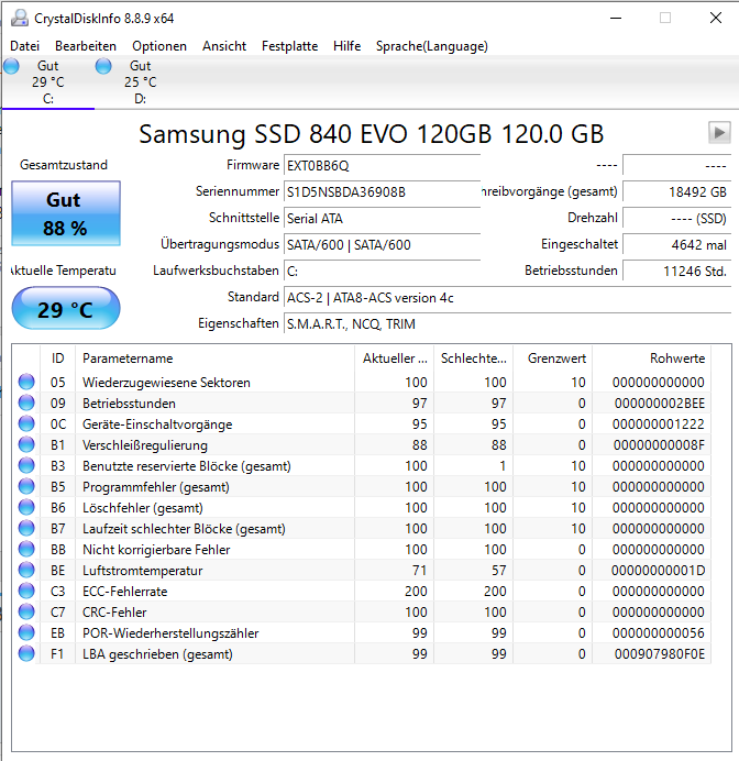

Im CDI Screen sehe ich null Ursache für Besorgnis. Der SSD geht es gut und wird es ziemlich lange noch.
Kannst du davon mal einen Screenshot zeigen? Das kann ich anhand des CDI Screenshot nicht nachvollziehen.
Screenshot:
Gibt das auch einen Hinweis warum da caution steht, z.B. bei einem mouseover?
