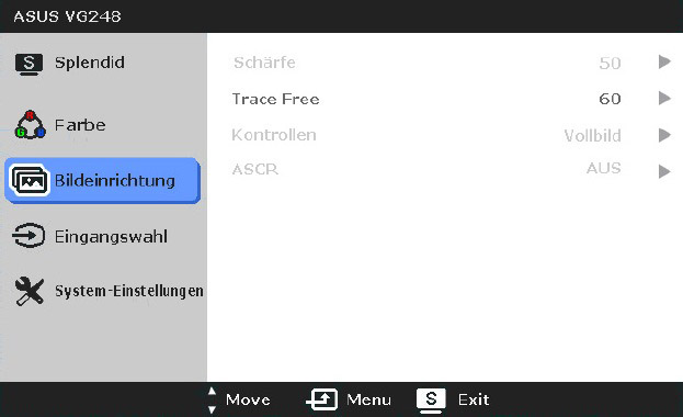

Versuch doch mal die Einstellung für "TraceFree" am Monitor ( Bildeinrichtung ) zu senken.

@McFly76 ICH LIEBE DICH. Es lag wirklich einzig und allein an TraceFree. Du hast mir den Abend gerettet! Tausend Dank. Manchmal sieht aber auch vor lauter Bäumen den Wald nicht!
