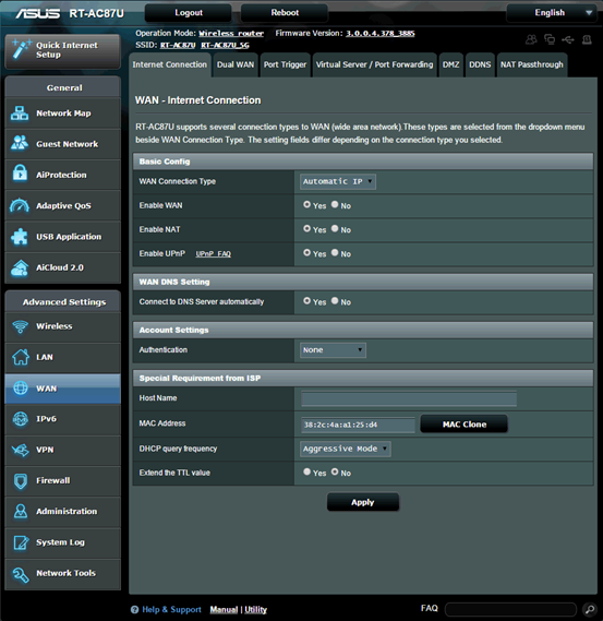

Bei den meisten Asus Router lässt sich NAT am WAN Anschluss abschalten.
Router per WAN mit Connect Box verbinden.
IP Adresse innerhalb des Connect Box Subnetzes aber außerhalb der DHCP Range zuteilen.
DHCP Server am ASUS abschalten.
Hier:
WAN Connection Type: Manual IP
Enable NAT: no
Enable UPnP: no
Hier:
Enable NAT: no
Enable UPnP: no

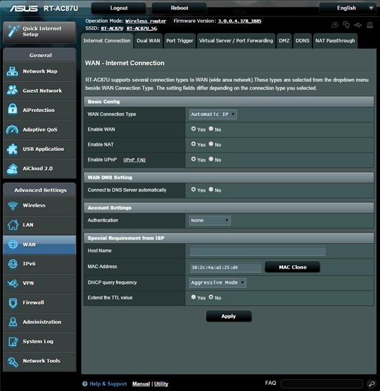

Allerdings hatte ich die WAN Connection Typ auf Automatisch + Enaable UPnP auf Yes.
Nur den Satz von dir habe ich noch nicht ganz verstanden.

Im Router Modus wird dein ASUS über den WAN-Port eher kein DHCP von der Connectbox durchreichen.
Dazu muss zusätzlich die Firewall im ASUS abgeschaltet werden:
https://setuprouter.com/router/asus/rt-n66u/firewall-24643-large.jpg
Enable Firewall: no
Hast Du ihn denn über den WAN Anschluss verbunden?
Ob Du ihm manuell eine IP gibst oder per DHCP Reservierung in der Connect Box ist wumpe. Zweiteres sogar die elegantere Lösung. Sollte am Ergebnis keinen Unterschied machen.
Die Firewall ist off..
