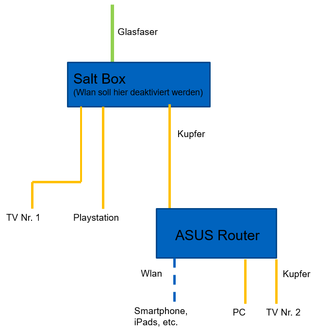

Als Lösung habe ich mir einen zweiten Internetrouter gekauft, nämlich einen ASUS rt-ax55 (https://www.asus.com/ch-de/Networking/RT-AX55/)
Diesen möchte ich per Ethernet-Kabel an die Salt-Fiberbox hängen. Meine WLAN Geräte sollen sich dann nur noch mit dem ASUS Gerät verbinden. Das WLAN der Salt-Fiberbox werde ich deaktivieren. Allerdings sollen auch ein paar LAN Geräte auf der Salt Fiberbox betrieben werden.
Jetzt meine Frage: Muss ich meinen ASUS Router im "Wireless router mode" oder "Access Point mode (AP)" betreiben? (Siehe https://www.asus.com/de/support/FAQ/1015009/)
Was muss ich sonst noch beachten? (Ich kenne mich mit Netzwerken leider nur mässig gut aus)
Zusätzliche Info: Ich möchte meinen PC und den einen Fernseher neu per Kabel mit dem ASUS Router verbinden, und nicht mehr per Kabel mit der Salt Fiberbox. (Falls das einen Unterschied machen sollte)
Danke für eure Antworten!!!! :)
An dieser Stelle noch ein Bild, wie ich mir das ganze vorstelle:

Wenn alle Geräte an den Asus sollen, dann als Router einrichten und ein Kabel vom WAN Port des Asus zu einem LAN Port der Salt Box.
Reaktionen: Raijin, up.whatever und xxMuahdibxx
Die Salt Box wird den DHCP machen.
Also den ASUS im AP Mode betreiben.
Sonst hast 2 DHCP im Netz oder du deaktivierst einen der beiden.
@Nilson Wieso AP Mode? Das wird nix. Er hat 4 LAN Geräte und der AX55 hat vier LAN und eine WAN Buchse. Da klappt nur der Router Modus oder steh ich aufm Schlauch?
@Schatho lass doch beide DHCP machen. Müssen nur in unterschiedlichen Netzen sein. Dafür ist der AX55 ja ein Router, der dann entsprechend routet.
Alternativ die Salt Kiste in den Bridge Mode versetzen.
Bedenke dass wenn du vom WAN Port des ASUS auf einen LAN Port der Salt Box gehst, die 2 Geräte in unterschiedlichen Netzen sein werden. Es sei denn du kannst am Asus Router den WAN Port dem LAN zuordnen.
Am besten Salt Box und Asus Router via LAN Ports verbinden.
@meph!sto Dafür reichen die Ports nicht. Er schrieb ja, dass alle Geräte zukünftig am Asus sein sollen. Dann isses auch schnuppe, ob Asus und Salt Box in unterschiedlichen Netzen sind.
Dann passt das Bild aber nicht zu seiner Aussage ;)
Reaktionen: up.whatever
Wenn die Endgeräte auf die Router geteilt werden sollen, dann AP Mode, richtig.
Die Frage ist, ist das sinnvoll für die hausinterne Kommunikation? Falls beide Router beieinander stehen, würde ich persönlich alle netzinternen Endgeräte über einen Router laufen lassen und nur wenn es mein Netzwerk verlässt den Hop zum Router des ISP machen.

Die WLAN Clients, ja. Von den LAN-Clients schreibt er nichts und deshalb würde ich davon ausgehen, dass es so wie in der Skizze von ihm realisiert werden soll. Dann reichen die LAN-Ports des Asus und es sollte der AP-Mode verwendet werden.
und damit können sich einige der Geräte nicht sehen wenn es vielleicht benötigt wird ... alles zu umständlich ... AP mode und fertig.

Ja, schrieb ich ja auch im Post #9.
Ich ging davon aus, dass ALLE Geräte an den Asus sollen.
Es sollen nicht alle Geräte auf dem ASUS laufen, es sollen nur alle WLAN Geräte auf dem Asus laufen. Danke für eure Antworten.
Mit meiner Präzisierung nehme ich an, dass ein Access Point die richtige Wahl ist?
PS: Die Geräte werden nicht beieinander stehen, weshalb für mich eine Aufteilung sinnvoll ist.

Rein theoreitsch hätte ich schon die Möglichkeit, alle Wlan UND alle LAN Geräte über den ASUS Router laufen zu lassen. Allerdings müsste ich den Asus Router dann in unseren Abstellraum stellen, da hier auch die Salt Fiber Box steht. Und dieser Abstellraum ist eher am Rand der Wohnung, und die Türe ist immer geschlossen. Sprich: Für WLAN nicht unbedingt ideal.
Was soll ich nun höher gewichten: 1) Dass ich alle Geräte über den ASUS laufen lassen kann und ich ihn nicht als Access Point einrichten muss, dafür ist der ASUS nicht zentral aufgestellt ist oder 2) Dass ich es wie im Bild einrichte und der ASUS sehr zentral in der Wohnung steht, dafür muss ich ihn als Access Point betreiben.
Nummer 2:
Wenn ich den ASUS wie im Bild konfiguriere, also als Access Point: Merkt mein Salt Router dann, welche Geräte am Access Point per WLAN angesteuert werden und welche per LAN? Da bei meinem Salt Router die WLAN Funktionalität irgendwie gestört ist, wäre es natürlich am besten, wenn der Salt Router keinen Unterschied machen kann.
Nummer 1 ===> 2)
Nummer 2 ===> Da der Salt die Adressen per DHCP verteilt, ist er über alles "informiert". Außerdem spielt nach Abschalten des WLAN am Salt dieses keine Rolle mehr.
