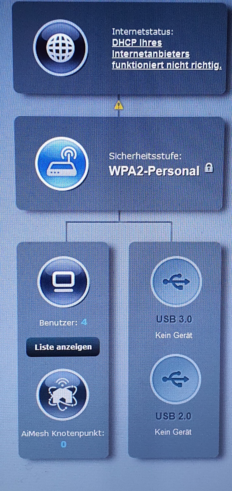

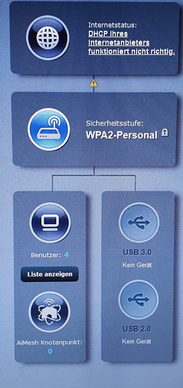

Leider bekommt mein Asus Router das auch nicht hin (ist jetzt im Routermodus).
Irgendwie meint er die DHCP Service des Internetanbieters funktioniert nicht.
Ich weiss allerdings nicht woran es liegt. Könnt ihr mir eventuell weiterhelfen?
Hast Du den ASUS vorher komplett zurückgesetzt?
Du hattest ja schon einige manuelle Einstellungen vorgenommen. Dein Screenshot zeigt leider nur die Auswirkungen aber nicht die Seiten mit den relevanten Einstellungen.
Setze ihn am besten zurück, wähle dann den Router Modus, schließe die Connect Box am WAN Anschluss an, und folge den Anweisungen am ASUS zum einrichten. Dann klappt's ziemlich sicher.

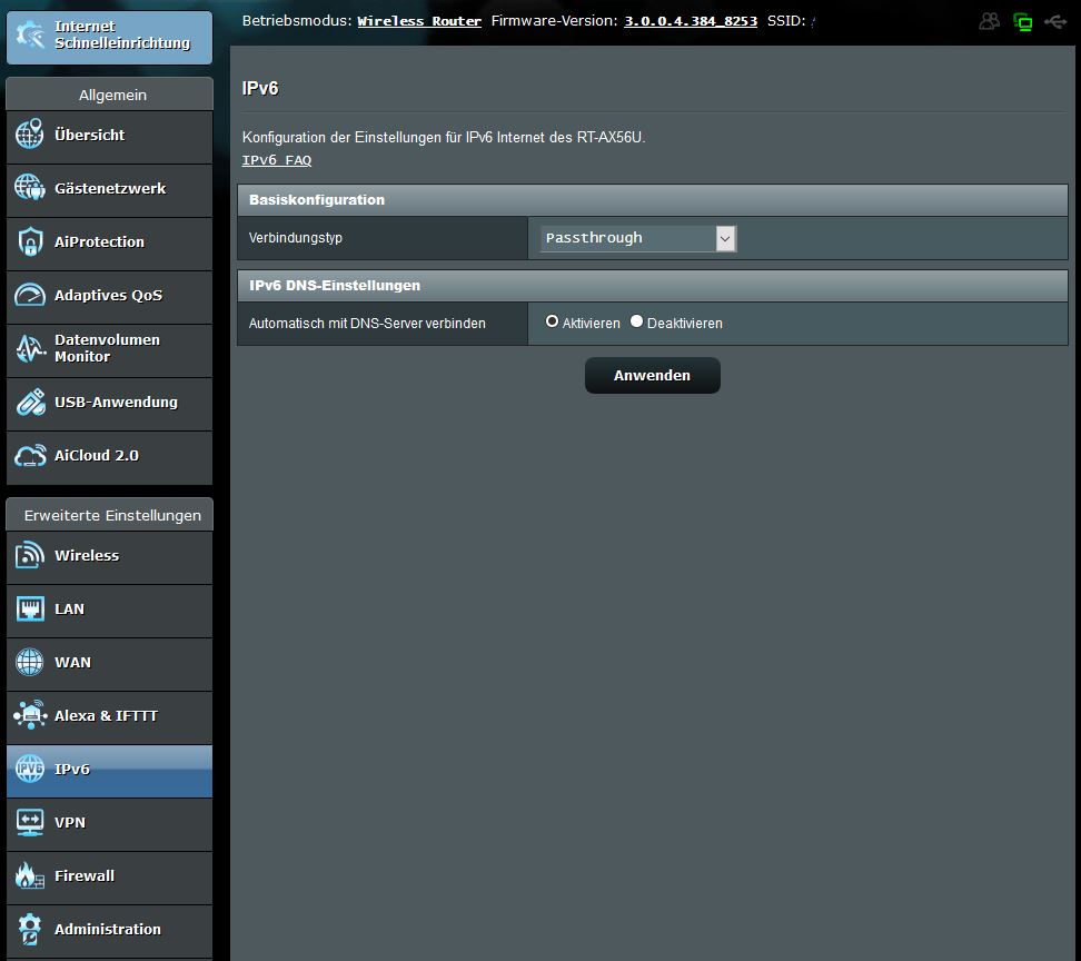

IPv6 ist auch aktiviert?
Hier nochmal die FAQ Seite von ASUS. Vielleicht musst du einstellen Tunnel 6in4 oder was hast du noch für Auswahlmöglichkeiten?
Muss ich nochmal schauen. Bei IPv6 habe ich nichts umgestellt.

IPv6 war nicht aktiviert. Habe alle Einstellungen durchgegangen und alle Komibinationen ausprobiert. Nichts führt zum Erfolg.

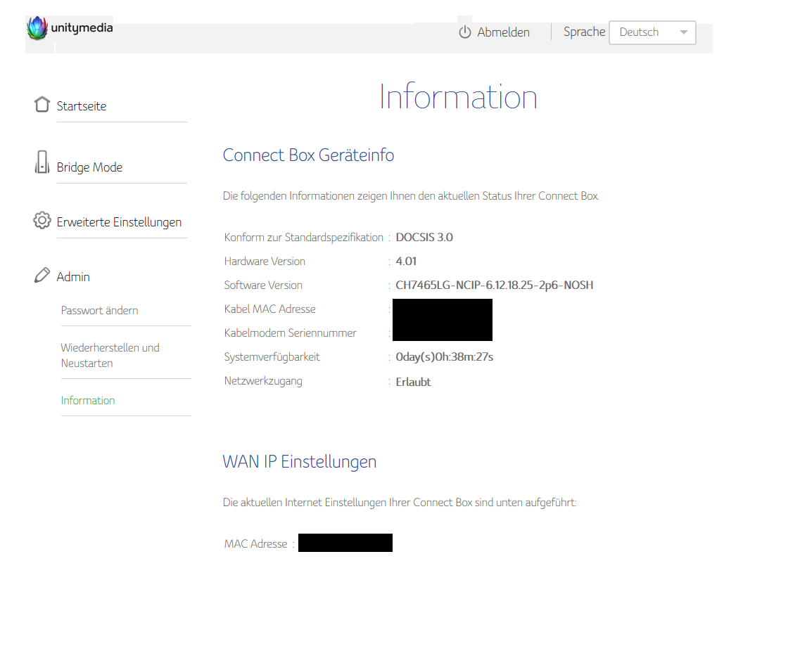

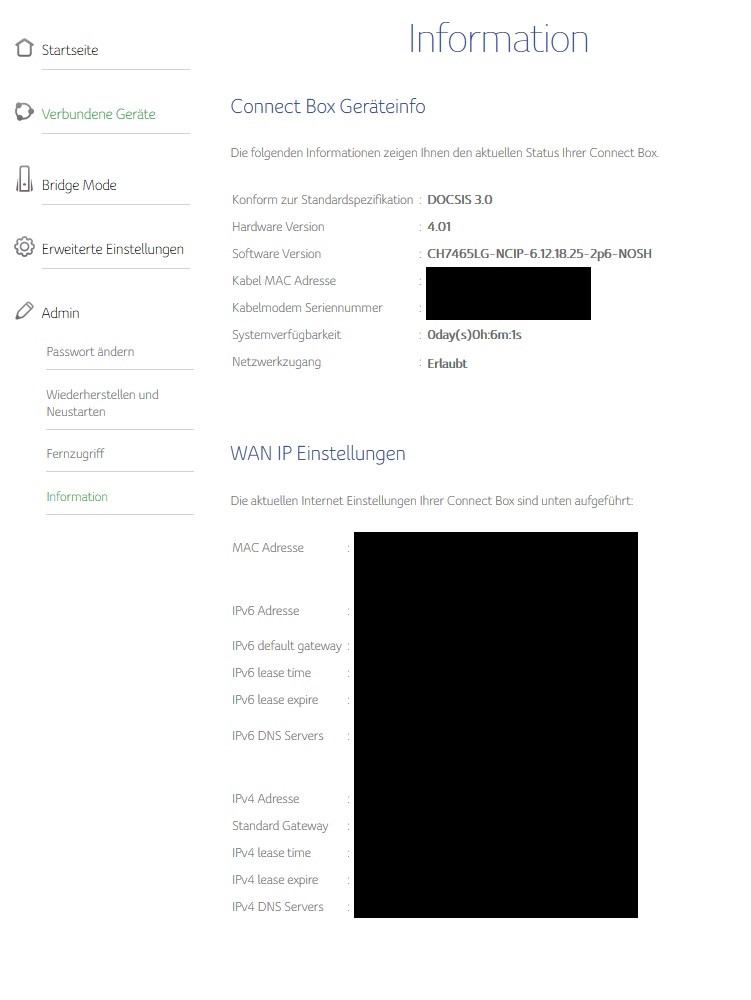

Aufgefallen ist mir, wenn ich bei der Connectbox im Bridgemodus bin, kann ich unter
Informationen nur die MAC Adresse der WAN IP sehen. Mehr gibt es dort nicht. Ich weiss nicht ob das so normal ist, beim Routermodus sind da viel mehr Infos was das gesamte betrifft.
Bridgemodus:
Routermodus:

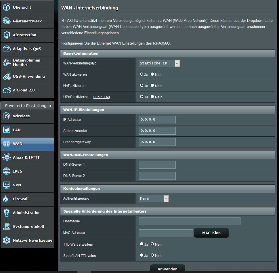

Wenn Du mit dem PC an der CB Verbindung bekommst, kann's an der nicht liegen. Screenshots vom ASUS bitte.
Ja, da hast du recht. Ich stell nochmal alles um und mach schnell ein paar Screenshots.

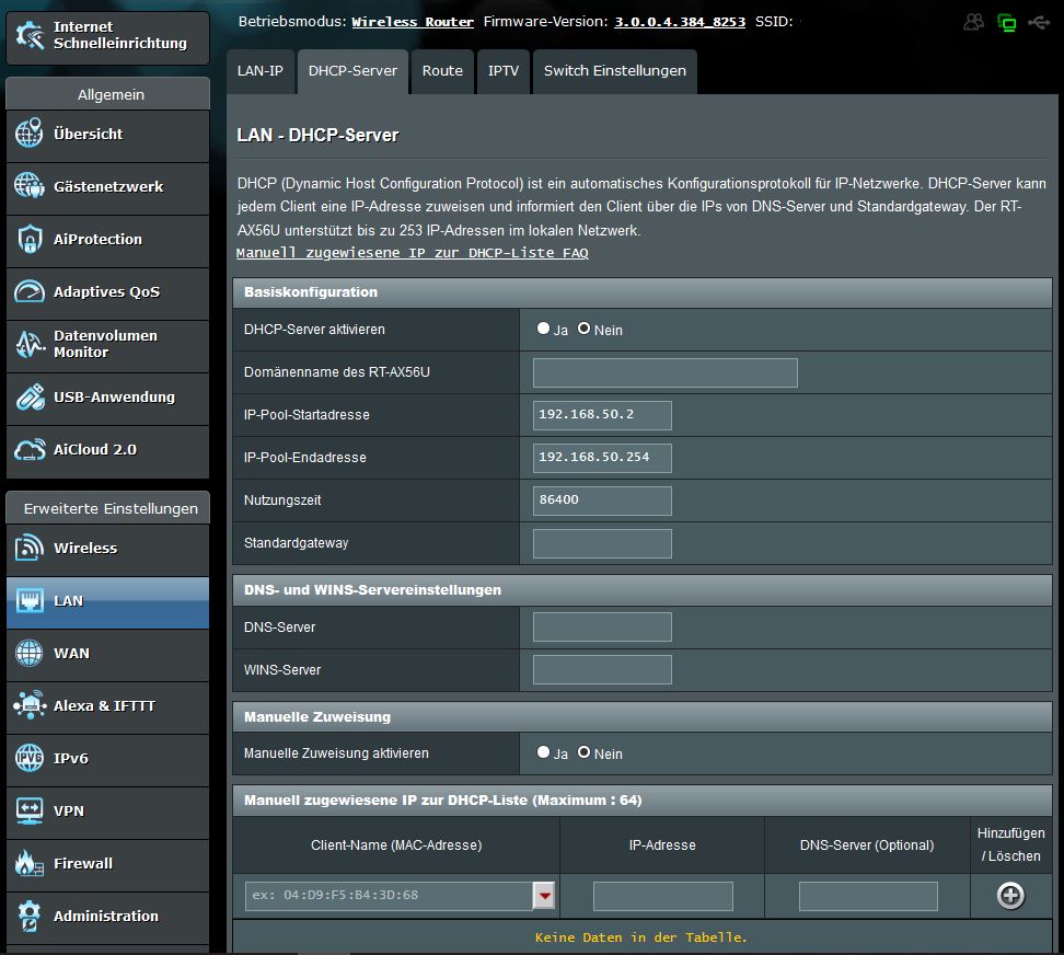

Screenshots bekommst du trotzdem Bender. Danke für deine Hilfe.
Muss jetzt natürlich erst noch der Rest anpassen.

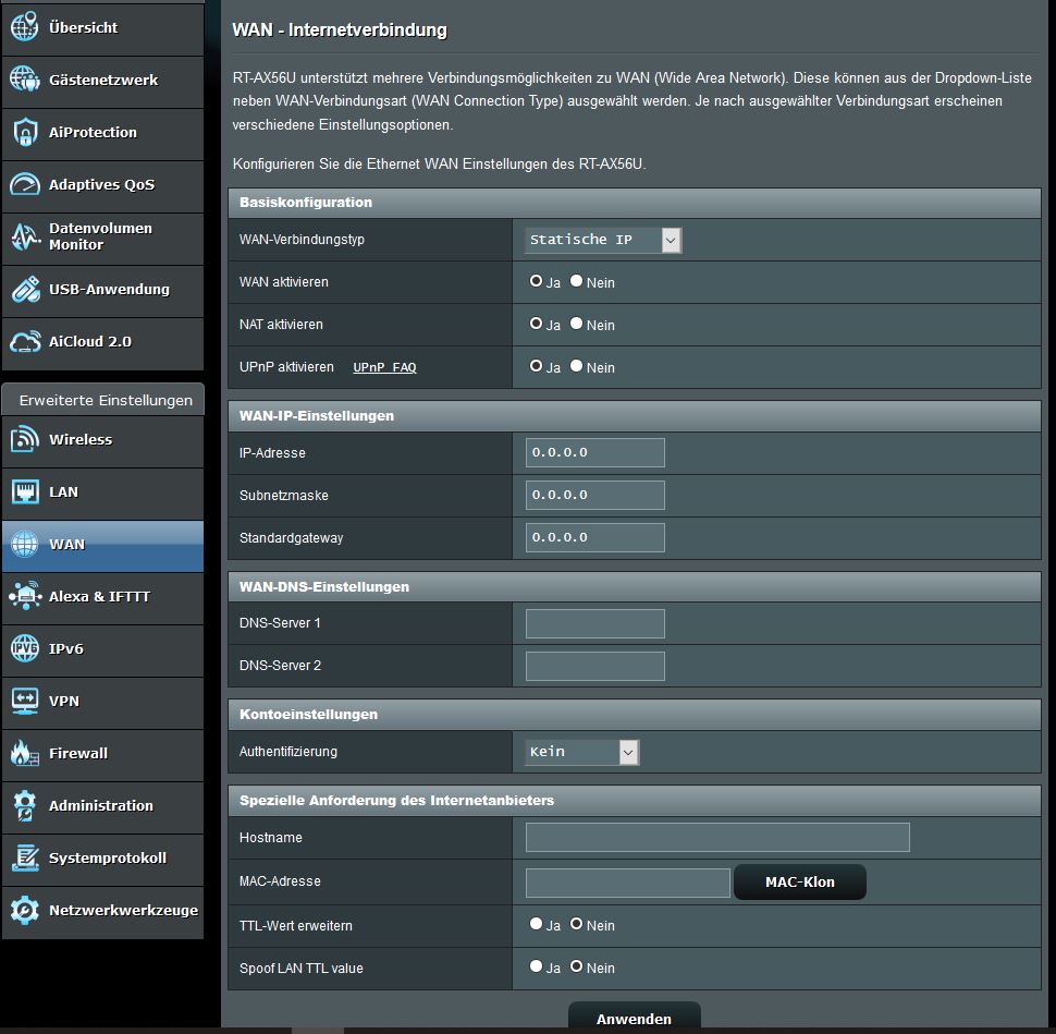

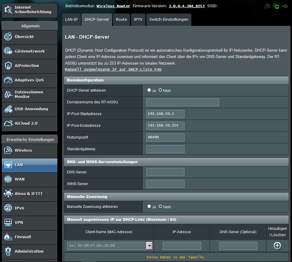

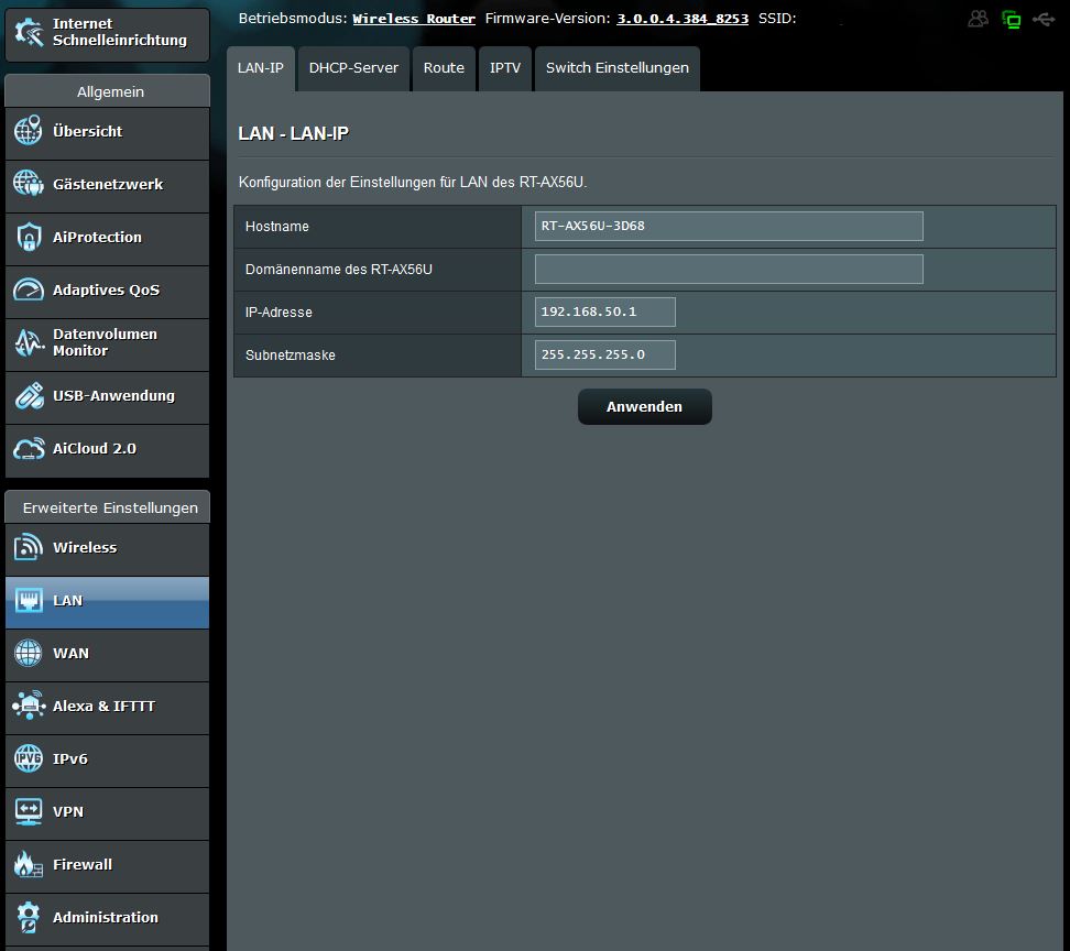

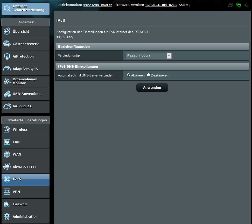

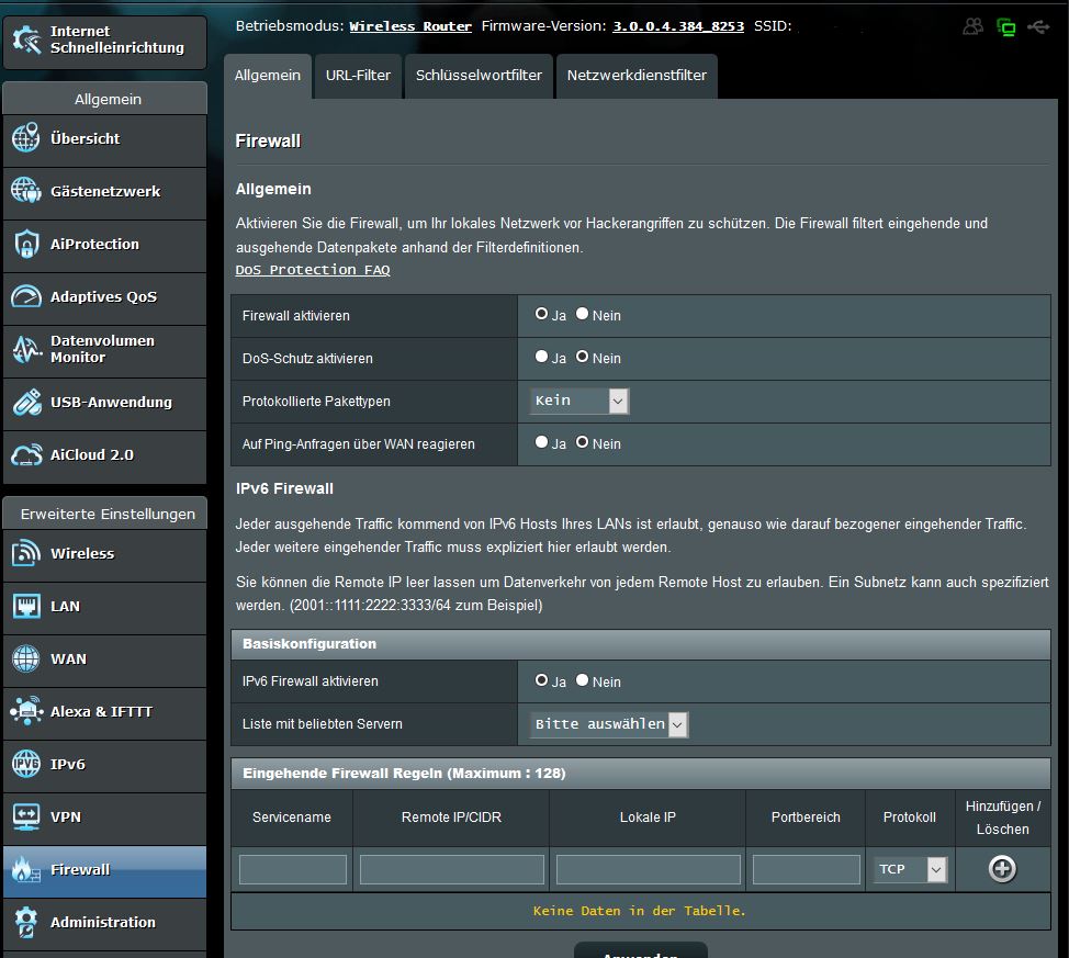

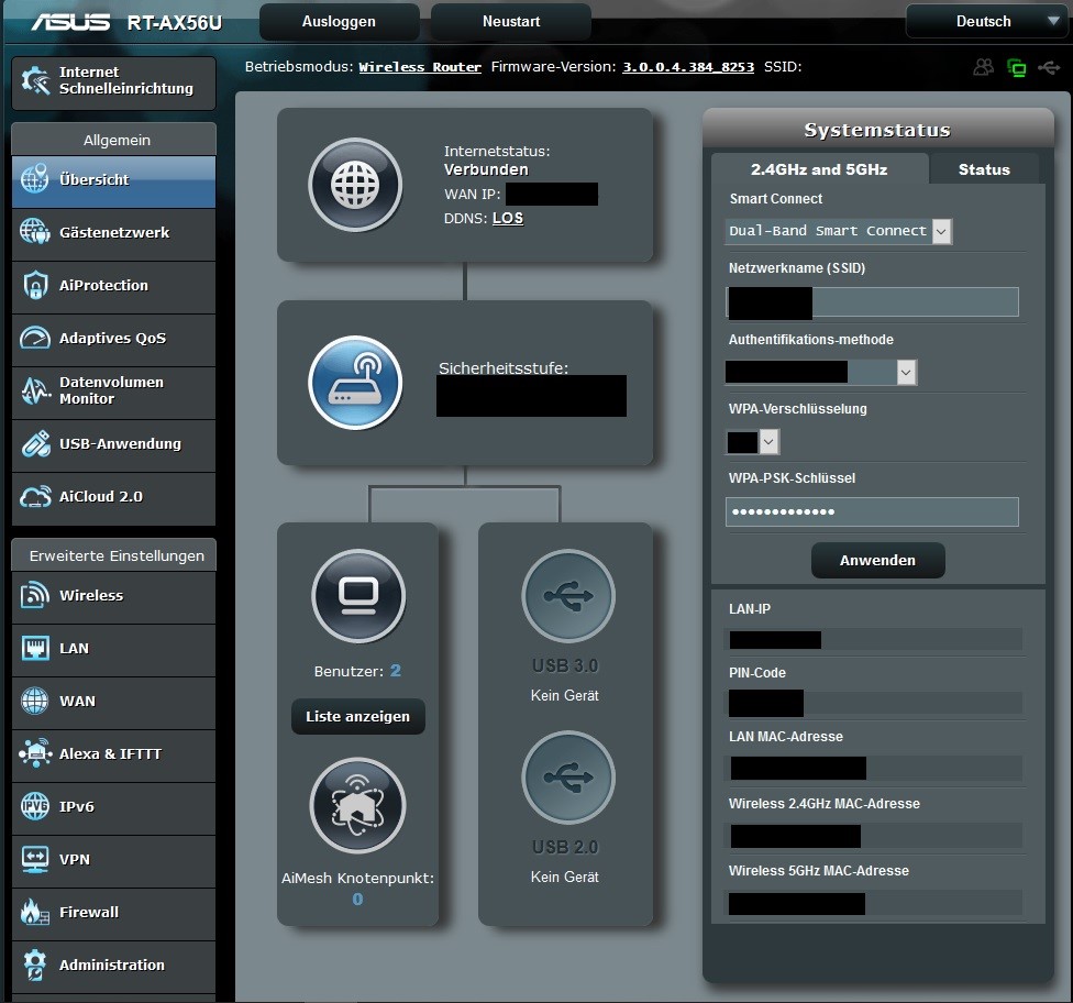

WAN Verbindungstyp auf Automatische IP umstellen, dann sollte das nicht passieren.
Das hatte ich immer. Nur zum testen hatte ich es irgendwann umgestellt. Sonst nie.
