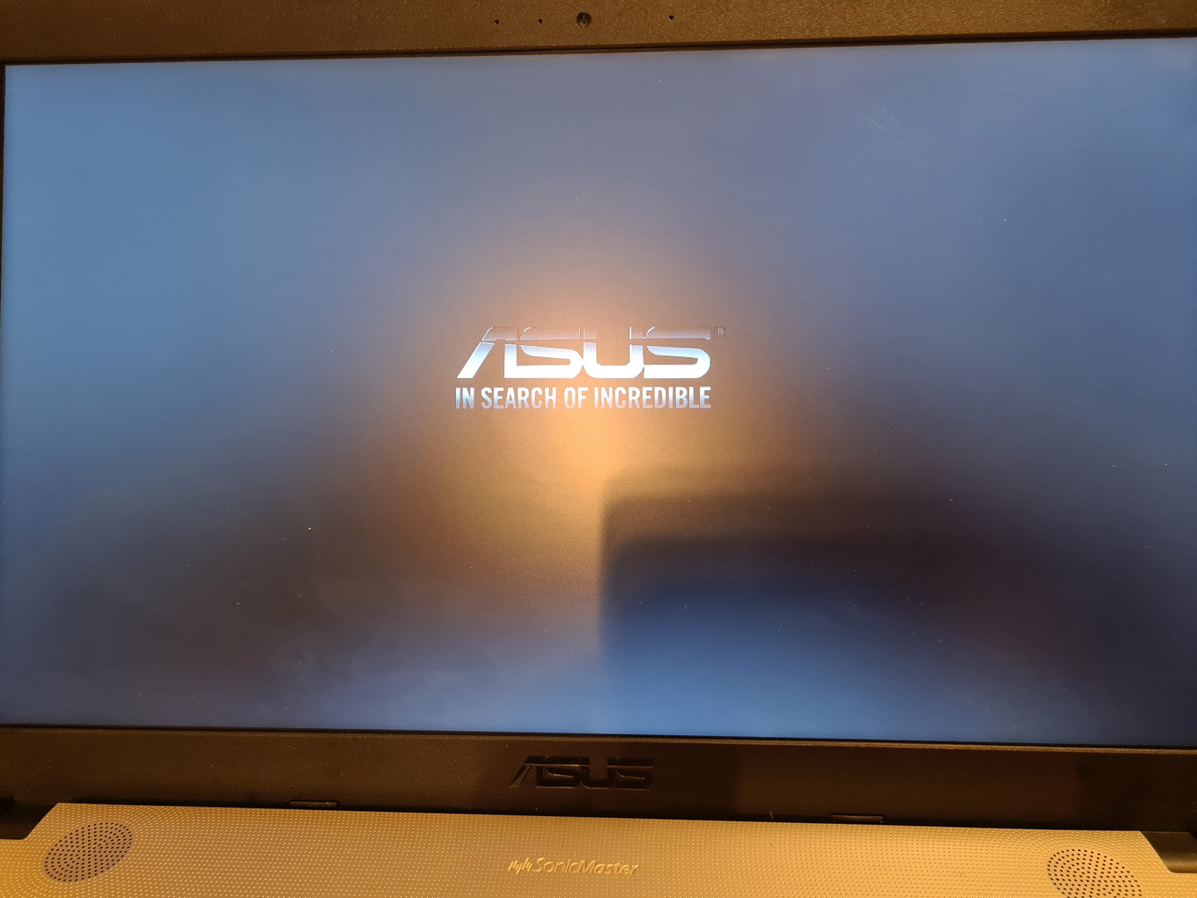

Hallo, brauche eure hilfe
Habe bei meinem Asus X541S eine SSD eingebaut, Gerät startet bis zum Asus Logo, mehr passiert nicht! Kein Zugriff auf BIOS möglich.
Sobald die alte HDD eingebaut wird, funktioniert alles einwandfrei BIOS, und das System fährt ganz normal hoch.
Was kann das Problem sein?
Ist die SSD neu und leer?
Kommst Du mit (F2,F10,F11,F12,ENTF je nachdem) auch nicht ins UEFI?
welche modellnummer vom schlepptop genau?
Firmware aktuell?
was für eine SSD ?
kannst du das asus-logo im bios deaktivieren?
Wenn du die SSD wieder ausbaust und dein Gerät normal startet, dann ist die SSD leider defekt / fehlerhaft.
Hast du eine System HDD gegen eine leere SSD ausgetauscht? Dann kann es nicht funktionieren.
Das Problem ist die Boot Partition, wie bekommt man diese auf die ssd drauf? Ohne die ganzen daten zu klonen
Und eine andere ssd eingebaut und es funktioniert, bios ist möglich neu Installation ist möglich
Was kann die ssd haben? Ist eine 870
evo, funktionieren tut sie an einem anderen PC über USB Kabel
