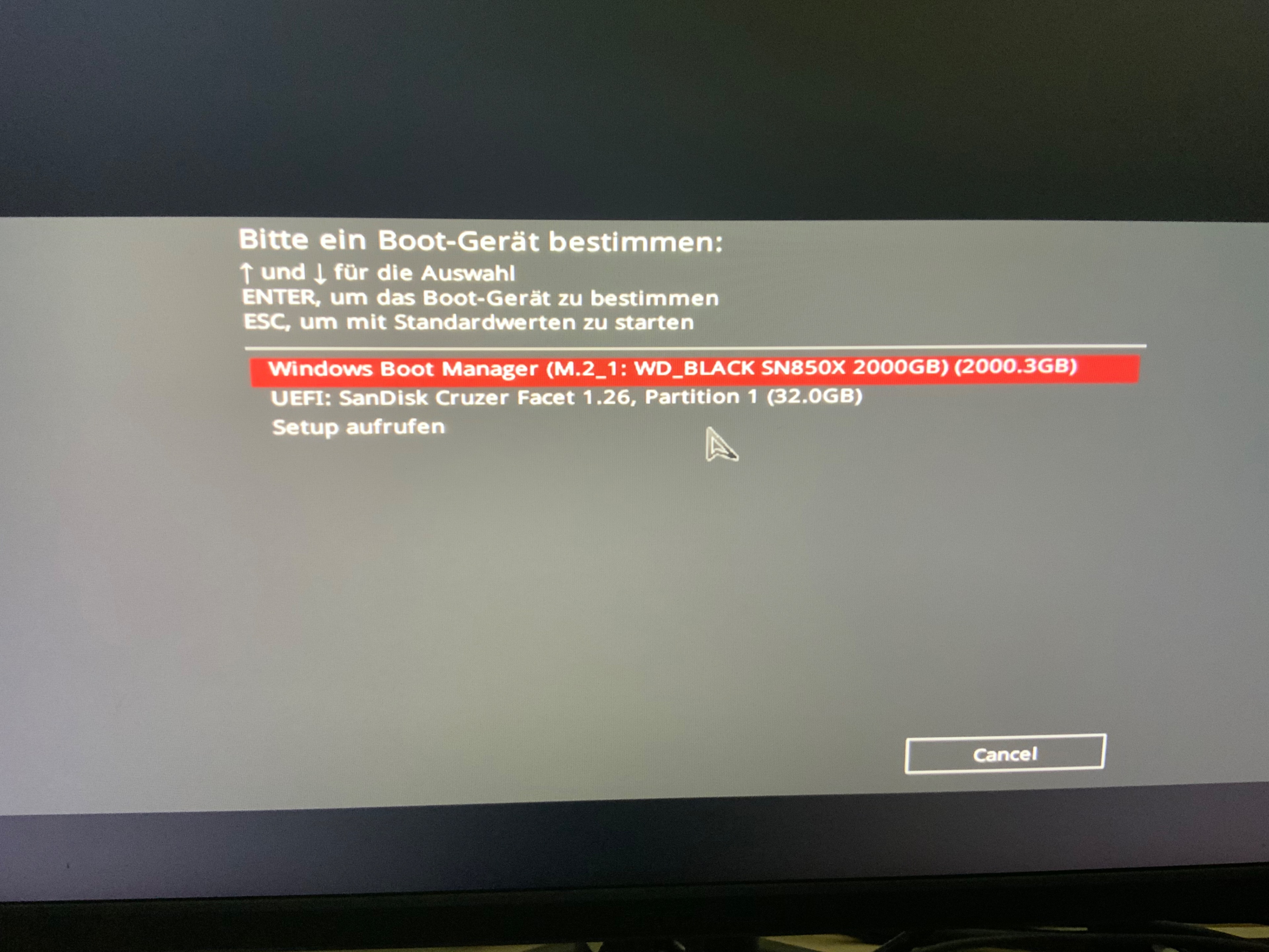

@Ponderosa
Bei drücken von F8 kommt der Bootmanager (Screenshot) ABER nur wenn er Normal startet. Beim „morgendlichen Kaltstart“ laufen alle Lüfter, aber der Rechner bringt kein Bild und reagiert auf keinerlei Eingabe.
Ich hatte jetzt für ca. eine Stunde den Strom weg, da ist er „noch“ normal gestartet.
Ok, der Uefi Sandisk Cruzer ist vermutlich der Windows Installationsstick, entferne den mal, was dann passiert.
