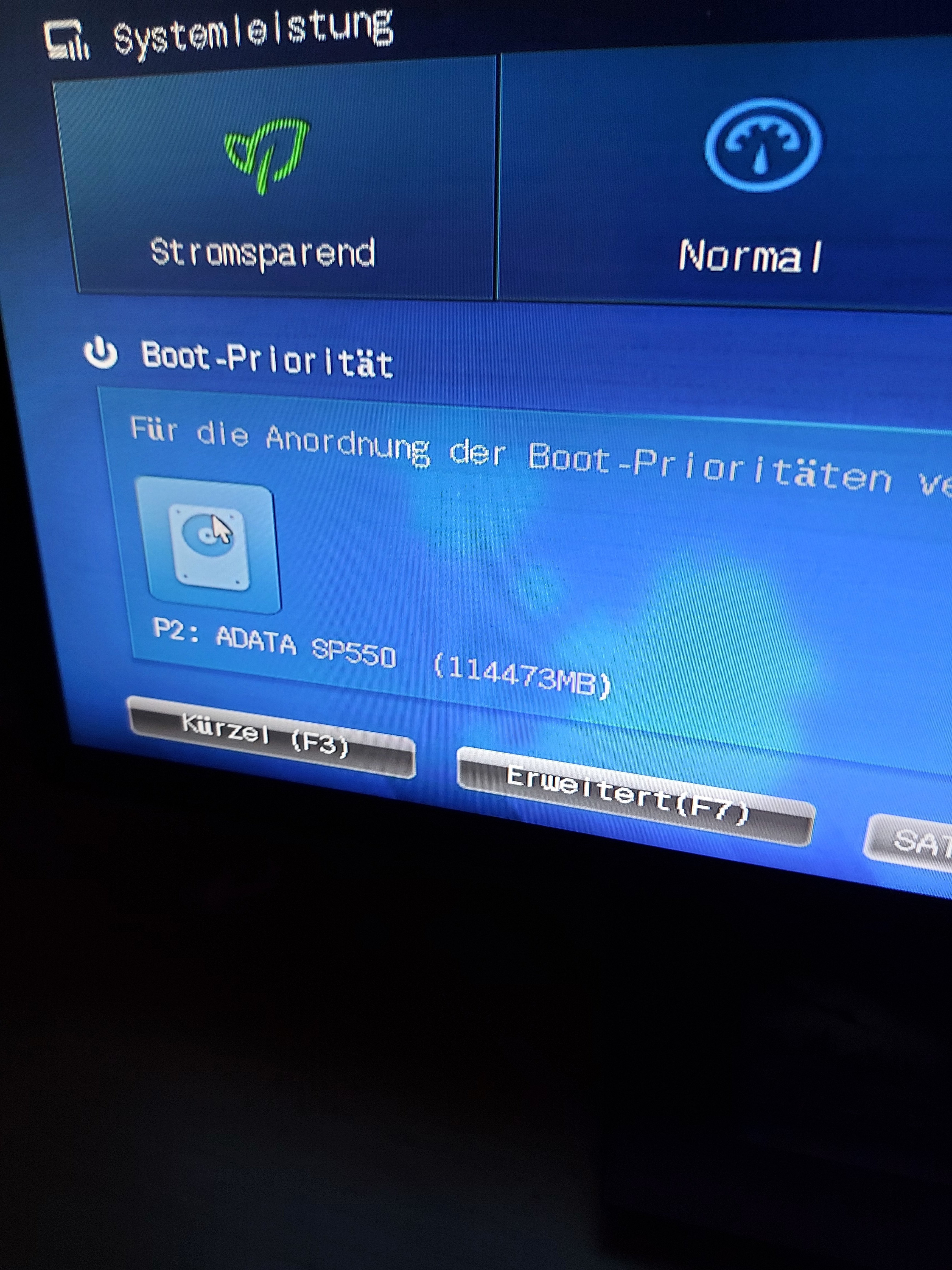

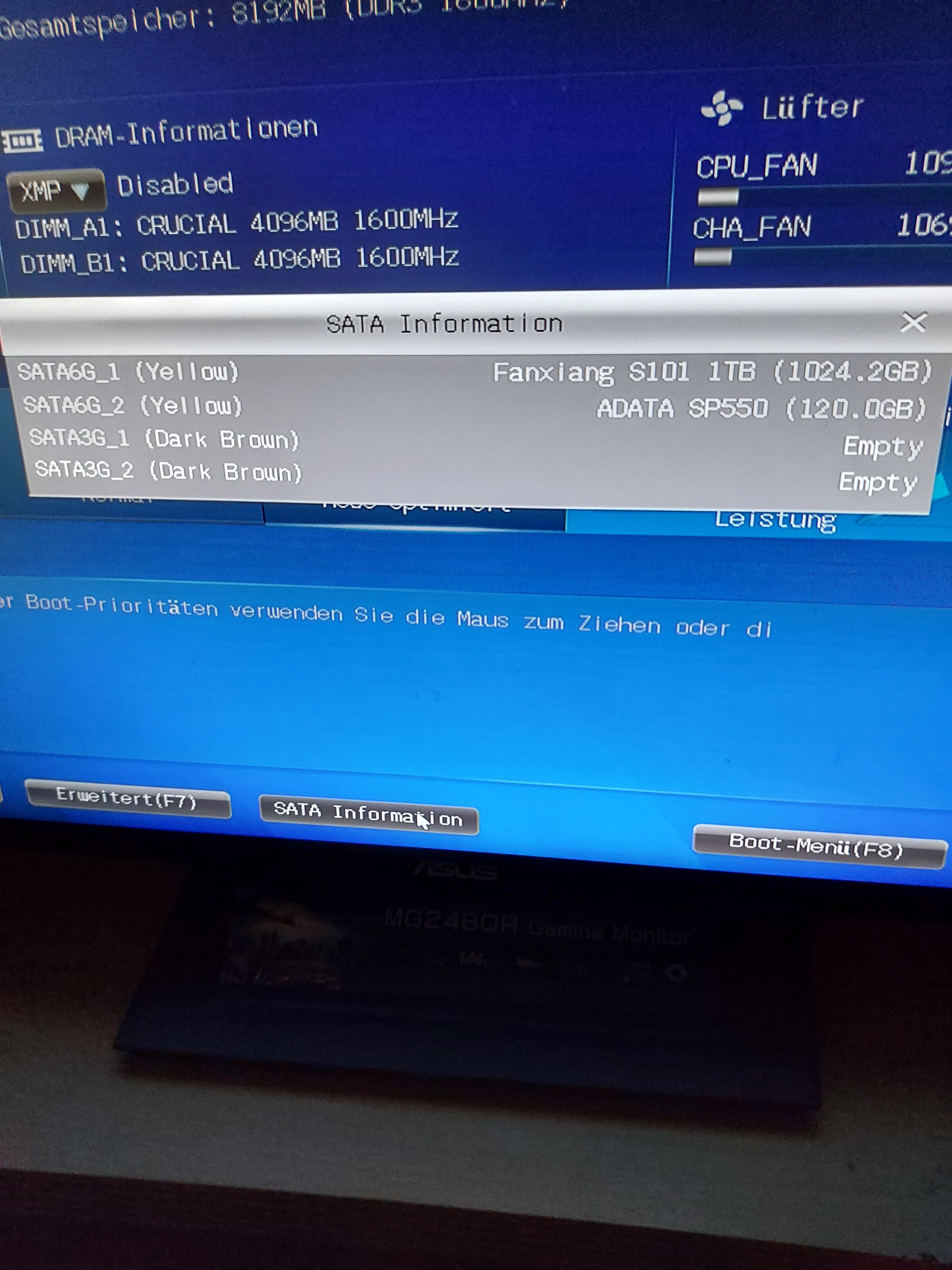

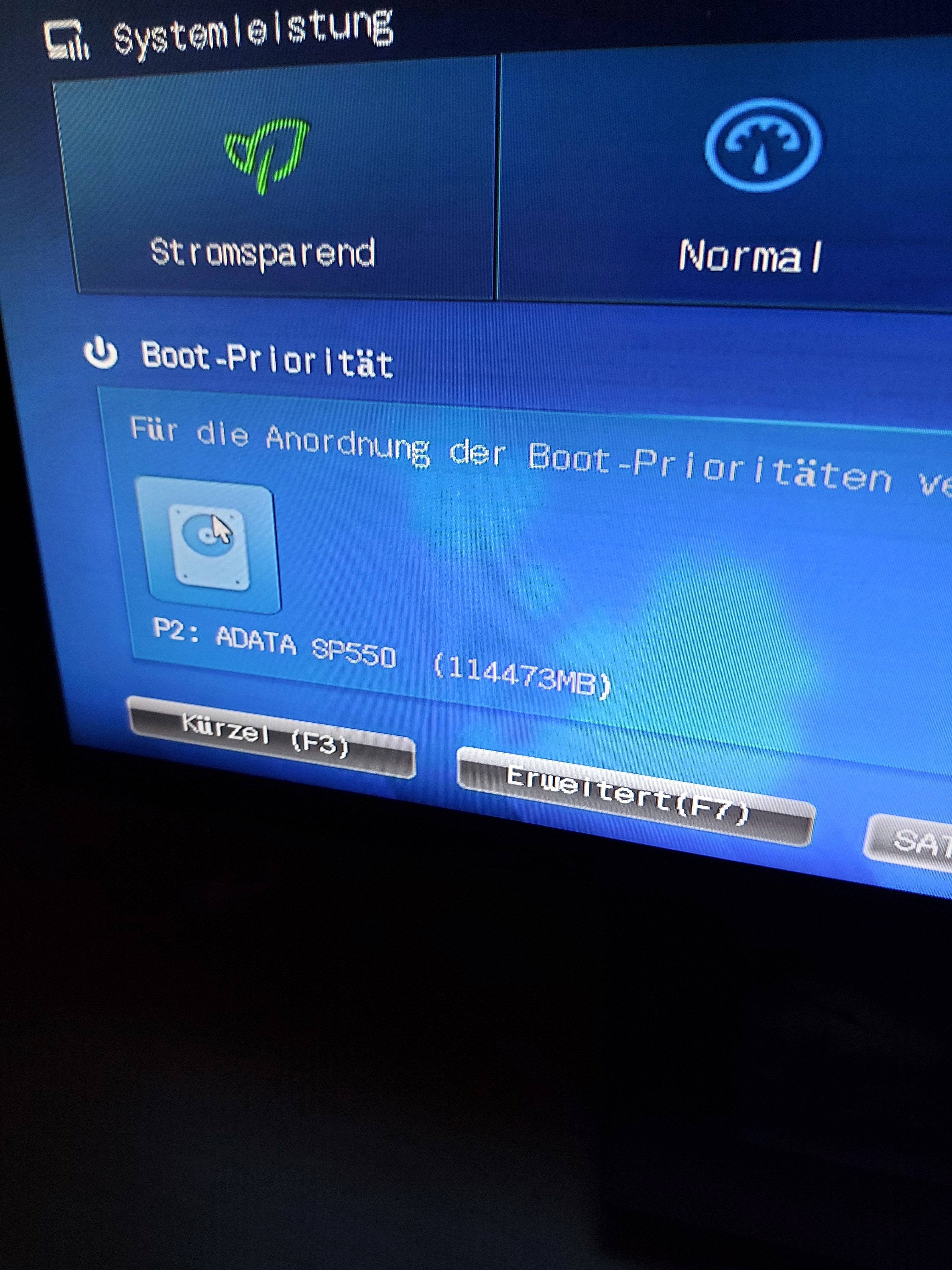

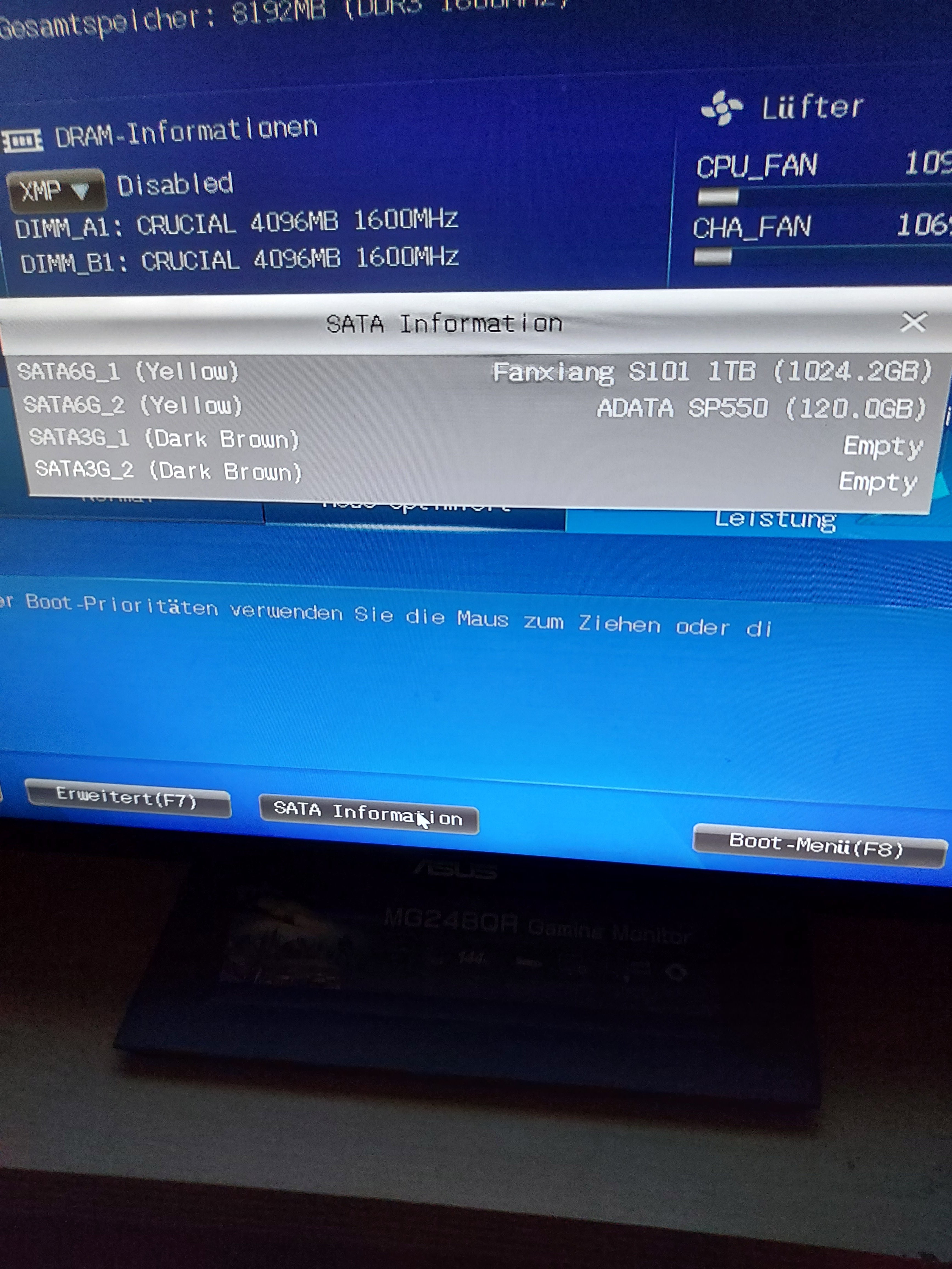

Und nu? Drück doch einfach auf das AData im BIOS dann sollte er hochfahren. Beide werden erkannt. Es wird ein BootManager erkannt. Soweit sieht alles gut aus.
Jan2205 schrieb:
Unter boot Priorität wo die Reihenfolge ist kann auch nur eine festplatte erkannt werden und im bios steht das er die beide erkennt. Woran kann das liegen
Naja, auf der anderen ist nichts zum booten drauf, daher kannst du nur deine alte da bei der Bootreihenfolge wählen
Hab ich aber trotzdem gelangt er immer wieder ins Boot menu
spiegel deine Windows SSD auf die neue SSD und stelle anschliessend die FANXIANG SSD als Bootplatte ein. wenn alles funktioniert löschst die ADATA Platte oder nimmst sie einfach raus.
Kannst du mit einem Live Linux auf die Daten zugreifen?
(Ich würde die neue SSD zurück schicken und etwas solides kaufen zb MX500 oder 870 Evo
SATA-Ports der AData und der Fanxiang tauschen damit die Adata an port 1 kommt.
Diesen China-Fake bitte zurückschicken, gute SSD kosten kaum mehr und sind nicht zu hoher Wahrscheinlichkeit Fakes wie diese
Der Tipp in #29 löst nicht das Problem, ist aber dennoch korrekt wenn das OS auf der ADATA bleiben soll.
Dann neu starten, ins Bios gehen, Bootreihenfolge prüfen und speichern nicht vergessen.
