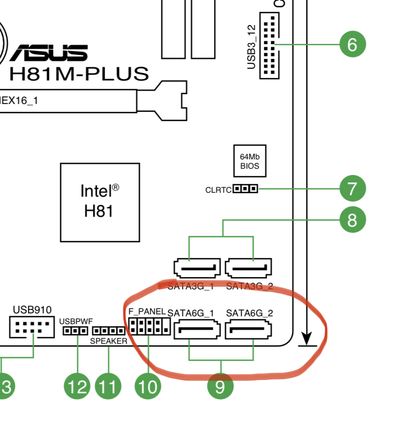

Stecken die SATA Datenkabel in den Ports?
Und ist das Stromkabel vom NT auch angeschlossen?
Jan2205 schrieb:
Die neue ist eine Sata und die alte weiß ich nicht ist eine avatar sp550 und H81m plus was meinst du mit drinsteckt mir wird trotzdem immer nur eine ssd angezeigt kommt
1. Auch die alte ist SATA was logisch ist wenn sie an einem SATA-Kabel hängt...
2, "Avatar" ist ein Film, ADATA SP550 deine alte SSD...
Schliesse beide an und mach Bilder wo wir auch erkennen können was wo und wie angeschlossen ist.
