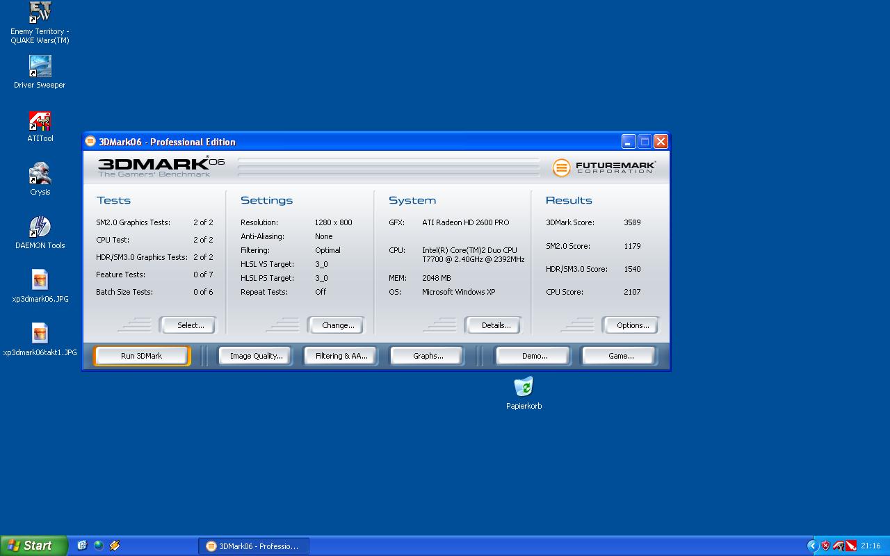

Hab die Karte mal von 500 auf 513mhz cpu-takt und von 400 auf 450mhz memory-takt erhöht. Jetzt erziele ich bei 3DMark06 schon 3589 Punkte. Ich stelle es aber wieder auf die Standart-Werte zurück, da ich Angst habe die Karte stirbt den Hitzetod. Es wird leider keine Temperatur angezeigt und ich bin Anfänger auf dem Gebiet.:rolleyes:
