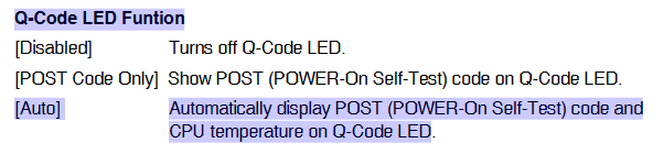

oguz82 schrieb:
die QCODE Anzeige ist im Bios auf automatisch eingestellt und in Windows 11 Betrieb wie geschildert die ganzen 30,40,50
Dann wird, wie bei MSI, nach dem POST (POWER-On Self-Test) die Temperatur der CPU angezeigt - die CPU mal belasten, z.B. mit Cinebench. Alternativ POST Code Only einstellen.
ROG STRIX X570-E GAMING User’s Manual (English Edition)
Q-Code LED Funtion Seite 3-15
  • [Disabled] Turns off Q-Code LED.
  • [POST Code Only] Show POST (POWER-On Self-Test) code on Q-Code LED.
  • [Auto] Automatically display POST (POWER-On Self-Test) code and CPU temperature on Q-Code LED

Also wenn Post Code auf Automatik ist zeigt es die Temperatur an von CPU ! wie soll man das verstehen unter den ganzen Zahlen die im Windows durch die Mainboard status led angezeigt werden.
Windows hat auf die Diagnoseanzeige (Q-Code LED) keinen Einfluss. Da sich die Anzeige nicht ändert, wenn 'Post Code Only' eingestellt ist, wird die CPU-Temperatur bei 'Auto' angezeigt.

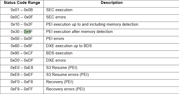

Nach AMI Aptio 5.x Status Codes - Checkpoints & Beep Codes for Debugging Revision 2.03 July 10th, 2015
Pre-EFI Initialization (PEI) – memory initialization
Progress Codes
0x3F-0x4E OEM post memory initialization codes
Progress Codes
Danke! Also der Arbeitsspeicher richtig?

Fun_King2k schrieb:
Jetzt wechselt er wieder auf Code 36… und hängt da
0x36 CPU post-memory initialization. System Management Mode (SMM) initialization
Das UEFI befindet sich wieder in der Pre-EFI Initialization (PEI) Phase.
