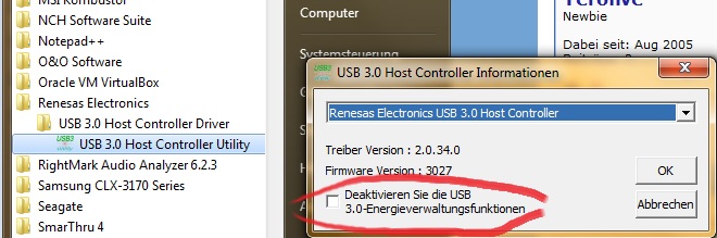

Habt ihr mal versucht im "USB 3.0 Host Controller Utility" die Option "Deaktivieren Sie die USB 3.0-Energieverwaltungsoptionen" zu aktivieren?
