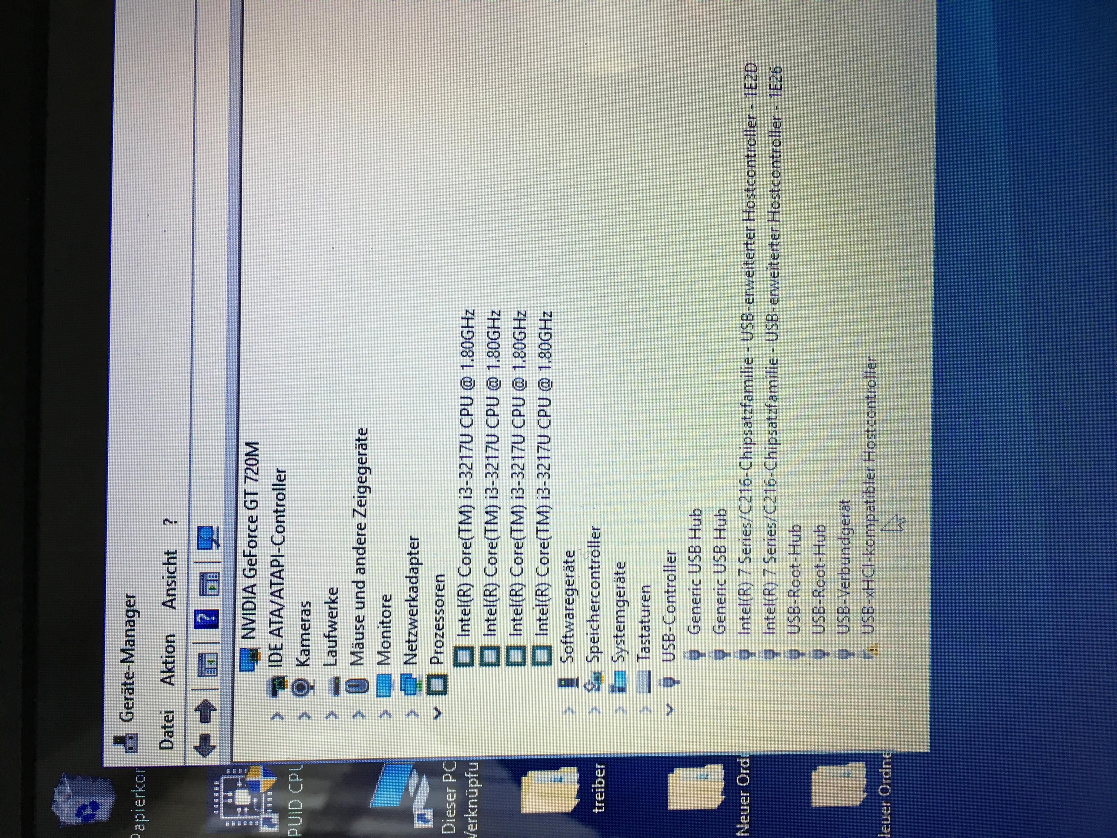

Hallo guten Abend zusammen, ich hoffe mir kann hier jemand helfen.
Bei meinem Laptop hat keiner von meinen 2x 2.0 usb und 1x usb 3.0 funktioniert. Zeigt mir auch im Geräte Manager was an. (Siehe Foto)
Strom kommt aber über den 2x usb 2.0 an und ich habe alles versucht, Treiber gelöscht und neu Installiert..
Hat nix gebracht, nun habe ich rum experimentiert und im bios xchi pre- boot mode auf disabled gestellt und siehe da einer von den 2.0 usb Ports geht wieder. Wie kann das sein und woran kann es liegen das der andere 2.0 usb port nicht geht und der 3.0 port ?
Achja im Geräte Manager wird auch nun kein Fehler mehr angezeigt.
Hoffe mir kann jemand helfen ??
Bilder folgen, bekomm die gerade nicht eingefügt .

Fehler ist das es kein usb Port mehr getan hat, nach dem umstellen im bios . Tut es jetzt ein usb 2.0 Port wieder. Frage mich wie ich die anderen wieder zum laufen bekomme.

Das ist seid dem ich windows 10 drauf gemacht habe so..
Problem ist das ich auf der asus seite, keinen treiber für usb bekomme, also für den chipsatz..
Frage mich aber warum jetzt ein usb port es tut, habe im bios xchi pre- boot mode auf disabled gestellt und der fehler wird auch im geräte manager nicht mehr angezeigt. Bringt aber nur für einen abhilfe.
Was bedeutet überhaupt im bios xchi pre- boot mode ? Habe im internet gelesen das es oft problem mit dem usb 3.0 port oft zu problemen kommt?

Also wenn ich das richtig verstehe könnte dann der usb controller defekt sein, weil habe den ja ausgestellt. Ein usb port geht, mache ich den an geht keiner. Wenn ich windows neu installiere sind die treiber schon vorinstalliert ausser dem mit dem fehler im Bild. Deinstalliere ich die Treiber und installiere einen eigenen, läd er sich direkt die treiber vom win 10 und sagt mir das wären die aktuellsten treiber ..

Das habe ich gemacht und ist auch schon fertig, habe es auf Auto gerade um gestellt. Usb geht keiner mehr und zeigt wieder den Fehler im Geräte Manager. Versuche jetz nochmal Treiber zu installieren .
