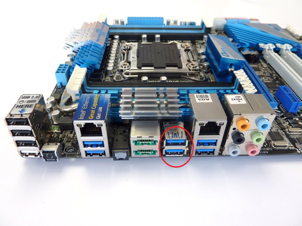

1.) Zwei der USB (3.0) Port funktionieren nicht. Strom ist drauf, aber egal was ich mache es kommt keine Verbindung zu stande. Alle anderen funktionieren problemlos. Es sind die beiden Ports im Anhang.
Im Geräte Manager werden 3 Asmedia XHCI Controller angezeigt. Wenn man den internen Anschluss mit zählt, wäre das 1 Controller zu wenig?
Neu Installation des Asus Treiber hat nichts gebracht. Wobei dann ja keiner der Ports klappen sollte wenn es daran liegen würde.
Hat vielleicht jemand auch ein Asus X79 Deluxe und könnte mal nachsehen wie viele USB 3 Controller im Gerätemanager angezeigt werden?

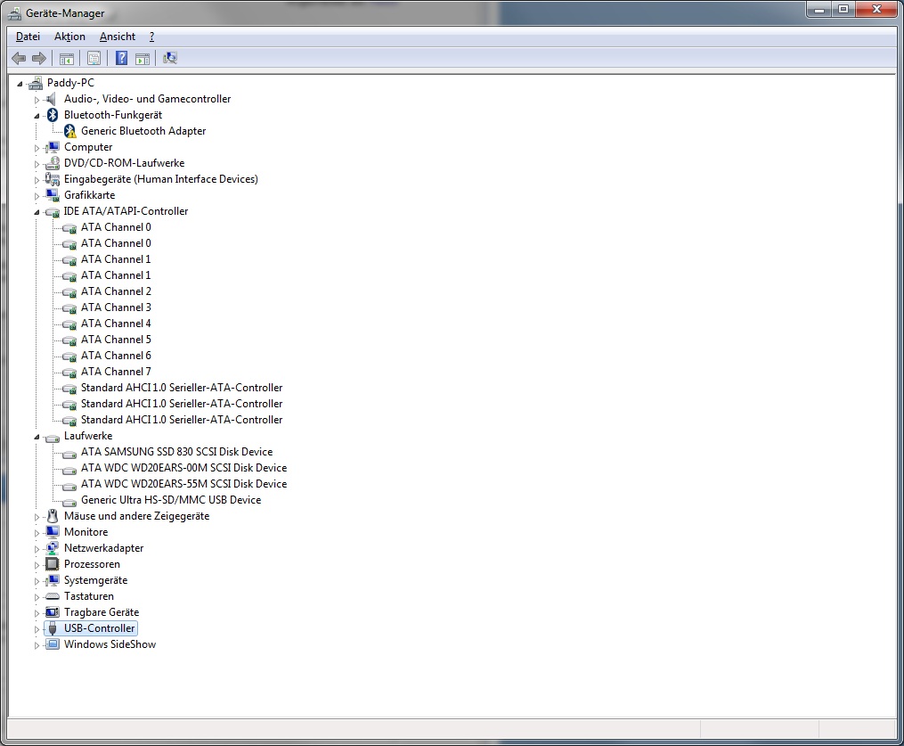

2.) Im Gerätemanager werden alle Laufwerke als SCSI erkannt (siehe 2. Anhang), wodurch ich zB. keine SMART Werte mehr auslesen kann. Außerdem scheint die SSD dadurch nicht richtig flüssig zu laufen. Es gibt immer wieder starke Hänger.
Im BIOS steht alles auf AHCI.

Und den RST müsste er eigendlich ja auch nicht installieren,dass die laufwerke nicht mehr als SCSI erkannt werden,wenn AHCI aktviert ist reicht es den normalen Intel Chipsatztreiber zu installieren und den MSHACI Treiber zu nutzen.
Schonmal das unter *2 gelesen auf der ASUS-Seite gelesen? "6 x USB 3.0 ports at back panel with 1 additional VIA SuperSpeed USB hub controller."
Zudem teilen sich BT und eSATA irgendwie die Lanes mit den PCIe-Slots. Das könnte auch für USB3.0 vllt. zutreffen, oder wenn mehrere USB3.0 Geräte gleichzeitig verwendet werden. => Nicht alle können gleichzeitig genutzt werden.

Also das Problem mit den Festplatten wurde durch den Chipsatztreiber gelöst!
Bios + Treiber habe ich die neuste Version installiert. Am Treiber kanns ja eigentlich auch nicht liegen, da die anderen USB 3 problemlos funktionieren. Auch wenn ich alle anderen Sachen abstöpsel funktionieren die beiden nicht.
Ich denke mittlerweile das der Controller für diese Anschlüsse einfach defekt ist :-(

1. USB 3.0 Ports:
Ich hatte mein Bord mit allen bestückt was vom letzten Rechner so übrig war und eventuell mal gebraucht werden könnte ... unter anderem eine Realtek Netzwerkkarte in PCIEX1_1 und eine Soundblaster in PCIE1_2.
Nachdem ich den Beitrag geschrieben habe, kam mir der Beitrag weiter oben mit den shared Ports wieder in den Sinn ... eigentlich hatte ich geglaubt, PCI Express hätte endlich Schluss gemacht mit den gegenseitigen Beeinflussungen der Komponenten ( Gut, das habe ich bei einführeung von PCI damals auch gedacht ... aber die gutgläubigen sterben ja nie aus ... ;-))
Kurz und gut:
Netzwerkkarte in PCIE1_1 gezogen: danach gingen dann auf einmal die beiden 3er Ports :-) ... dafür aber die beiden anderen 3er nicht mehr :-(
Also:
Soundkarte raus aus PCIE1_2: Alle vier 3er Ports funzen :-)
Soundkarte in PCIE1_1: Alle vie Ports funzen :-))
Äußerst merkwürdig:
Laut Handbuch ist PCIE1_2 shared mit den anderen Slots und mit E-SATA und
PCIE1_1 mit USB3.0 #2 ...
Aber solche Merkwürdigkeiten kenne ich von diversen alten Boards da ich immer reichlich Karten drin stecken habe ... sollte Paddii besser auch nochmal prüfen vor dem Umtausch, falls nicht schon geschehen.

Das Sharing sollte eigentlich nur die IRQs betreffen. Möglich wäre aber, daß der PCIe Switch, der die Lanes des PCH auf die Preipheriegeräte aufteilt, nicht korrekt funktioniert.
