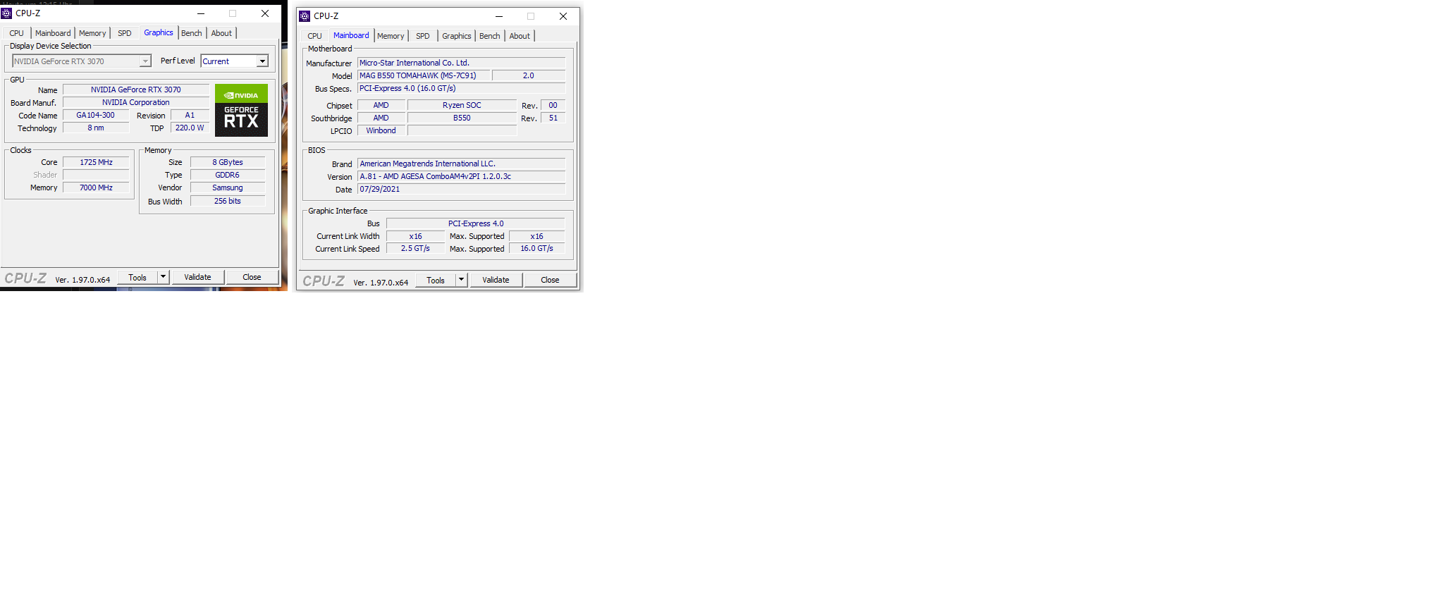

Schau ob sie korrekt angebunden ist (PCIe bei GPU-Z), vernünftig austaktet etc. gerade bist du z.B. anscheinend aber auch im Powerlimit.
meinst du diese Fenster?
sieht erst einmal richtig aus..
Woran liegt es, dass ich am Power Limit bin?

GPU-Z, Fragezeichen Klicken damit Last anliegt.
Powerlimit heißt aber eig. auch dass die Graka so hart am Ackern ist wie es geht.

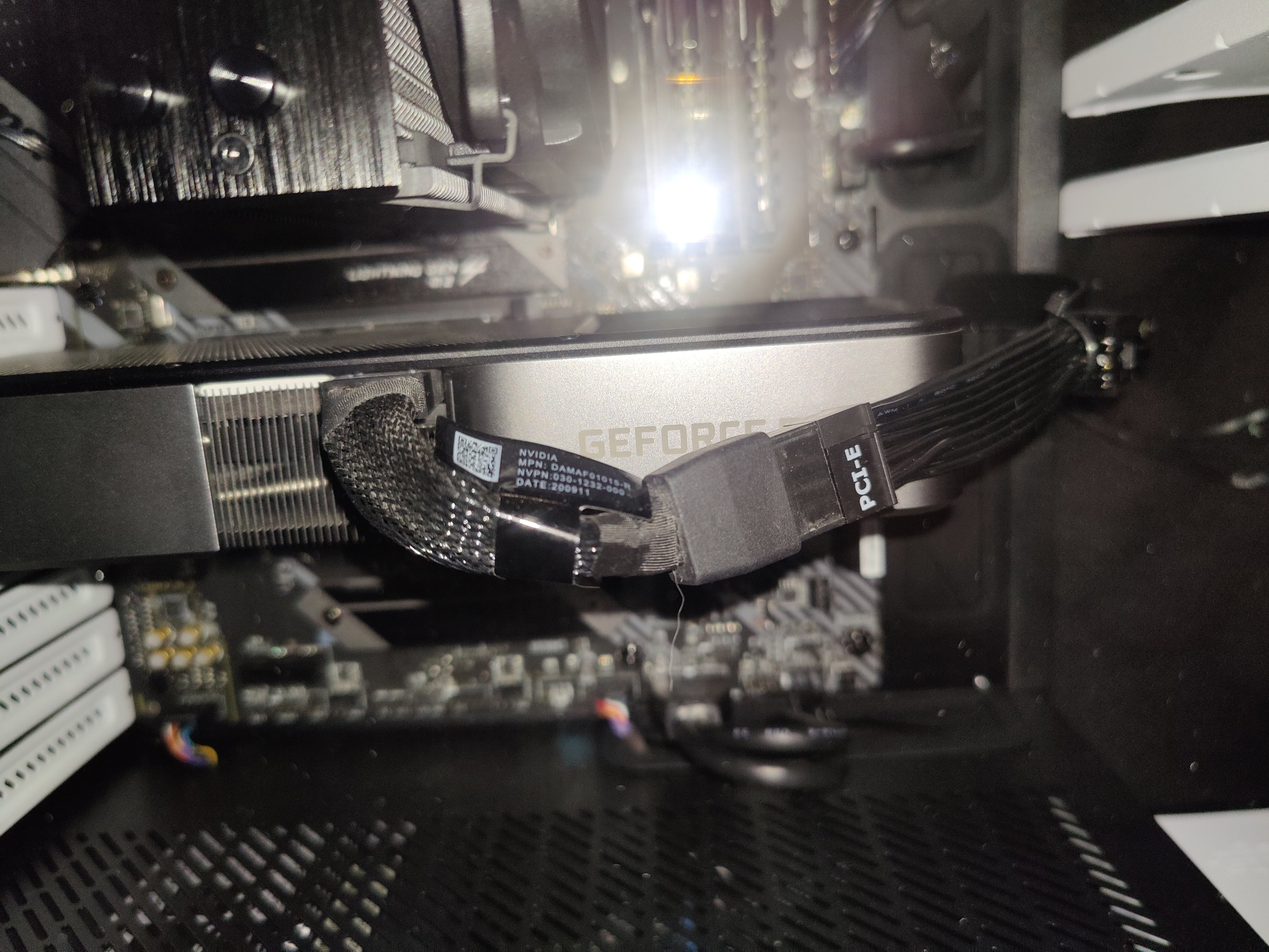

So sieht der PC übrigens von innen aus... Die Grafikkarte sollte korrekt angeschlossen sein, oder?
Danke für die ganzen netten Beiträge!
@HisN und @dSi, das schaue ich mir morgen Mal genauer an!
LG
