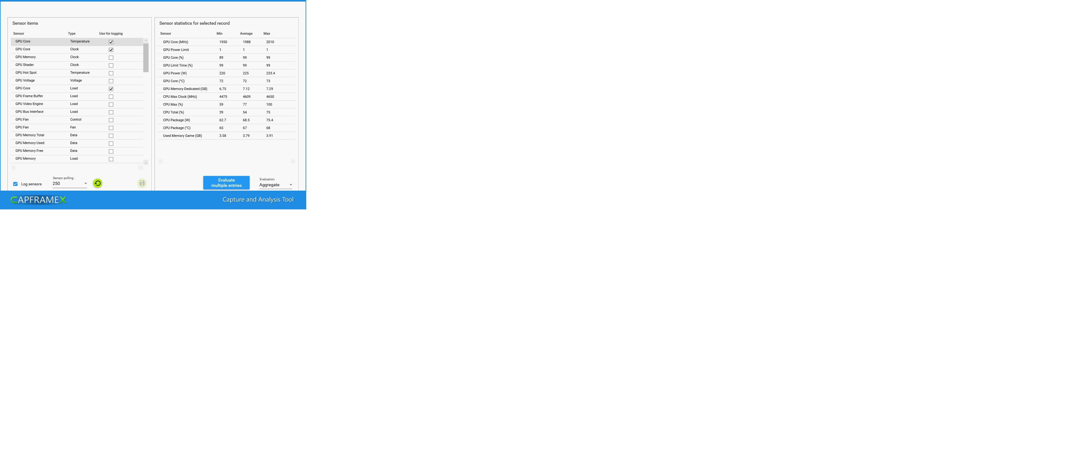

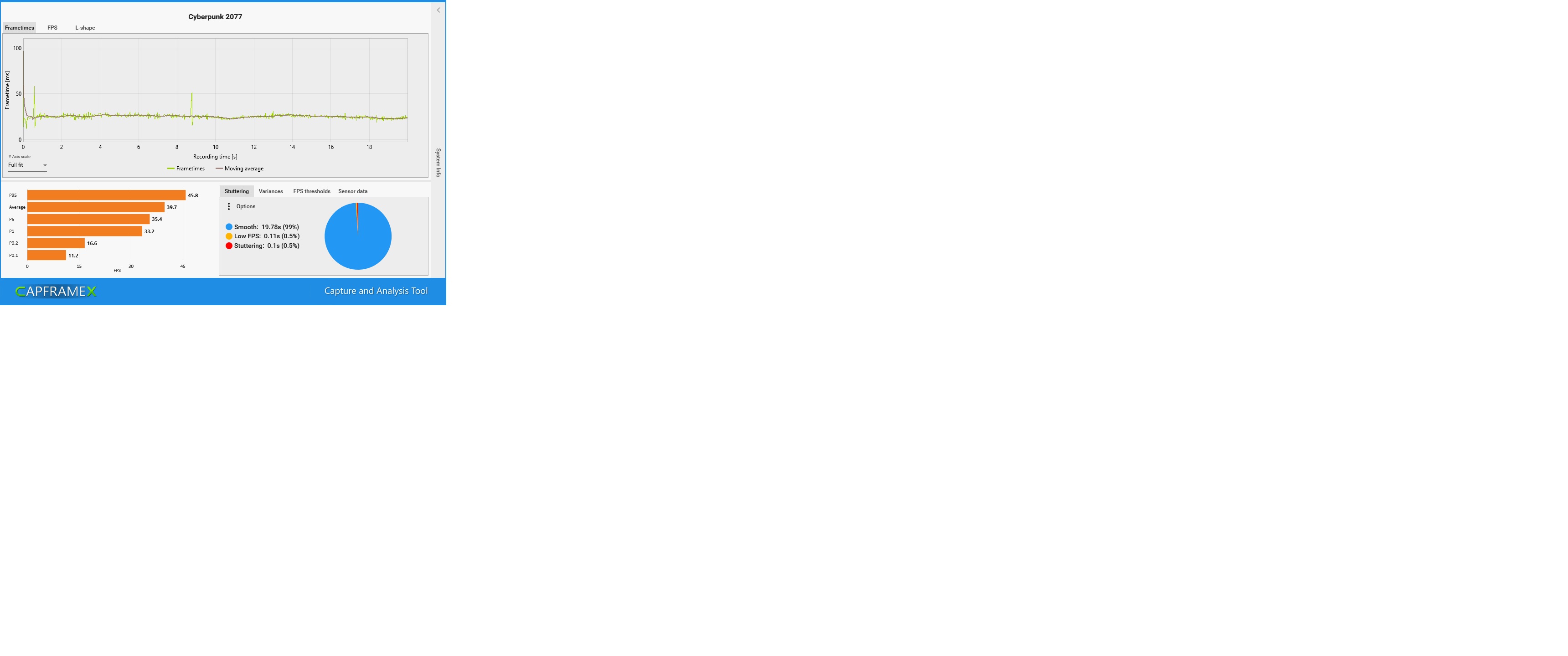

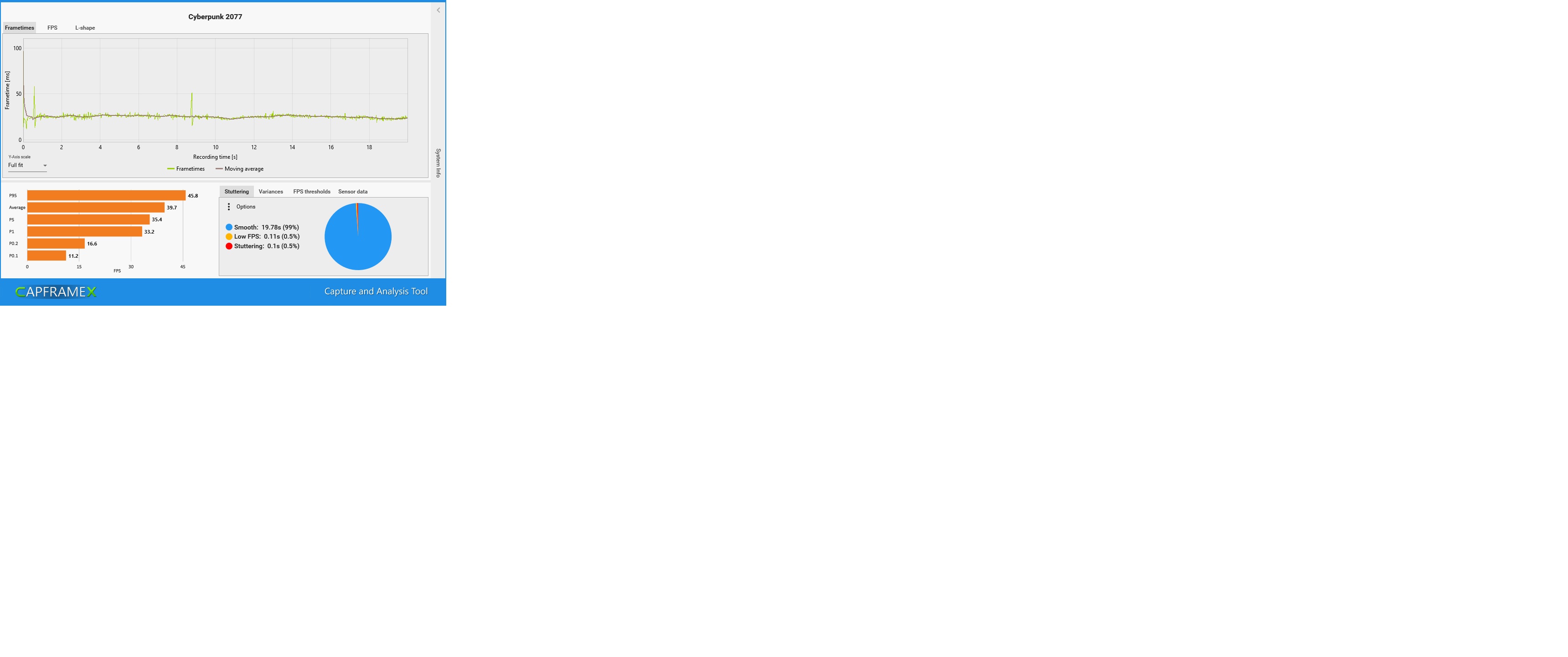

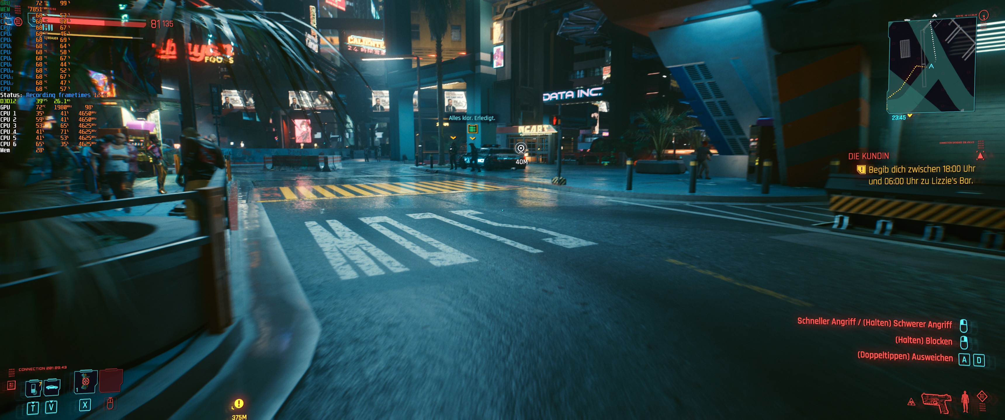

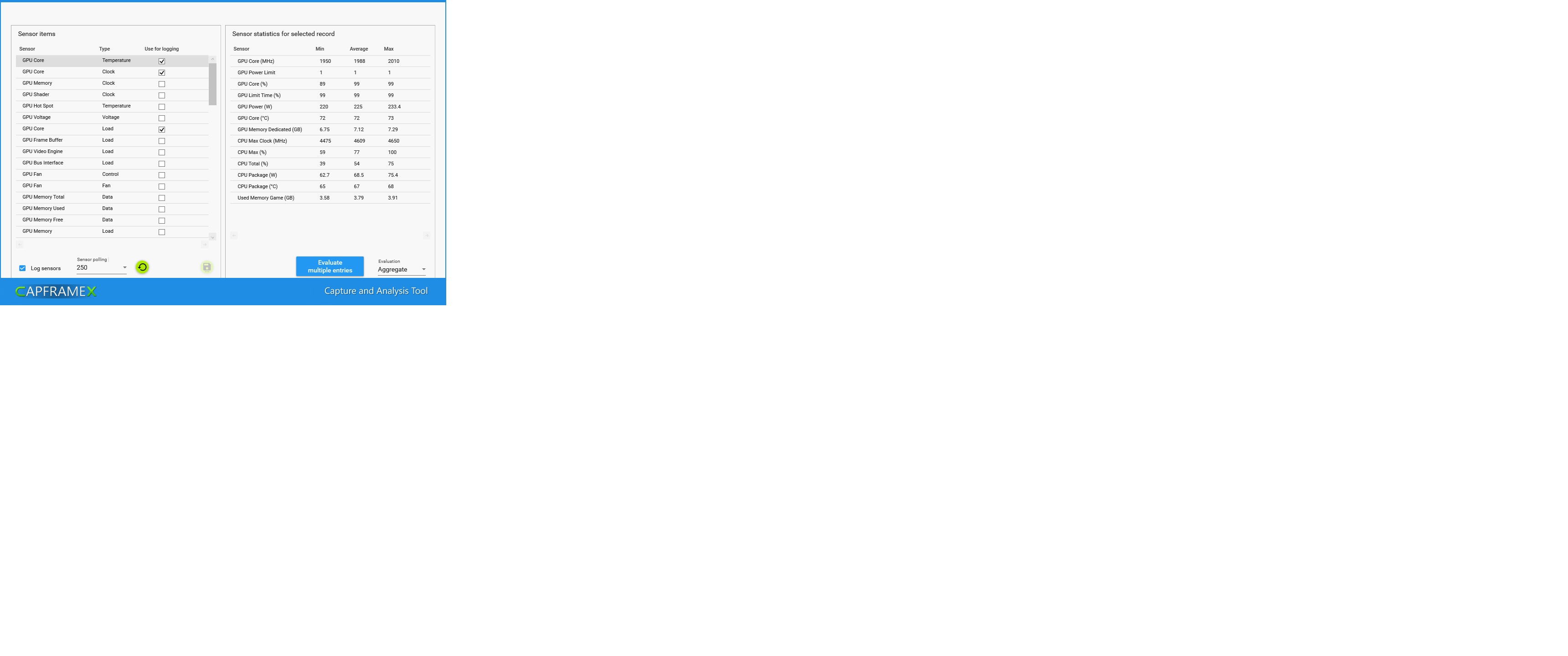

Guten Morgen zusammen,
ich habe eben mal Cyberpunk rennen lassen.. die Ergebnisse habe ich diesem Post beigefügt.
Einstellungen wie früher (Preset RT Mittel + DLSS Qualität).
Zum Vergleich die Daten von letzten Dez. mit dem alten PC:
System: RTX 3070 FE OC, i7 5820k OC, 3000CL15
3440x1440 Preset Ultra: 45,5
3440x1440 Preset RT Mittel: 28,1
3440x1440 Preset RT Mittel + DLSS Qualität: 45,6
LG
Marvin
