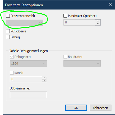

Hast du evtl. hiermit versucht, durch eine Änderung das System zu tunen (Bild).
Passiert ja immer noch als, dass das einer versucht.
Habe ich definitiv nicht, die CPU läuft @stock und Änderungen am System habe ich auch keine vorgenommen.
