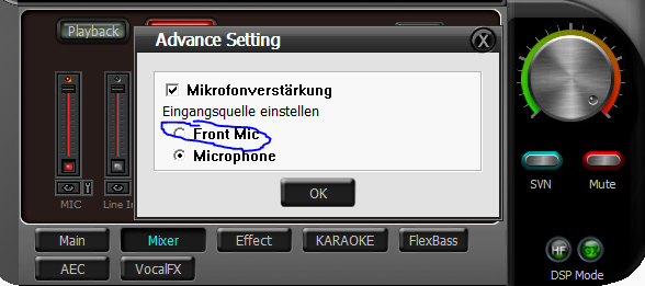

Bei der Lautstärkeeinstellung der Eingänge der Xonar ist im Treiber standardmässig der Front Port (wenn überhaupt vorhanden) als Eingang für das Mikrofon ausgewählt. Ein hinten gestecktes Mikrofon geht also erst mal gar nicht. Das muss umgestellt werden!
EDIT: oder halt andersrum, wenn es hinten geht.

Die Schritte für das Mikro einzustellen sind schwer zu beschreiben. Mir halfen auch erst diverse YT-Videos.
Man muss man in der Software links unten bei den Tabs "Mixer" wählen, dann ist in der Mitte ein Button "Record". https://i.imgur.com/qMNgD.png
Erst dort sind Einstellungen fürs Mikrophon (was bei mir per default auf stumm stand)

Ist hinten eingesteckt und die Eingänge vom Gehäuse sind nicht angeschlossen.
Das ist für den (dummen) Treiber leider egal. Wenn vorne ausgewählt ist, ignoriert er hinten. Habe da auch ewig nach dem Fehler gesucht und eine Lösung erst über ein Youtube Video gefunden.

Vielen Dank ♥ :D Standard war "Front Mic" ..
