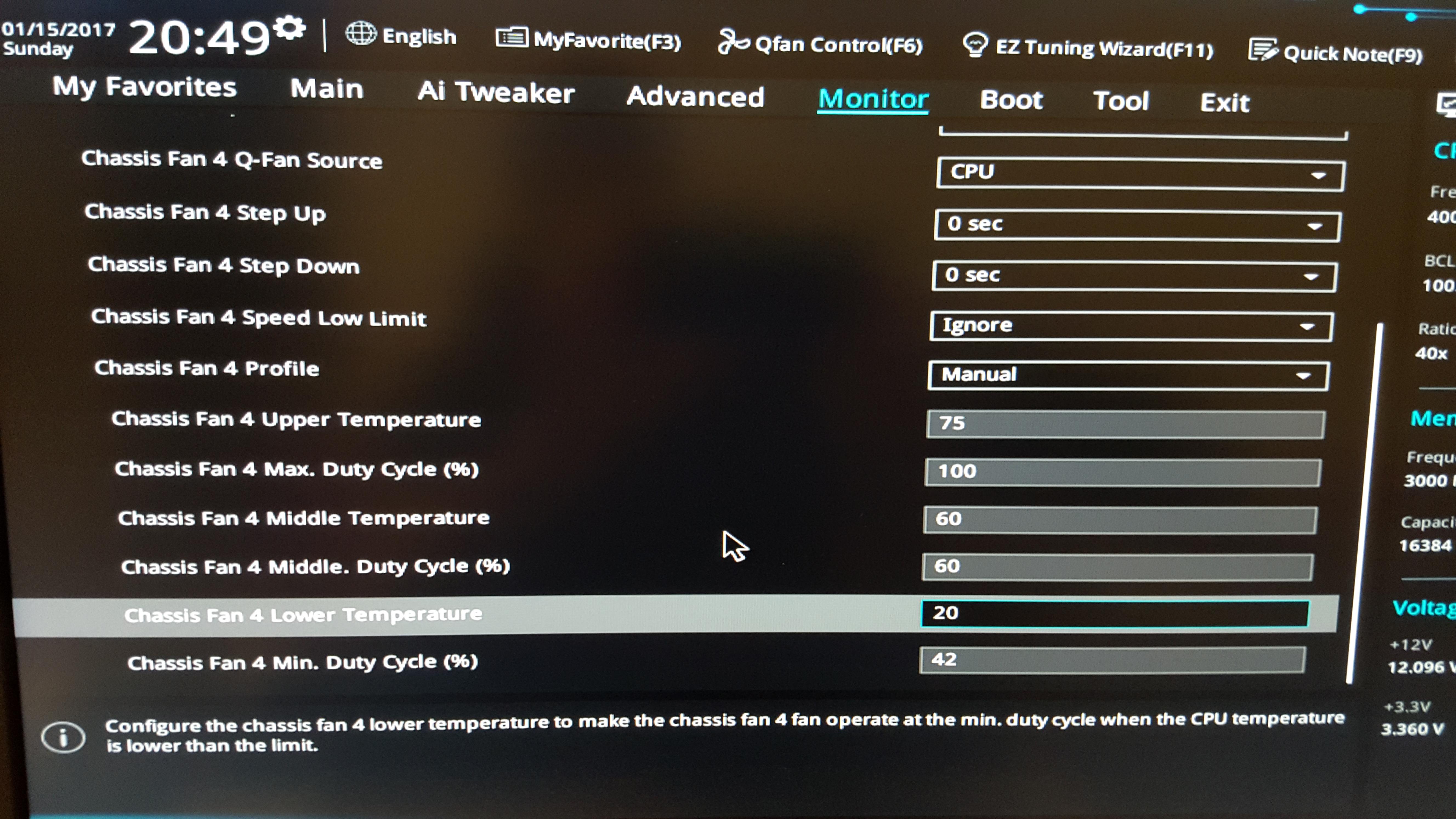

Bei Einstellung der "Drag & Drop" Grafik, also der QFan Control, ist der Bereich unter 40% grau hinterlegt, ich kann die Punkte nicht unter 40% ziehen. Das Ergebnis ist ident wenn ich die Einstellungen komplett manuell festlege, also QFan ignoriere.

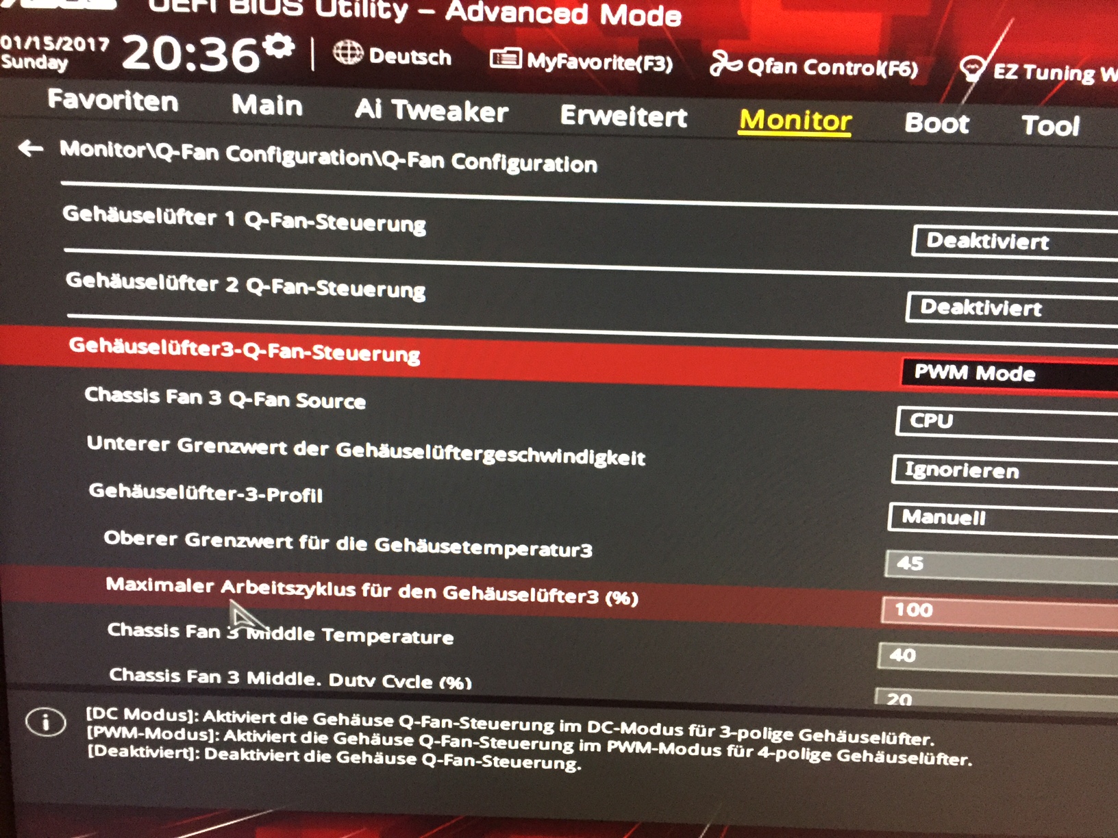

Ich weiss nicht, welche Einstellungsmöglichkeiten Du hast, bei mir sieht das so aus:

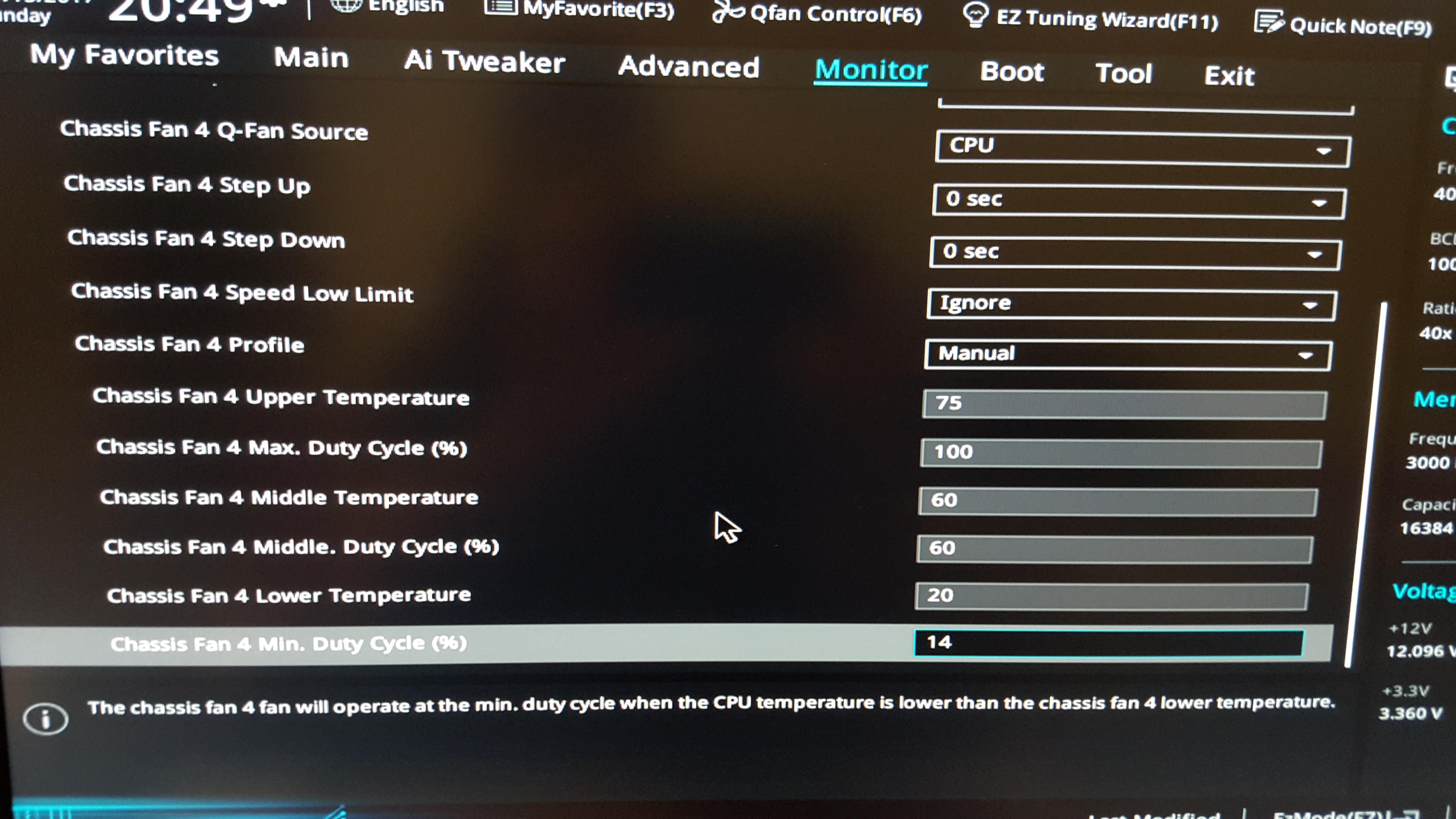

Bei mir sieht das genauso aus, allerdings wird immer wieder, wenn ich einen Wert unter 42% eingebe (z.B. 14%) der Wert auf 42% "korrigiert" sobald ich das Eingabefeld wechsle.
Und ich habe mich etwas getäuscht, die Drosselung funktioniert nur bei den CPU-Lüftern auf 14%. Allerdings sollte bei den Chassis-Lüftern eine Drosselung auf 280 RPM möglich sein, das sagt zumindest AI Suite. Das BIOS sieht das anders....
Edit:
Die Reihenfolge der Anhänge ist verkehrt, zuerst das rechte Bild, dann das linke Bild.

Sorry, das hab ich beim Fotoknipsen nicht ganz nach unten gescrollt - erhöhe doch mal den Wert in Chassis Fan 4 Lower Temperatur von 20 auf 35 Grad.
Macht eigentlich keinen Sinn, aber führte zum Erfolg.
Ich bin ein Rindvieh... habe nach dem Biosupdate die Detection nicht durchlaufen lassen.... auf PWM und nach der Lüftererkennung wird die Untergrenze richtig angezeigt... damit brauche ich AI Suite endlich nicht mehr. Vielen Dank und sorry für die gestohlene Zeit!
