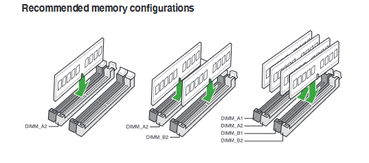

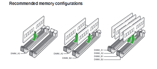

Der Ram muss da nicht in der "QVL Liste" stehen.
Mach mal ein "Bios Reset (CLEAR CMOS)" mit Jumper setzen und Batterie raus (Handbuch)
und versuche es nochmals mit nur einem Modul in Slot A2 (zweiter von CPU aus gesehen)
das System zu booten.
Probiere auch den anderen Riegel in A2, falls es mit dem einen nicht funktioniert.
Bei zwei RAM Modulen solltest du diese in Slot A2 und B2 installieren.
Evtl. liegt es auch gar nicht am RAM, sondern du hast einen sonstigen Fehler gemacht beim
zusammenbau. Hast du auch den "8-pin ATX12V" angeschlossen zu Stromversorgung der CPU,
ganz oben links am Mainboard. Es kann auch zu solchen Problemen kommen wenn der CPU Kühler zu fest
sitzt oder du hast evtl. "PINs" verbogen im Sockel.

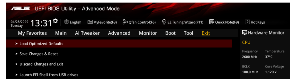

tobi6R schrieb:
ob der andere Riegel defekt ist kann ich ja testen wenn ich den Riegel solo in Slot 2 stecke.
Ich dachte das hättest du bereits gemacht, liest sich so in Beitrag #7 .
tobi6R schrieb:
habe jetzt das BIOS einmal auf standart gesetzt ich denke das meintest du doch oder?
Bei dir nennt sich dies "Load Optimized Defaults", Seite 2‑47 im Handbuch.
Abspeichern nicht vergessen, "Save and Exit"
ok also habe es gerade noch einmal getestet, der 2. riegel ist auch ok. habe ihn solo auf a2 gesteckt und der rechner fährt normal hoch.
also das Problem besteht nur wenn ich im dual channel starten will (a2,b2)
ich versuche gerade noch einmal ins BIOS zu kommen um das mal zu machen aber es steht beim start F2 aber er lässt mich nicht mehr ins BIOS. Fährt zu schnell hoch^^
so habe es jetzt im BIOS gemacht. LOAD OPTIMIZED DEFAULTS.
