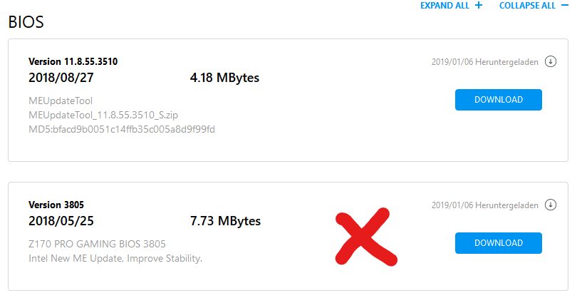

in meiner update Datei steht:
MEUpdateTool_11.8.55.3510_S
ist vom 27.08.2018 also noch nicht sehr alt würde ich sagen.
wird mir auch im EZ Flash angezeigt aber kann hier nur durch die Dateien switchen aber keine Installation starten.
ach, sche**e ja hab es gerade auch gesehen. bereite den stick jetzt vor und dann melde ich mich nochmal.
