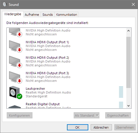

Nach der Treiberinstallation in der Systemsteuerung unter "Sound" kontrollieren, ob das richtige Audiogerät als Standard gesetzt ist. Manchmal drängelt sich der Monitor vor, obwohl da gar keine Lautsprecher angeschlossen sind.
Systemsteuerung > Sound = Lautsprecher
nicht die NVIDIA Soundausgabe verwenden - REALTEK

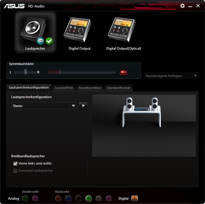

ALLE Soundtreiber entfernen / deinstallieren - REALTEK Soundtreiber NACH dem Neustart von WIN
installieren - unten rechts sollte der "schwarze" Realtek - Sound-Manager zu sehen sein - anklicken -
einrichten -

Systemsteuerung >> Realtek-HD AUDIO-Manager

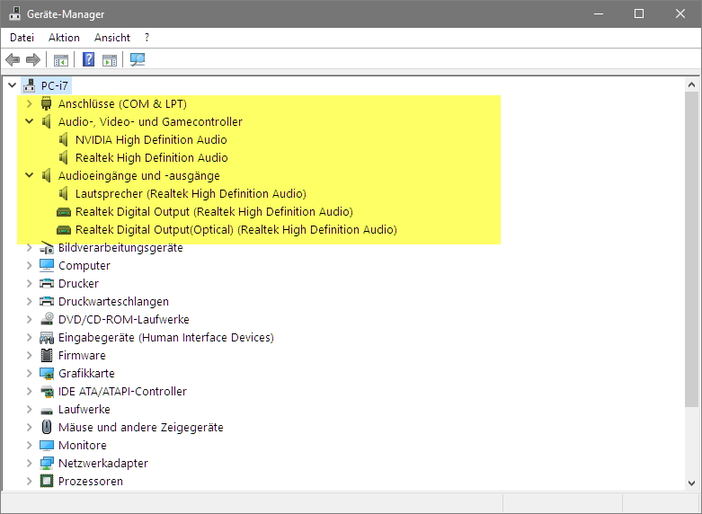

ich habe den gleichen Chip. Wie sieht es da aus?
