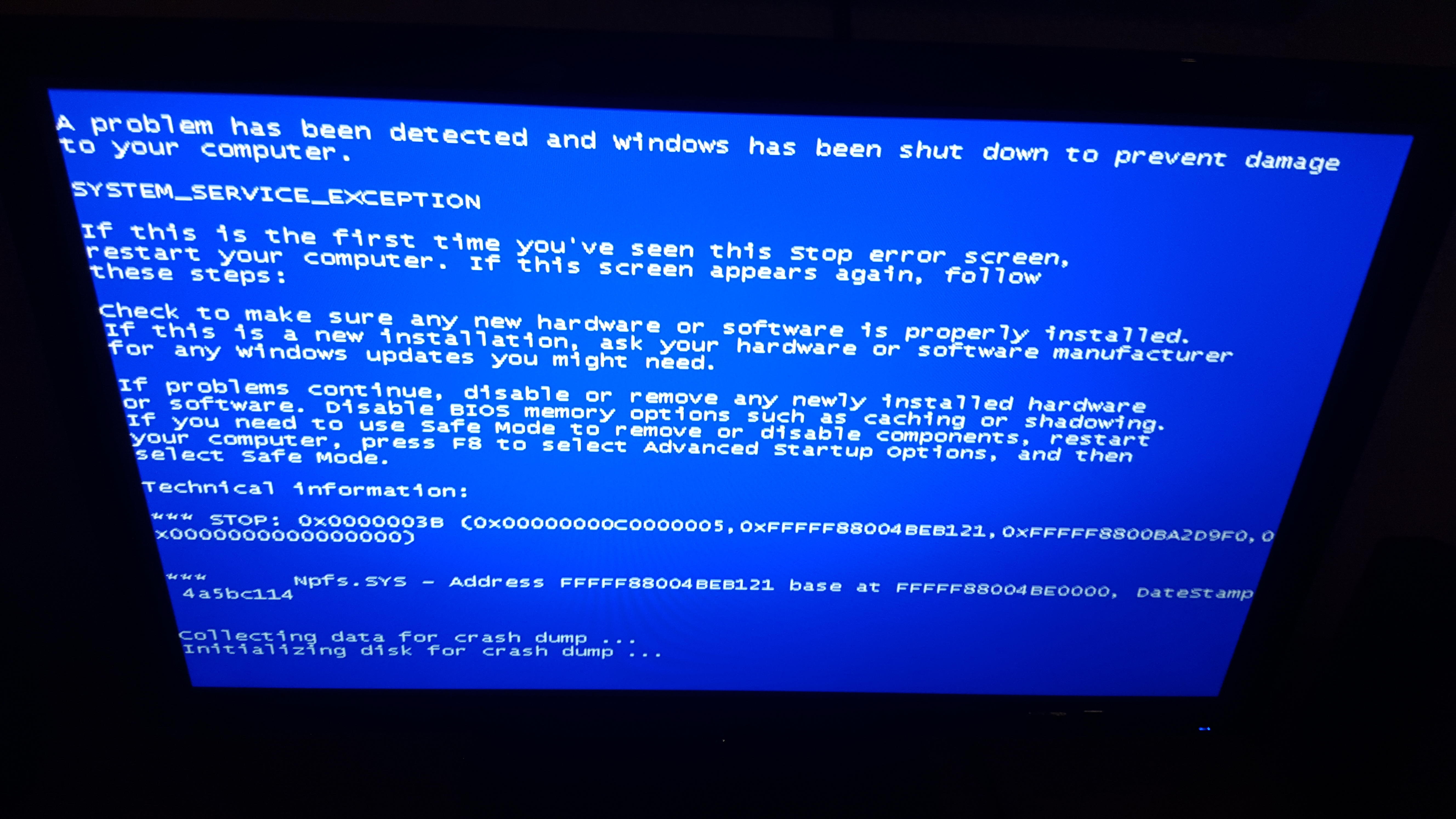

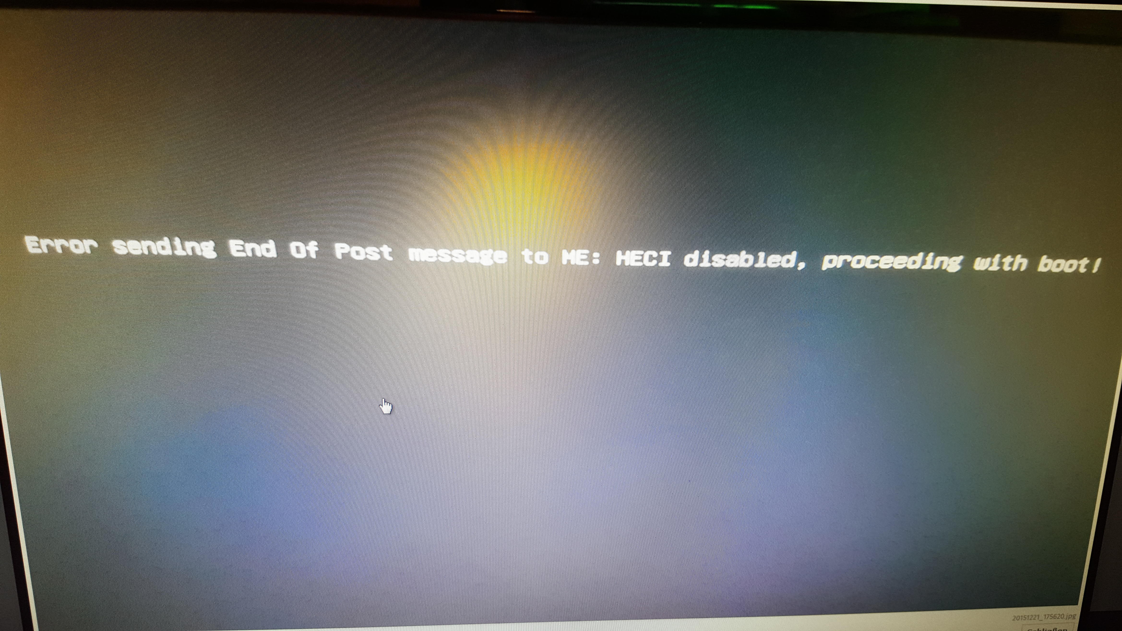

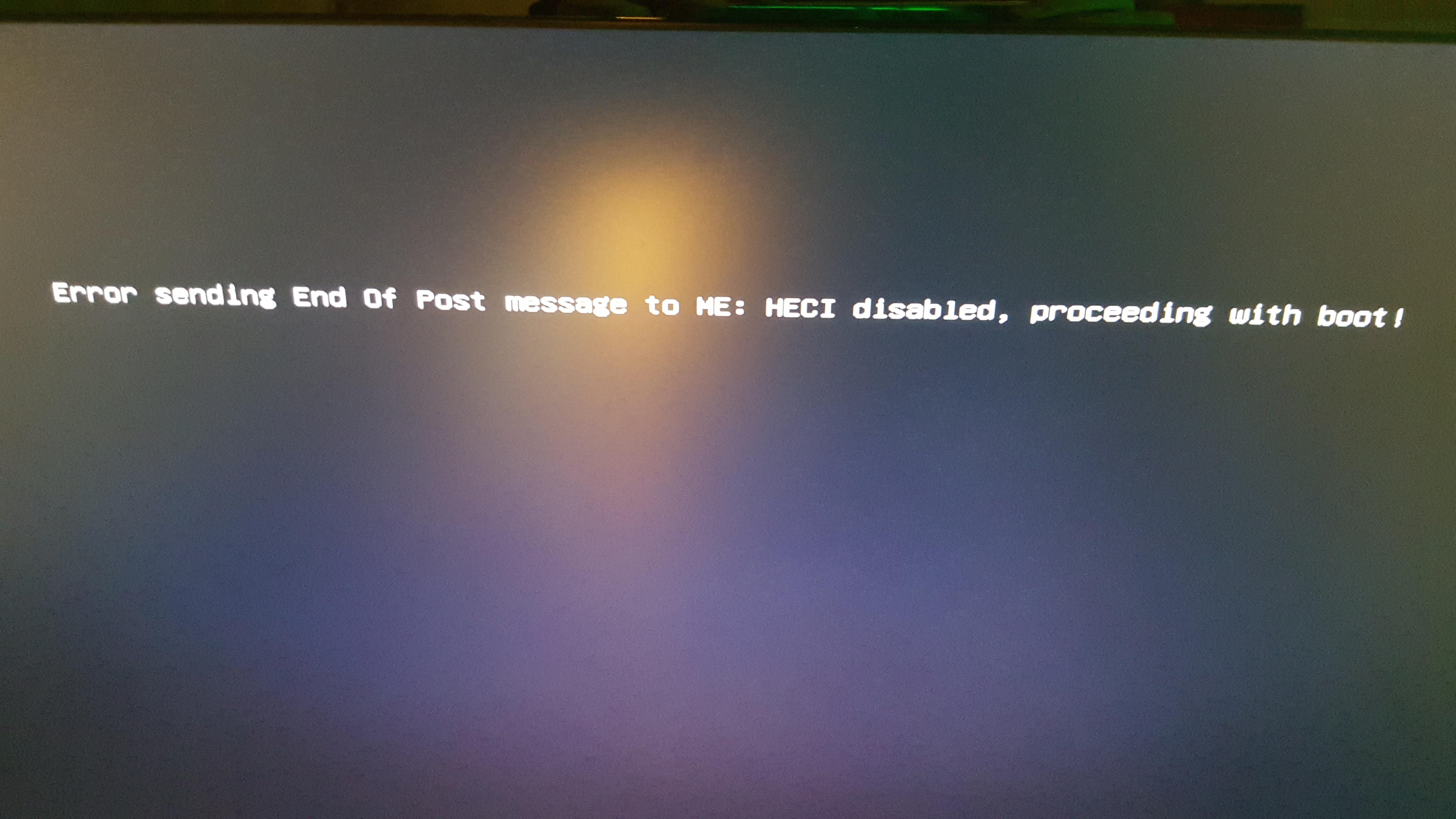

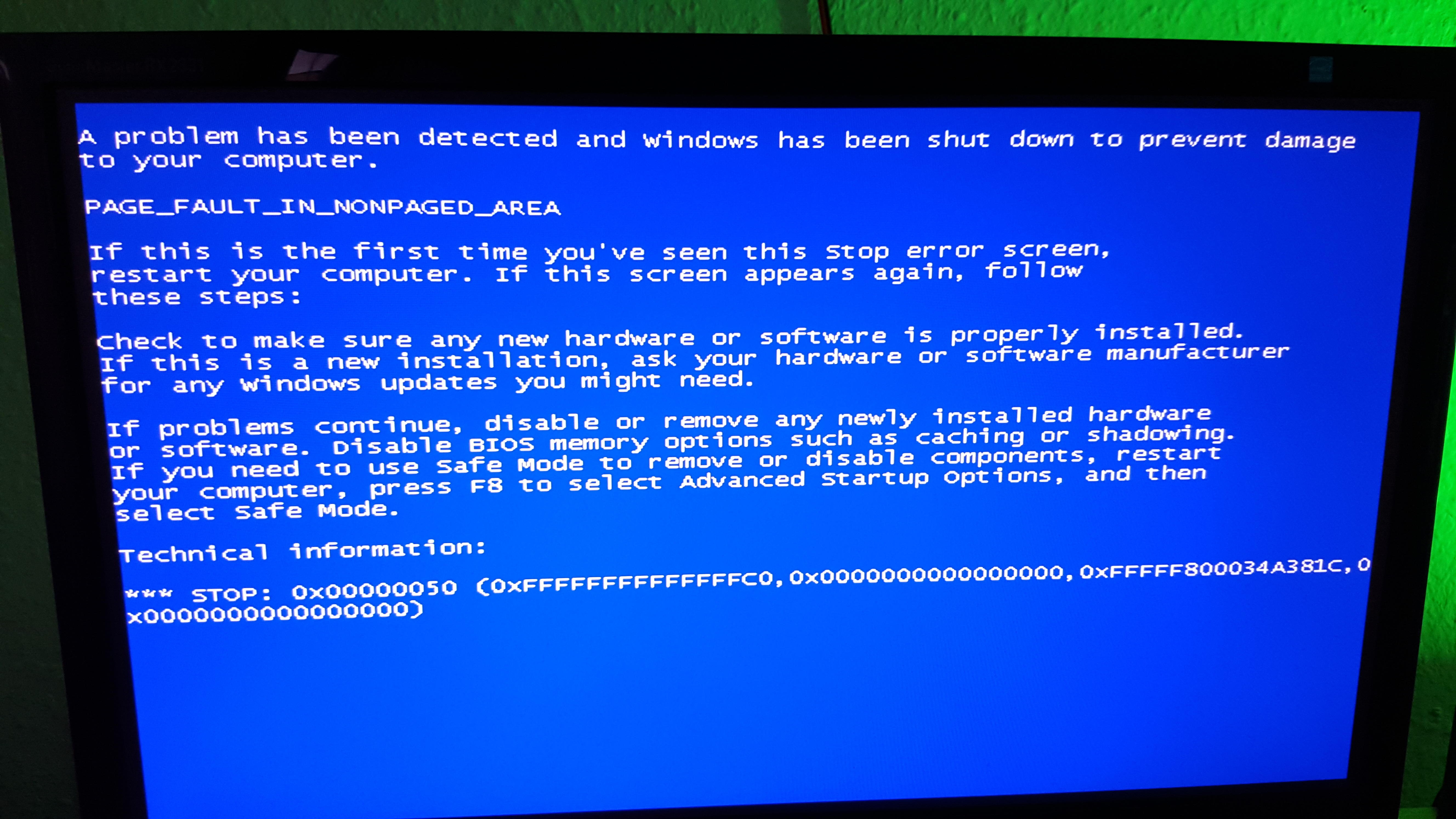

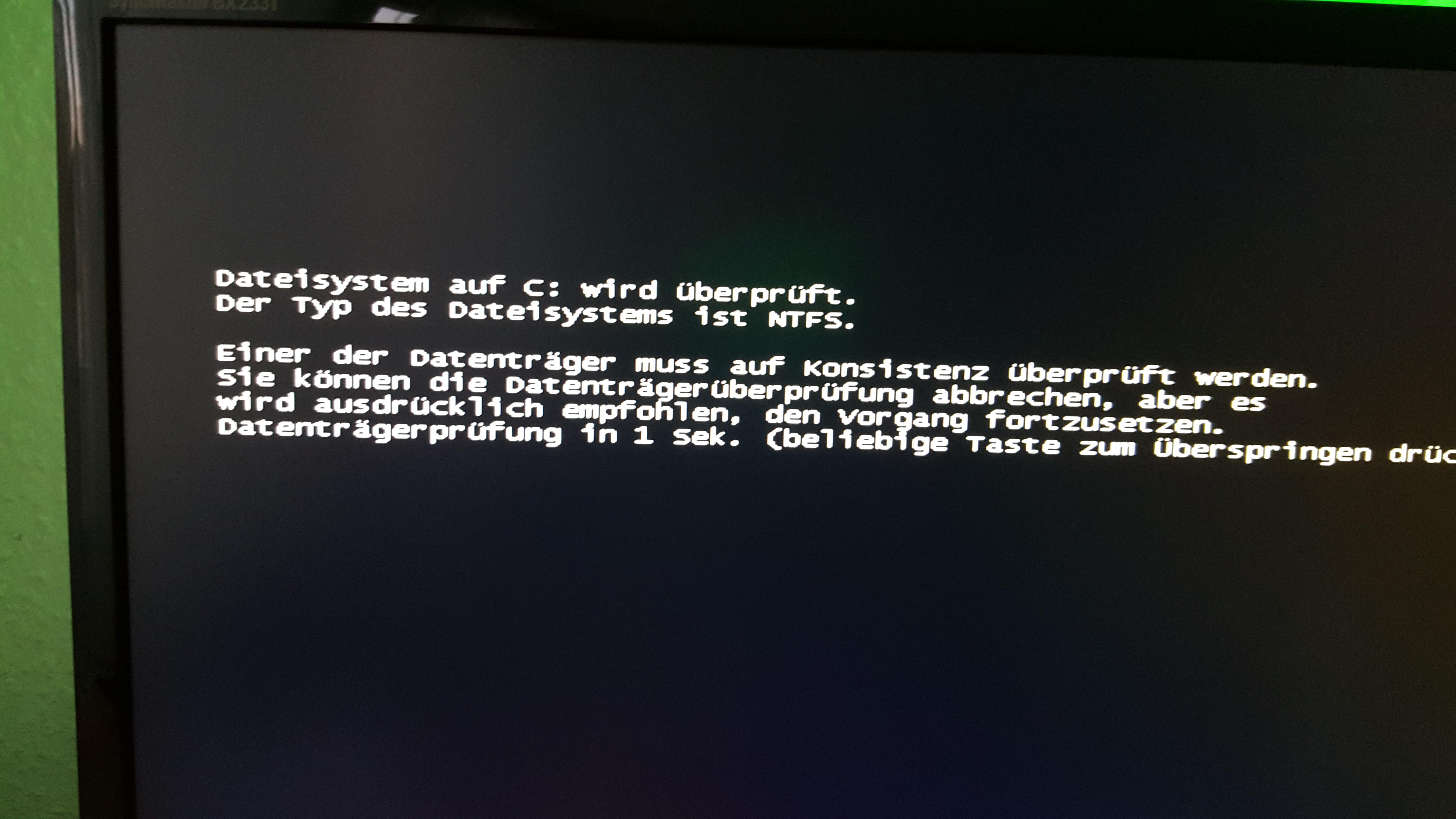

Hier mal ein paar screenshorts..
fehlermeldungen beim booten dann stürzt der pc ab bootet ca 2-3 mal nochmal neu und schaft es dann ins windows...

Warum erstellst du denn jetzt einen neuen Beitrag?Zu dem einem Bsod habe ich dir bereits einen Hotfix beschrieben.
Das andere hat was mit der "Intel Management Engine Interface"HECI zu tuen,was man im Bios mal deaktivieren könnte.
Der zweite Fehler bitte schön:https://support.microsoft.com/de-de/kb/980932
Ausserdem würde ich die SSD trotzdem mal prüfen auch wenn die im alten Rechner noch lief,der meckert ja nicht umsonst rum.Mal Crystaldisk runterladen und drüberschauen,kostet ja nix.
