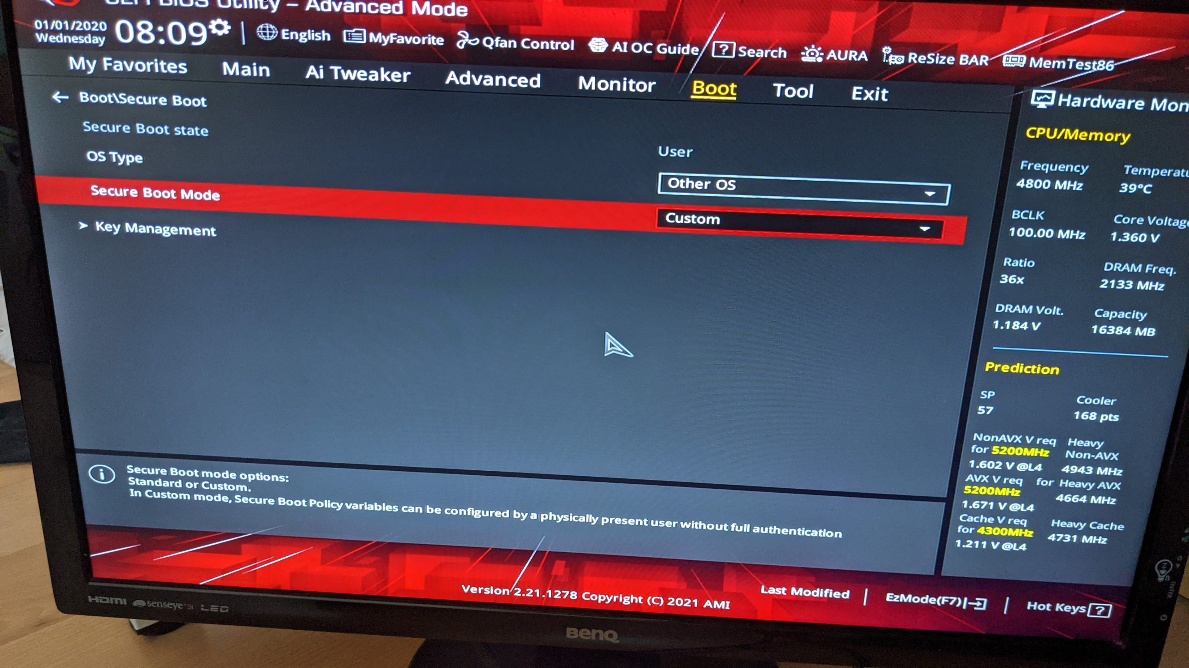

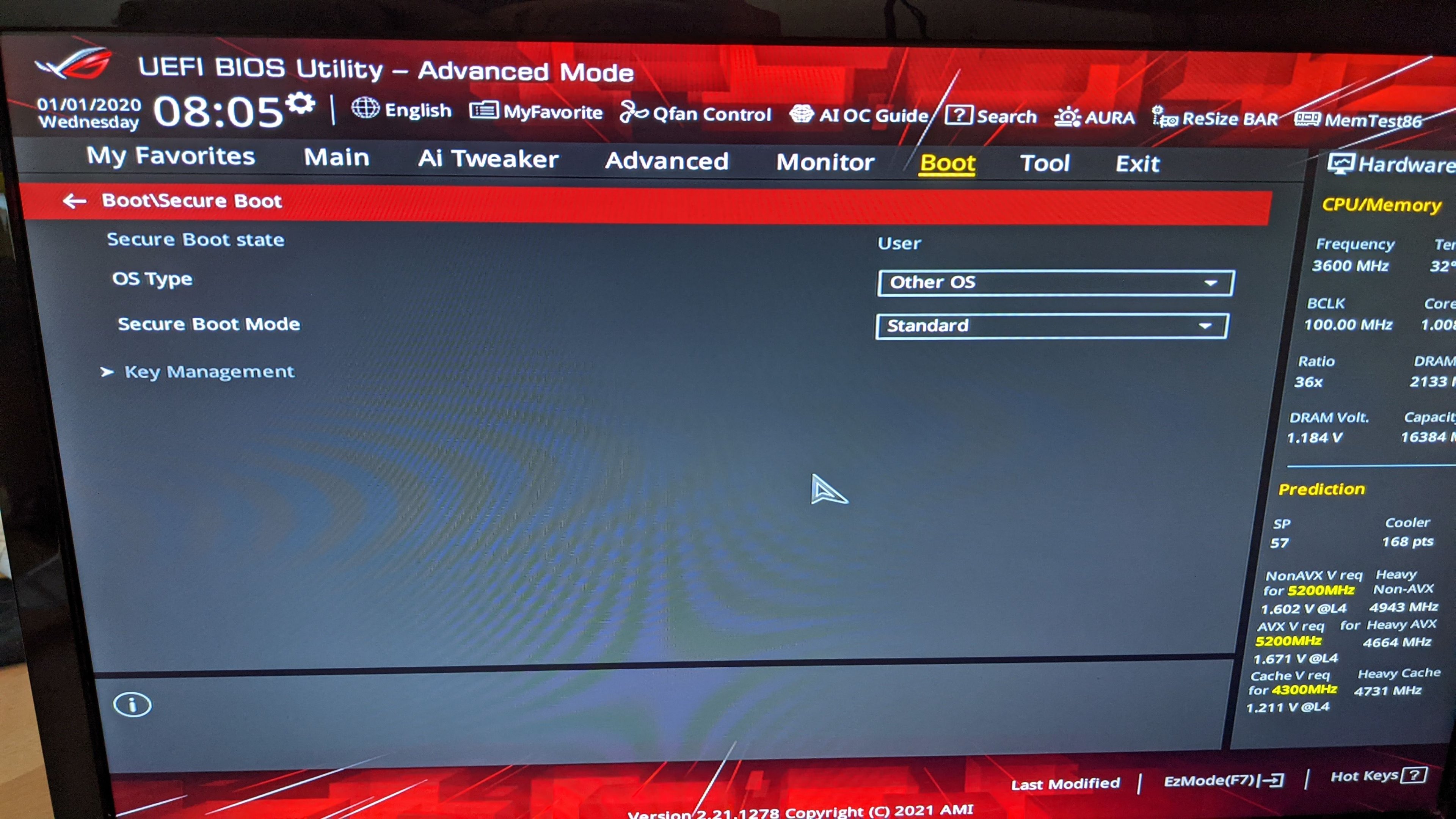

  • Secure Boot: Standard & Custom ausprobiert

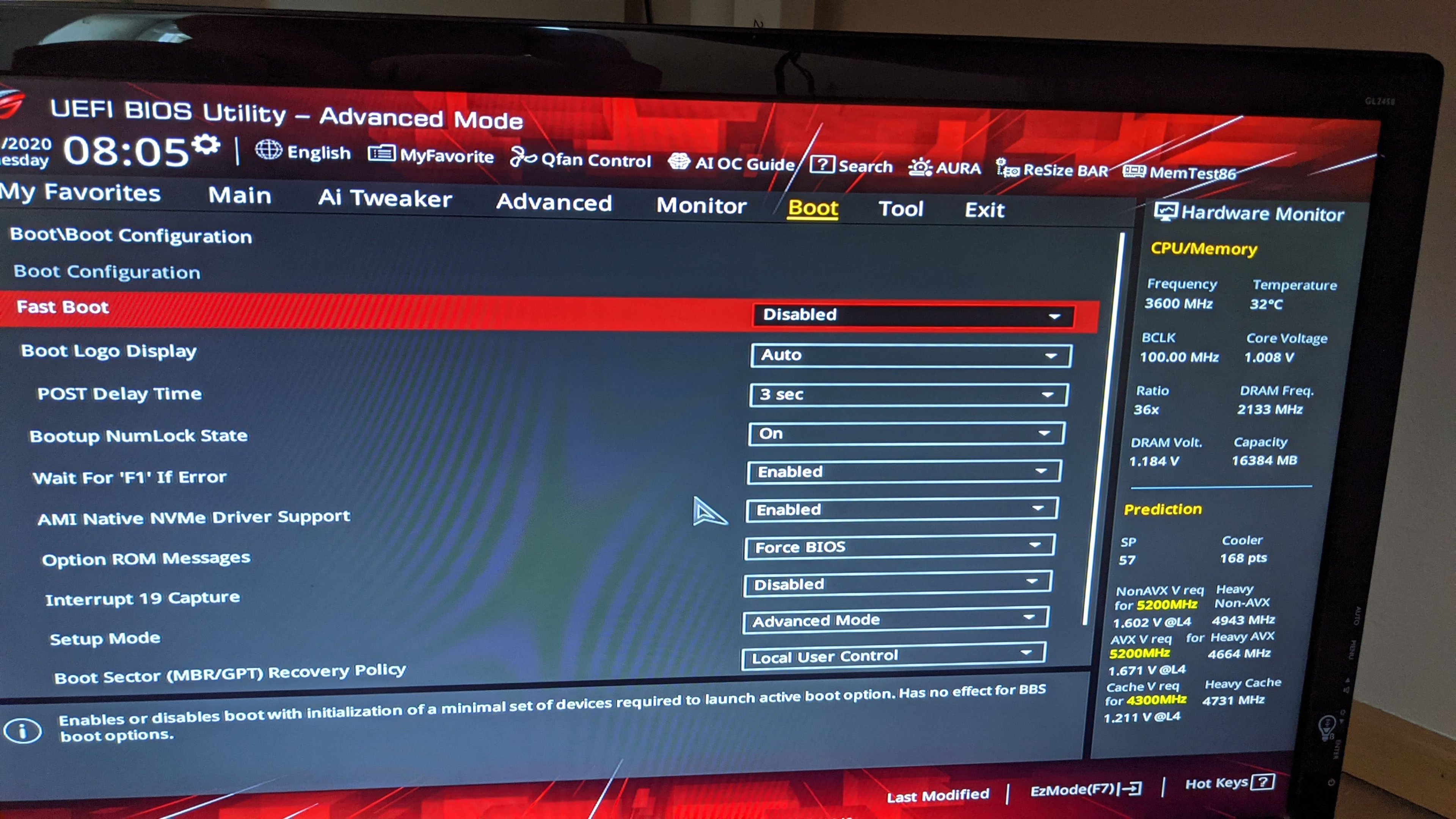

  • Fast Boot: Enabled & Disabled ausprobiert

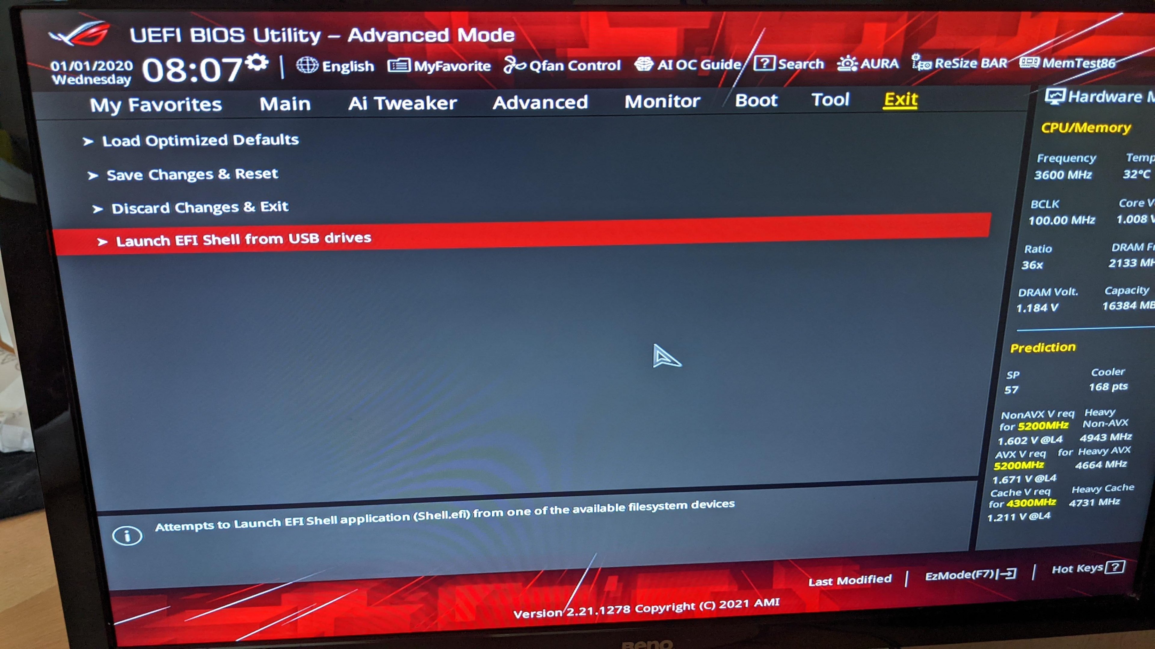

  • Launch EFI Shell from USB drives (mit Secure boot auf custom, da es sonst nicht funktioniert)
  • OS Type von Other OS auf Windows UEFI umgestellt

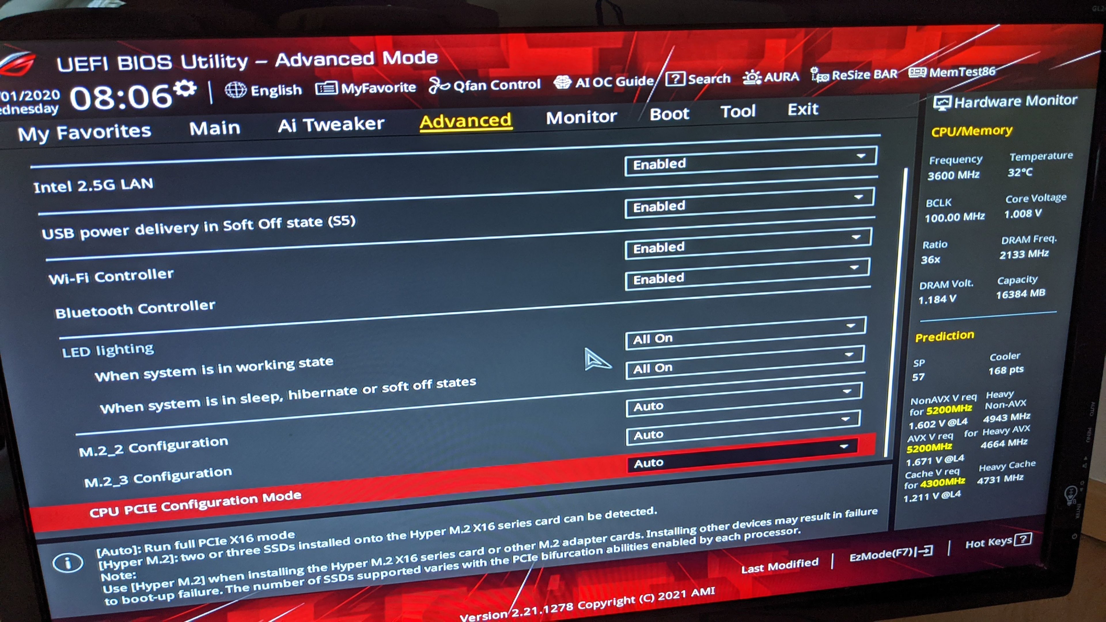

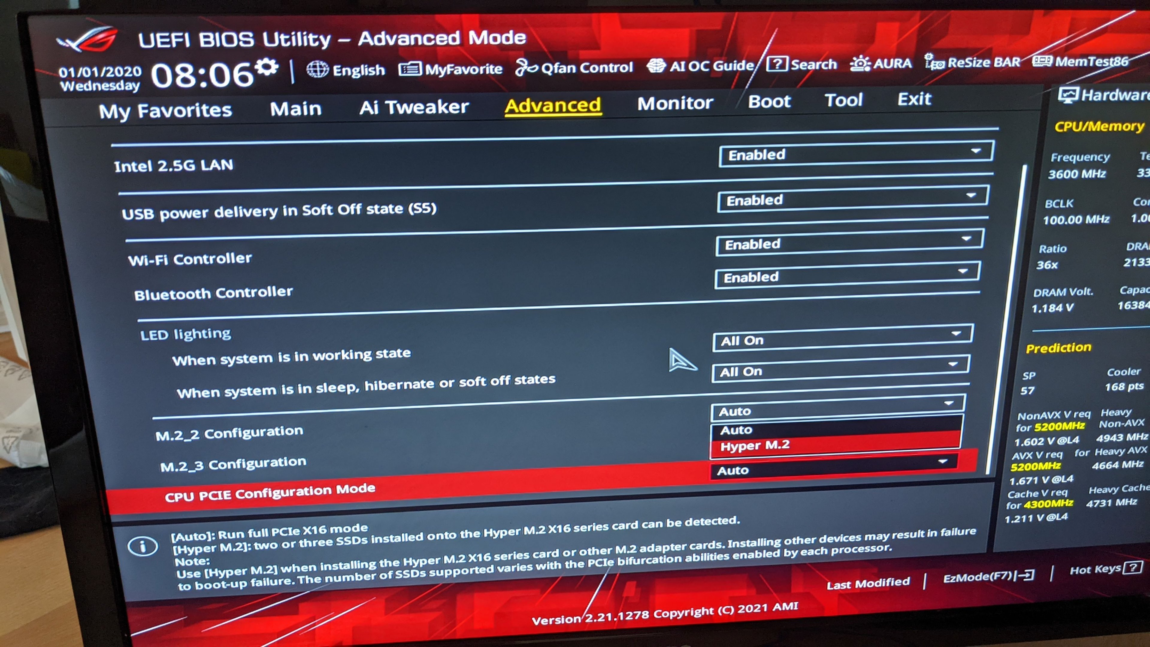

  • CPU PCIe Configuration Mode von Auto auf Hyper M.2 gestellt

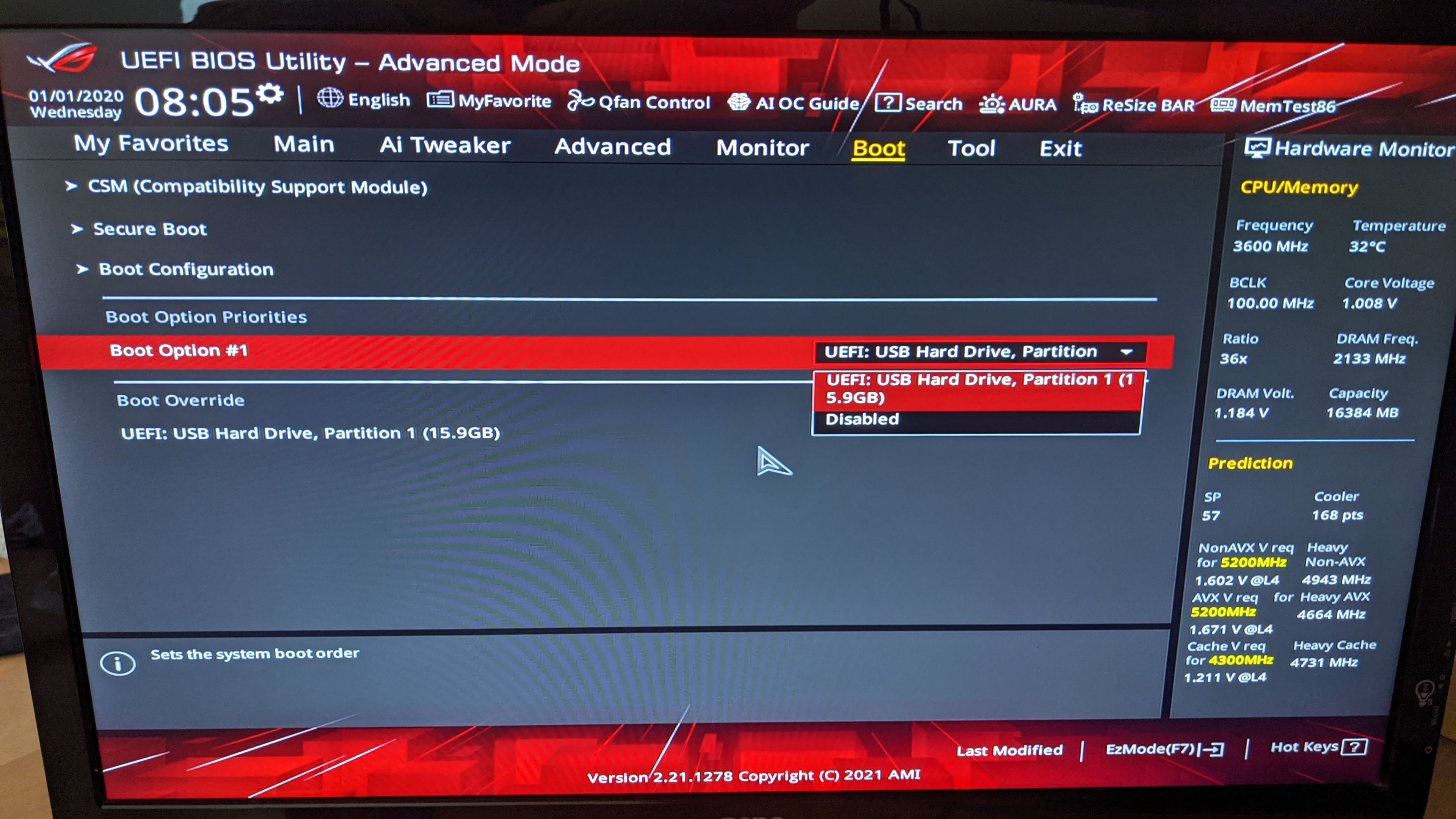

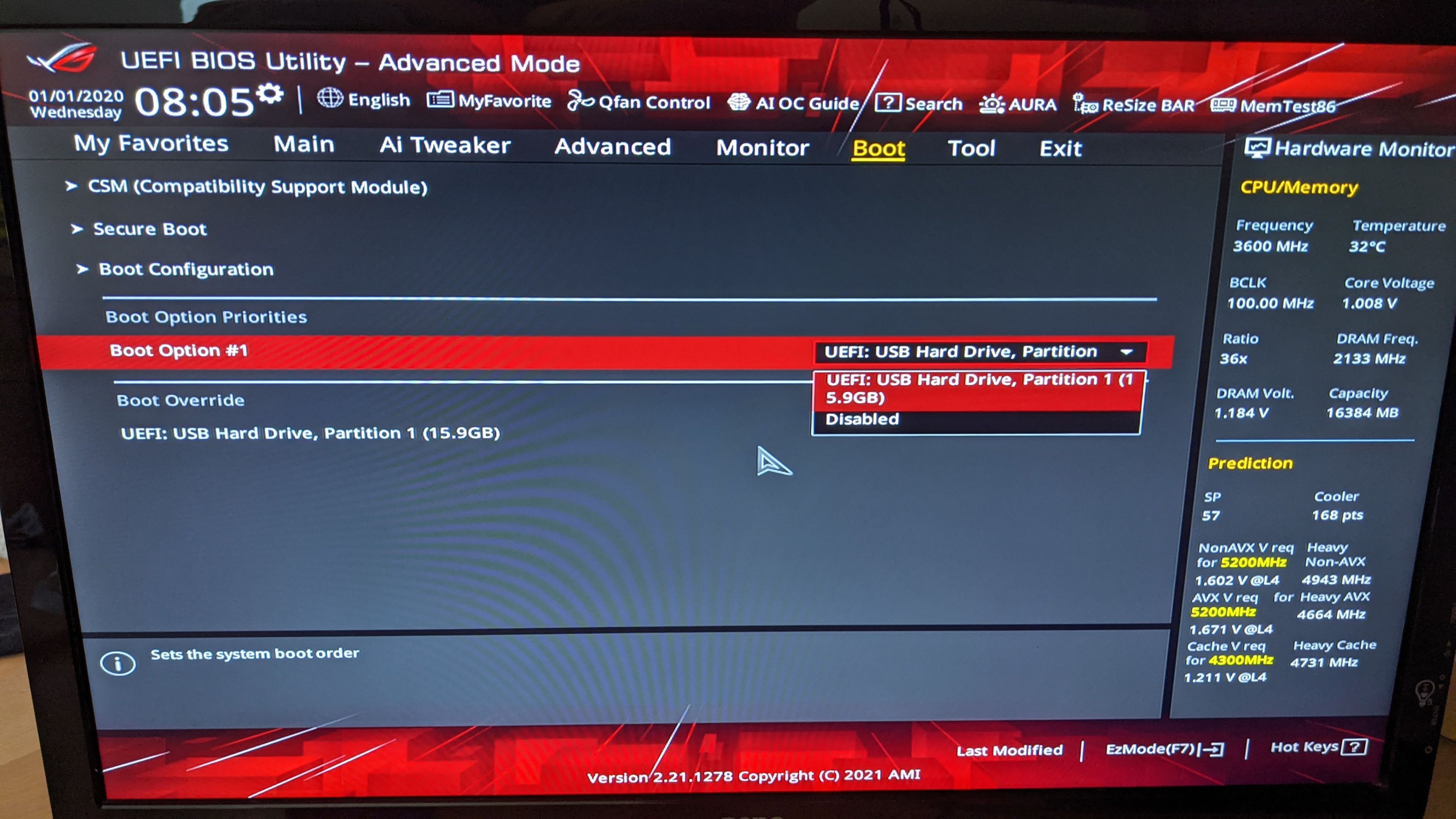

  • Boot Option #1 steht bereits auf "UEFI: USB Hard Drive, Partition 1, 15,9GB" und ich kann auch nichts anderes auswählen

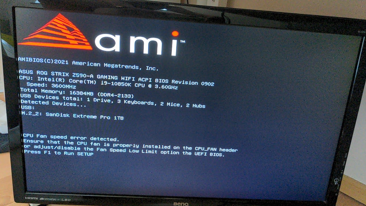

Warum ignorierst du die erste Fehlermeldung im Bios ? Ohne den Fehler mit dem CPU Lüfter zu beheben wirst du nicht weiter kommen.
Ich habe gelesen dass die Fehlermeldung immer kommt, wenn man eine Wasserkühlung einbaut

Haste F1 gedrückt, wie es im ersten Bild steht?
Damit kommt er nur ins Bios-Setup.
Dann stelle die Überwachung des CPU Lüfters auf "Ignore" und nicht auf "Monitoring", so kommt keine Fehlermeldung und dein Bootmenü sollte auftauchen. Aktuell kommst du überhaupt nicht weiter, ausser ins Bios weil du aufgefordert wirst die F1 Taste zu drücken.
DAS WAR ES! DANKE!!!
Ich wäre mir darauf gekommen dass ein Lüfter das booten verhindert, aber dass man den "Monitor"Status ausschalten muss ist im Nachhinein betrachtet logisch. Wäre ich trotzdem nicht drauf gekommen. Danke! Schulde dir ein Bier
Reaktionen: azereus
Falls deine Pumpe ein PWM Signal hat, kannst du diesen an den CPU Header anschließen und so einen CPU Kühler simulieren. Soll übrigens auch verhindern dass dein PC abraucht falls die Pumpe nicht mehr fördert.
