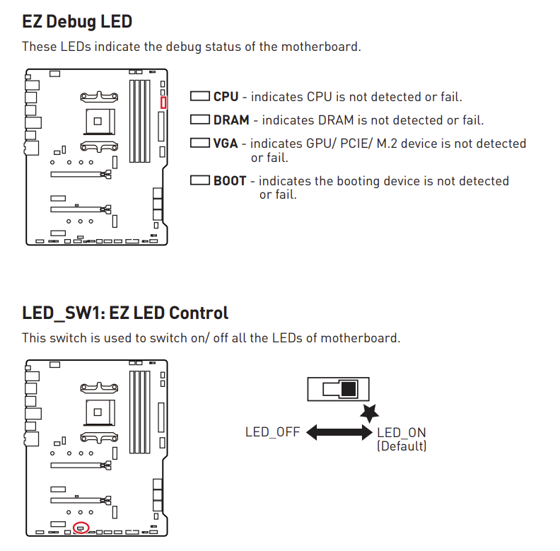

prüf die LED Anzeige des Mainboards falls du eine hast.
Im Handbuch stehen dann je nachdem wie oft/wie lange es leuchtet verschiedene Fehler dazu.

Was zeigt die Debug LED auf dem Board an?

Bei Überprüfung der EZ-Debug LED habe ich folgendes Verhalten feststellen können:
Kurz nach dem Einschalten des PCs leuchtet die "BOOT" LED für einen Augenblick auf, die erlischt dann relativ schnell und anschließend leuchtet die "VGA" LED so lange, bis ich ein Bild auf meinem Monitor bekomme. Dann läuft das Ganze so ab, dass ich entweder wieder in die "Automatische Reparatur wird vorbereitet"-Phase komme, ein Windows-Ladesymbol erscheint das dann gleich stehenbleibt (einfriert) oder das selbige Windows-Ladesymbol in Endlosschleife lädt. Es ist immer unterschiedlich welcher dieser 3 Fälle eintritt.
