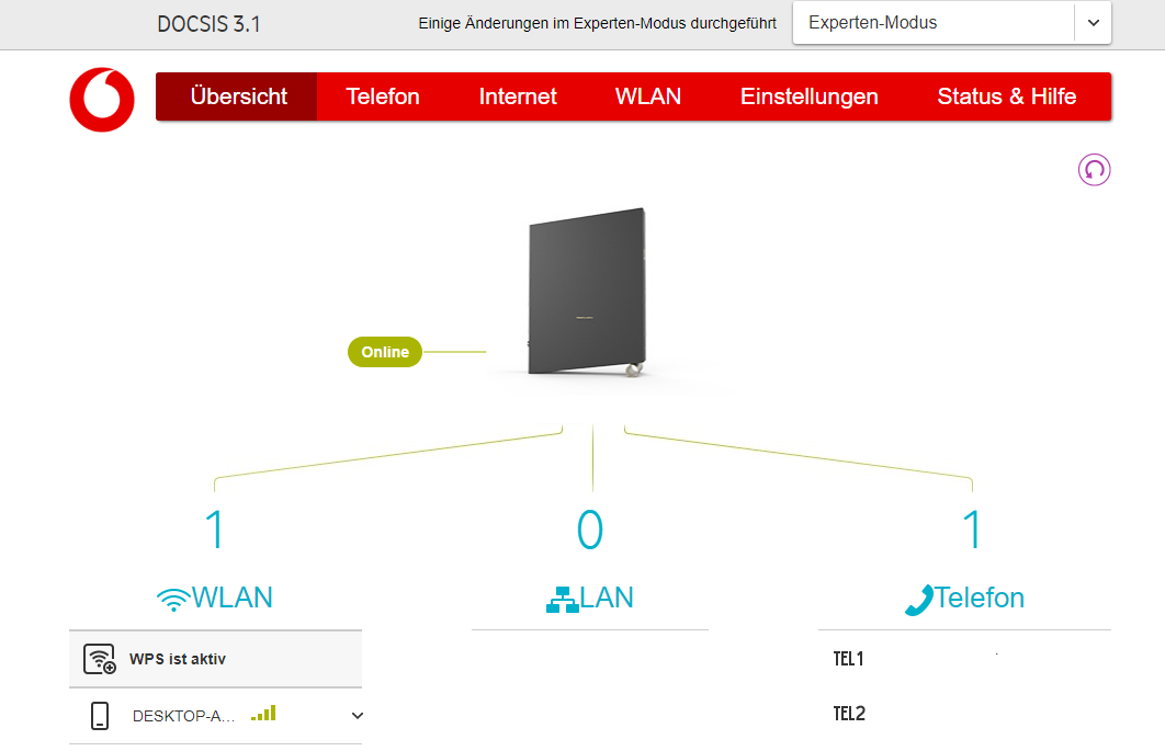

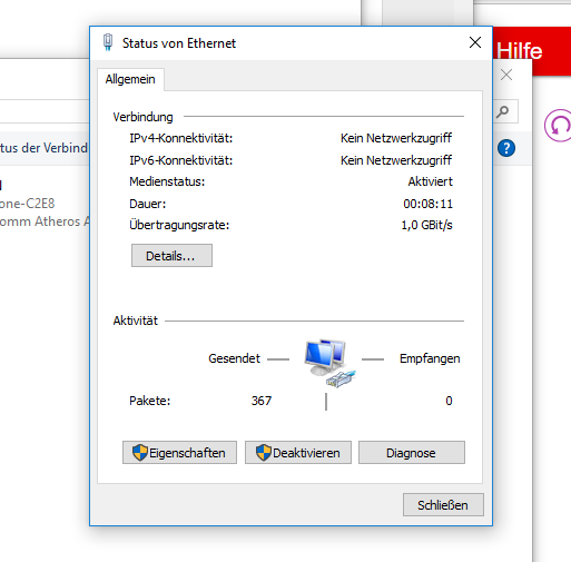

So sieht es im Router Management aus:

Welche IP hat denn dein PC ? Lass mich raten :) 169.254.X.X
Jap richtig 169.254.X.X. IPv6 steht dran. Dachte der Spaß geht über IPv4.

Du hast die 169.254.X.X als IP -> APIPA Adresse
Der Fall ist eindeutig... du kriegst nix vom DHCP

Also an einem anderen Router (dem alten) erhältst du eine sinnvolle IP-Adresse? Dann scheint mit deinem Rechner alles zu stimmen. Der alte Router macht aber bei dir kein Internet, weil man bei Kabel den Router nicht so einfach austauschen kann, oder? Komisch in deinem ersten Screenshot auch, dass bei LAN1 "active" steht, in der Übersicht bei LAN aber eine 0. Das wiederspricht sich ja.

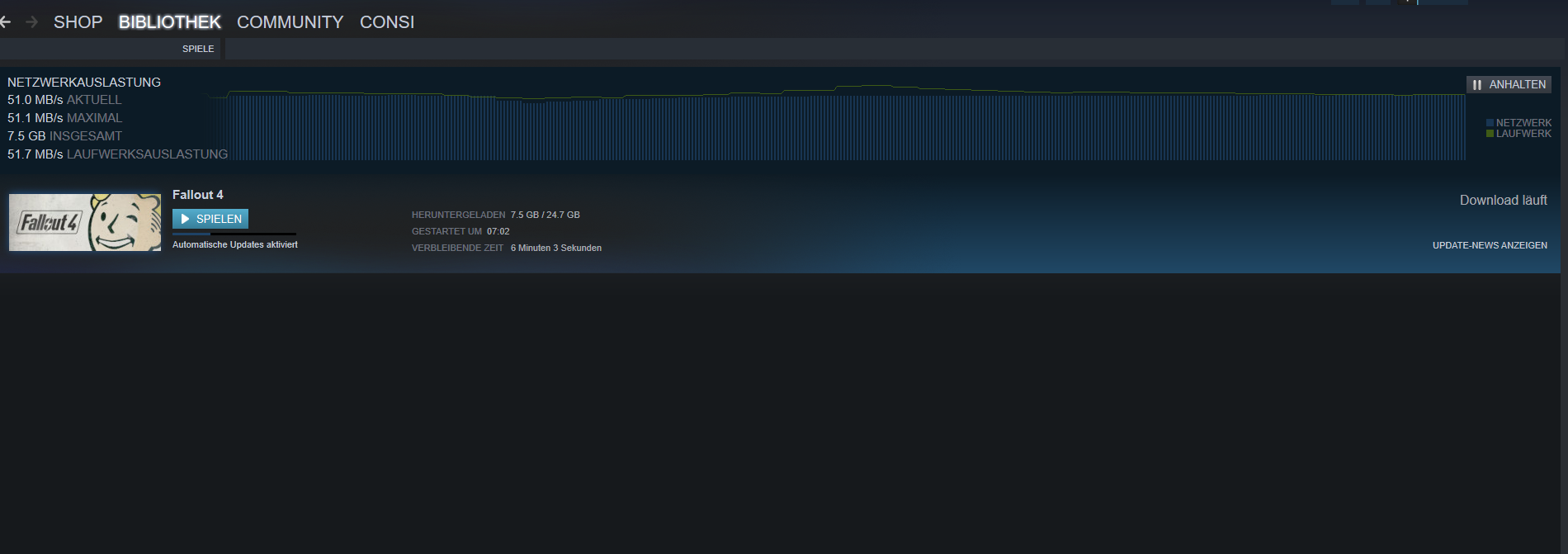

Edit: läuft nun gut...
