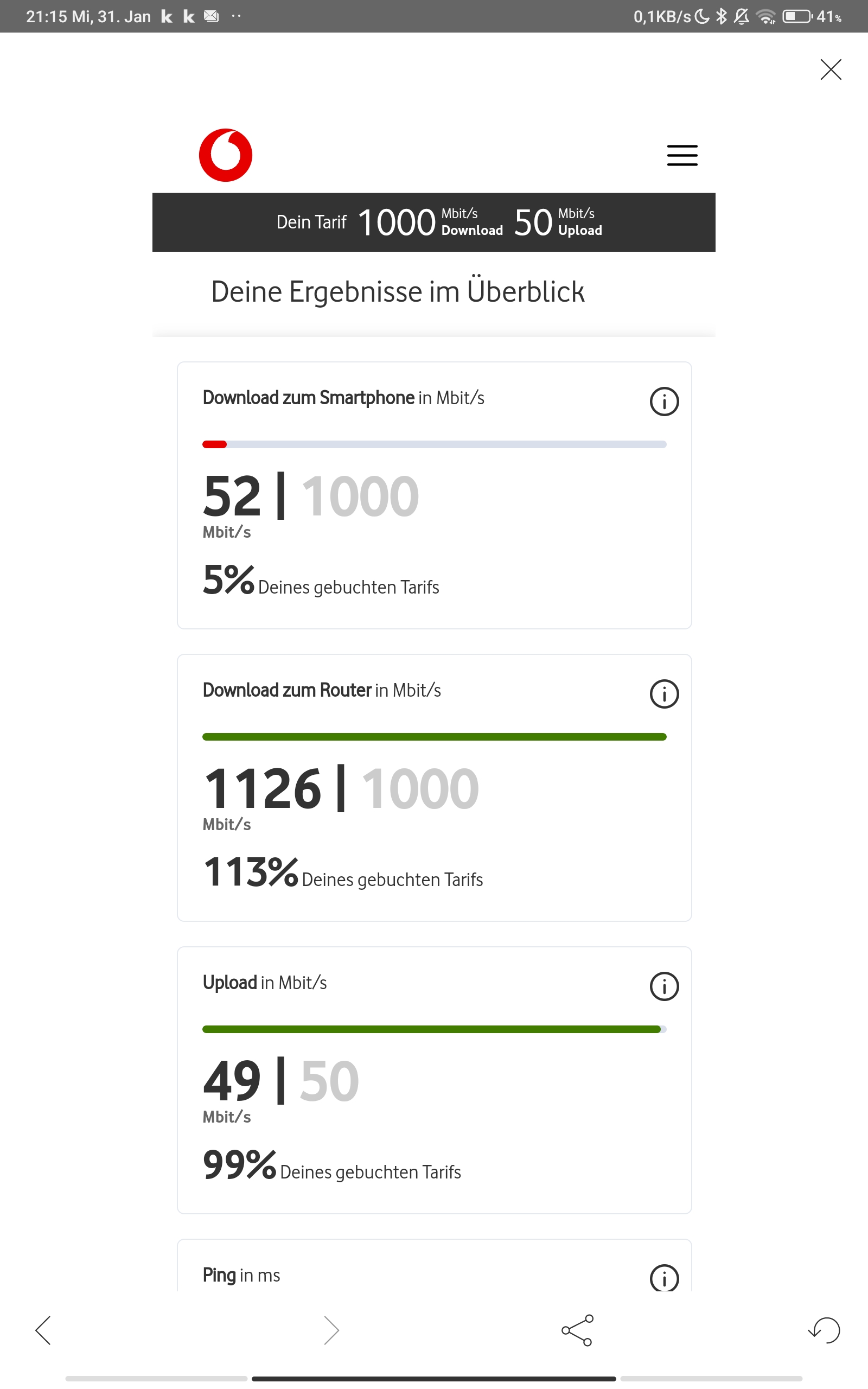

ich bin totaler Laie und habe nachfolgendes Problem.
Seit Dezember 2023 habe ich eine neue Wohnung bezogen. Internet beziehe ich über Vodafone Kabel, mit einer 1000 Mbit Leitung. Router war ursprünglich eine Vodafone Station, wurde getauscht gegen Fritz!Box 6690 Cable. WLAN war unterirdisch schlecht, liegt aber an der Bauweise des Hauses. Holz schirmt einfach perfekt ab!
Speedtest ergab:
am Übergabepunkt Download zum Router 1126 Mbit/s👍
Download zum Smartphone 52 Mbit/s🫣🤢
Upload 49 Mbit/s👍
Da sich die FritzBox momentan im DG in einem Abstellraum befindet und WLAN nicht wirklich gut funktioniert, möchte ich dort ein reines Kabelmodem installieren. Die FritzBox im Wohnzimmer platzieren und dort TV, Telefon und Drucker anschließen. Anbindung der FritzBox soll über LAN Kabel an das Modem erfolgen. Im OG ein Access Point (LAN) was die Versorgung mit WLAN sicherstellen soll.
Nun meine Frage.Das Kabelmodem stellt ja eigentlich die Verbindung zum Internet her. Ist meine Denkweise die richtige, dass ich die die LAN Anschlüsse im OG dann nicht mehr nutzen kann, mangels LAN Anschlussmöglichkeit am Modem? Derzeit sind 1x LAN Anschluß für Schlafzimmer OG, 1 x Wohnzimmer, 1 x Heizraum vorhanden. Anbindung Modem an FritzBox Wohnzimmer sollte ja funktionieren.
Könnt ihr mir ein Kabelmodem empfehlen und ist dies so überhaupt möglich?
Vielen Dank mal vorab
