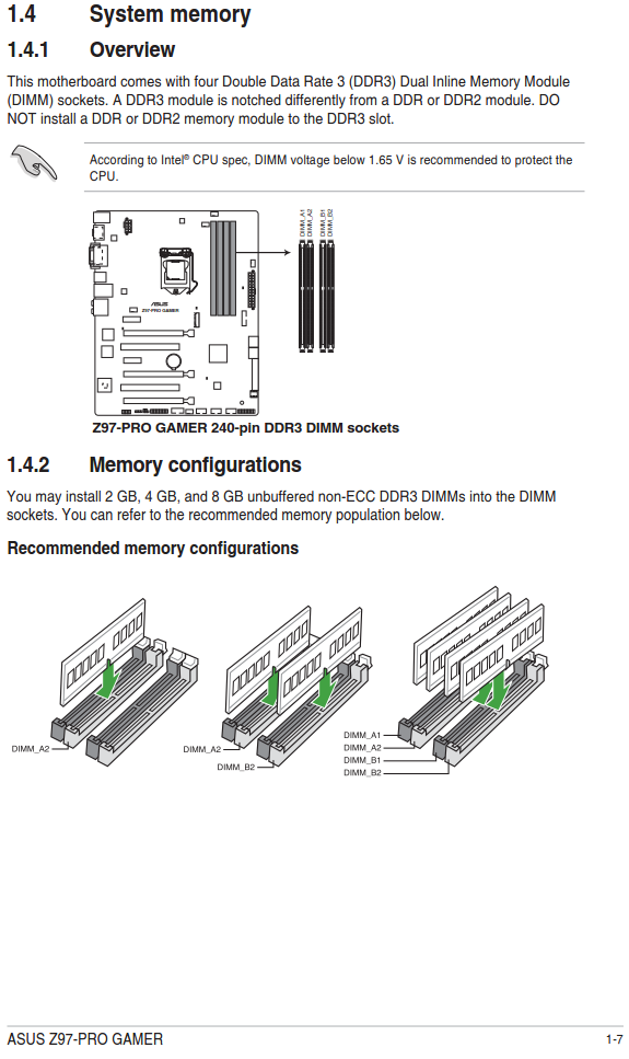

Dual-Channel = gleiche Farben der Speicherbänke. OK, laut Handbuch von Asus wäre bei 2 Riegel A2 und B2 zu besetzen. Nach dem Zusammenbau vom PC bootet er aber im Dual-Channel Modus nicht ins BIOS.

Gibt es lt. Handbuch die Option bei Einsatz von einem Modul das so zu stecken?
Wenn ja, das mal testweise ausprobiert?
Der Tipp mit dem verbogenen Pin vom Vorposter den sollte man auch überprüfen.
Auch wenn ein Kühler zum Einsatz kommt und der verschraubt wird und man die Schrauben ziemlich fest angezogen hat. Da kann es vorkommen, dass kein Kontakt mehr von Pin zur Kontaktfläche auf der Unterseite ist.
Da die Schrauben ggfs. eine halb Umdrehung lösen und testen.
Welche Variante meinst Du mit "so"? Und der Noctua hat Federschrauben, den kann man eigentlich nicht überdrehen, ich teste es trotzdem, auch den Pin überprüfe ich.
Ich möchte nicht an ein defektes Mainboard glauben... :p
Die Option mit nur einem Modul/ Riegel zu starten, ist der Einsatz in Slot A2, siehe Handbuch. Das meinte ich mit 'so' stecken. ;)
Hast du ggfs. die Möglichkeit den RAM in einem anderen PC zu testen. Kann ja auch sein, dass der RAM defekt ist ...
Noctua gelockert, sogar die Halter - hat nichts gebracht. Ob A1 geht, das weiß ich nicht. A2 ist ja nur eine Empfehlung von Asus. Aber B1 oder B2 funktioniert ja auch einzeln.
