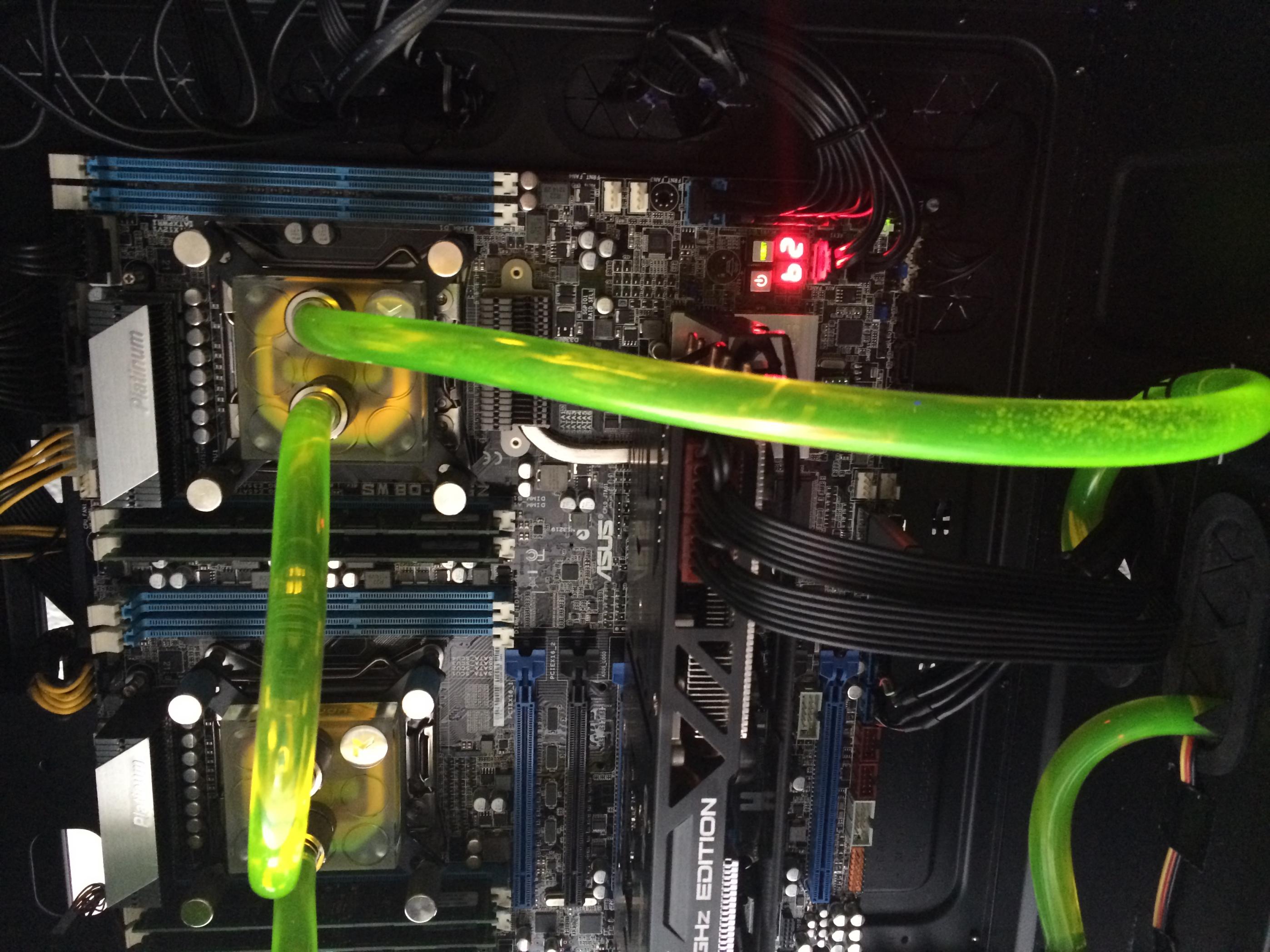

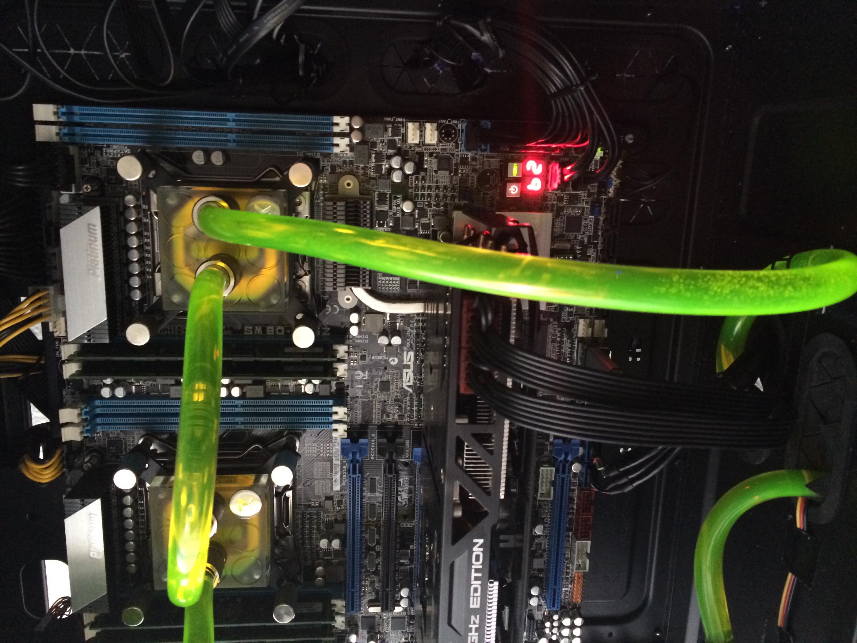

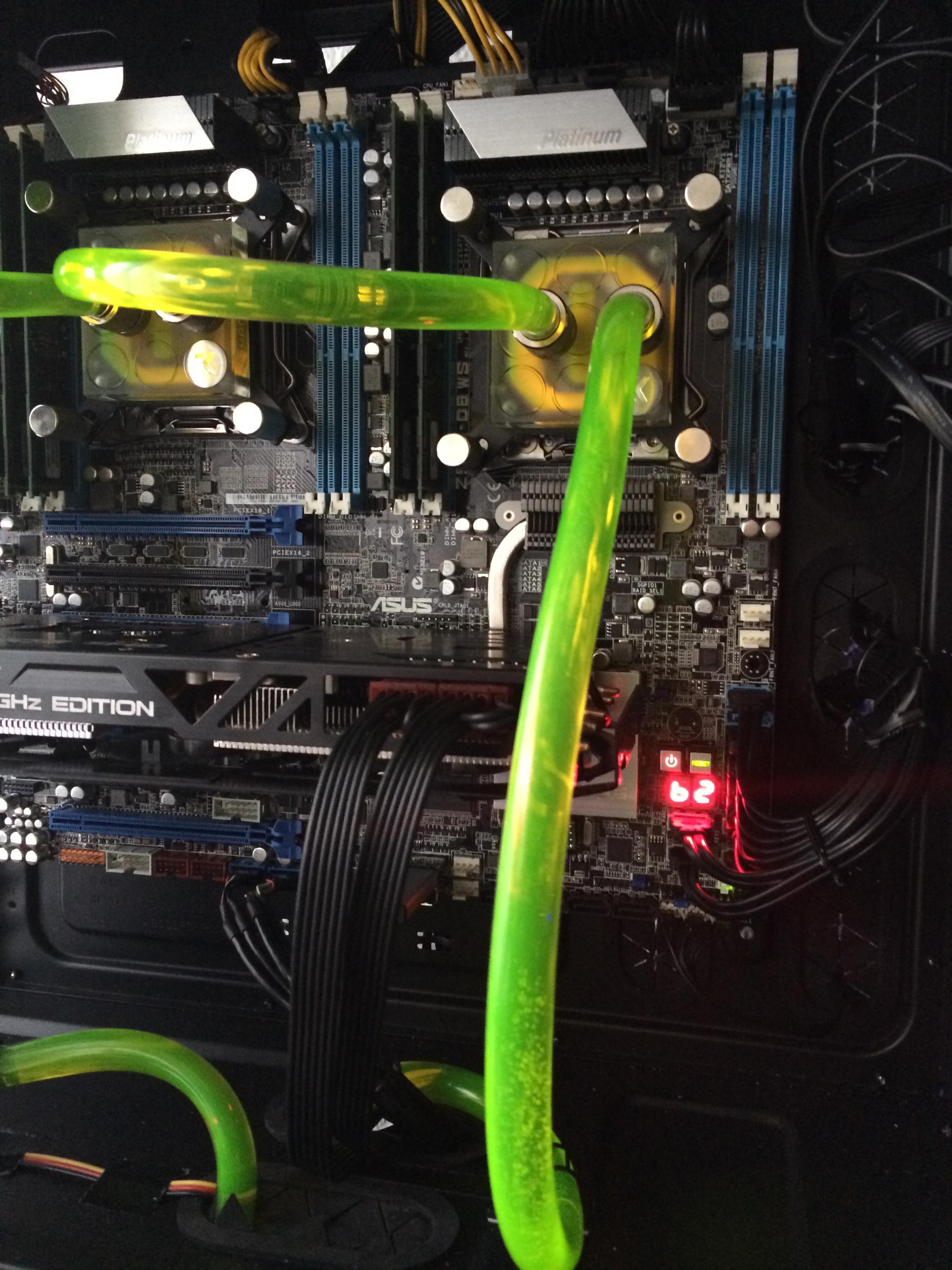

Habe doch vorhin auch ein bild hochgeladen mit abgebildete CODE b62

so jetzt:
board eingeschaltet, es sind drei töne zu hören, lang kurz kurz und bleib bei b0 stehen
ram eingesteckt , zeigt b2 kommt kein ton und stürzt ab
ich glaube sogar ich verstehe jetzt :D
RAM ist unpassend ?
danke
Inzwischen ...
ram riegel drin, ein biep Signal ,b62 wieder und absturz
