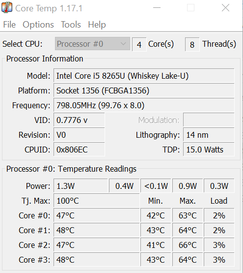

Guck mal ob du es schaffst Core Temp zu installieren und oder wird die Temperatur des Proessors sogar im UEFI angezeigt?
Also im Moment läuft er (wieso auch immer, hab nichts geändert) wieder seit ner halben Stunde
Das hier sagt Core Temp:

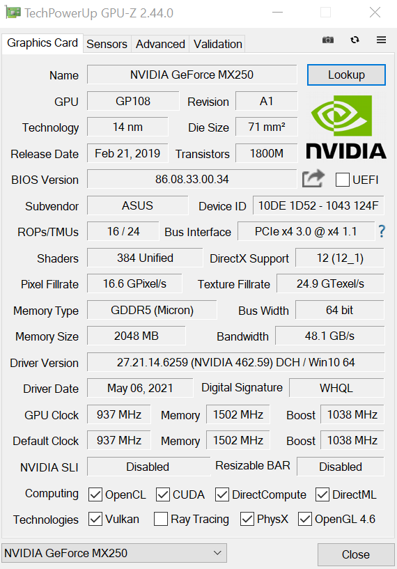

Und wie verändert sich die Temperatur unter Last, denn bei 0,8Ghz liegt ja keine Last an. Und der boostet ja bis 3,9Ghz und der hat ja da schon 50grad, oder ab wann schmeißt der den Lüfter an. Mal nen Cinebench R23 Run machen gibts im Windowsstore.

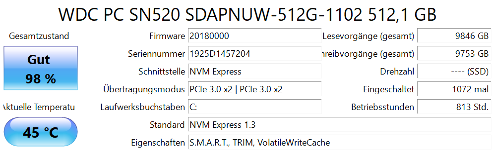

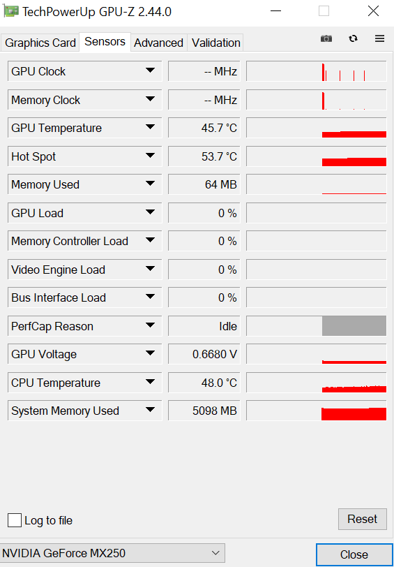

Dann mal mit Crystal Disk Info die Festplatte prüfen und falls eine dedizierte Grafik vorhanden, dies mit GPU-Z auch mal im Auge haben.
Oh, ich hatte den Screenshot vielleicht etwas zu früh gemacht. Kurz danach war die Temperatur durchgehend um die 33-35 Grad herum.
Unter Last (100%, aber keine 3,8 sondern 2 GHz) lag die Temperatur die meiste Zeit bei 63-64 Grad, Maximum waren 69°C

Als ich Crystal Disk Info starten wollte, hat das gute Stück wieder die Biege gemacht 🙁

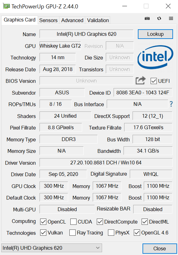

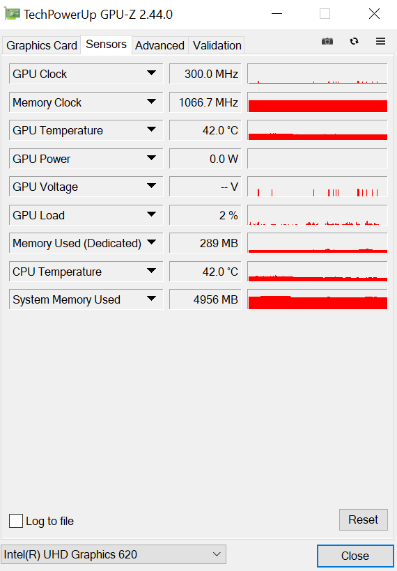

Ich weiß nicht wirklich, ob/was man bei GPU-Z erkennt .. soll ich dafür nochmal dieses Benchmark-Ding laufen lassen? :D

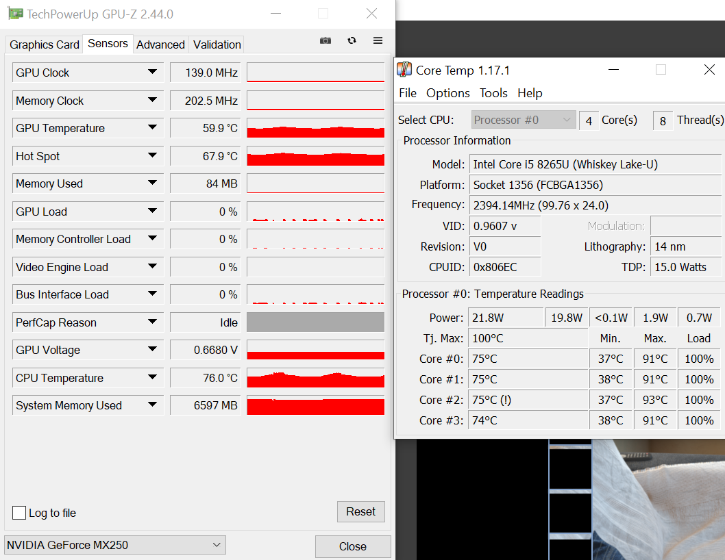

Ja und nun läuft er ja anscheinend wie du beschrieben hast. Momentan an der Steckdose oder im Akkubetrieb bzw. als Cinebench lief oder kam der Absturz egal ob am Akku oder der Steckdose.
Lief jetzt alles im Akkubetrieb, aber abgestürzt ist das Teil auch am Kabel schon
Ja dann mache diesen Test doch mal am Strom, das erklärt auch warum er nicht hochtaktet. Oder stürzt er in beiden Szenarien ab oder ist er egal ob am Akku oder Strom ausgestiegen?
Wie gesagt, hatte auch schon am Strom Abstürze.

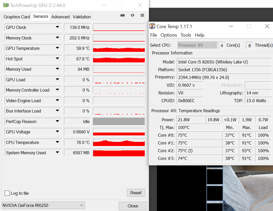

Am Netz war etwas mehr Action beim Cinebenchen:
Ging kurz auf knapp über 3000 MHz, hat die 93°C geknackt, und dümpelte dann wieder zwischen 1995 und 2700 MHz herum

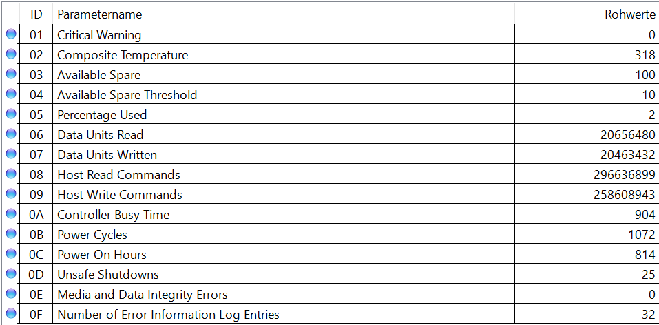

Wieso schneidest du bei ChrystalDiskInfo die interessanten Werte aus, und lässt die uninteressanten drin ?
Dann auch gleich umstellen das unten vernüftige Zahlen stehen kein Hexadezimal etc sondern normal numerisch.
Wenn das alle Werte sind dann passt das -vermisse da CRC, ach das ja ne M2...
Ja dann taktet er sich schon runter sieht man ja das die Kerne ü90° warm werden.
