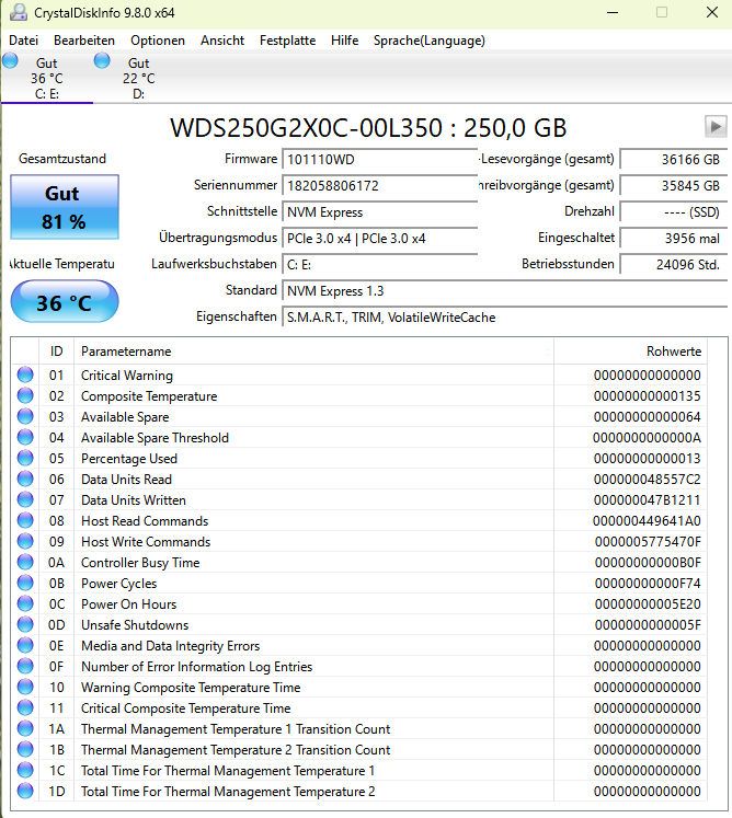

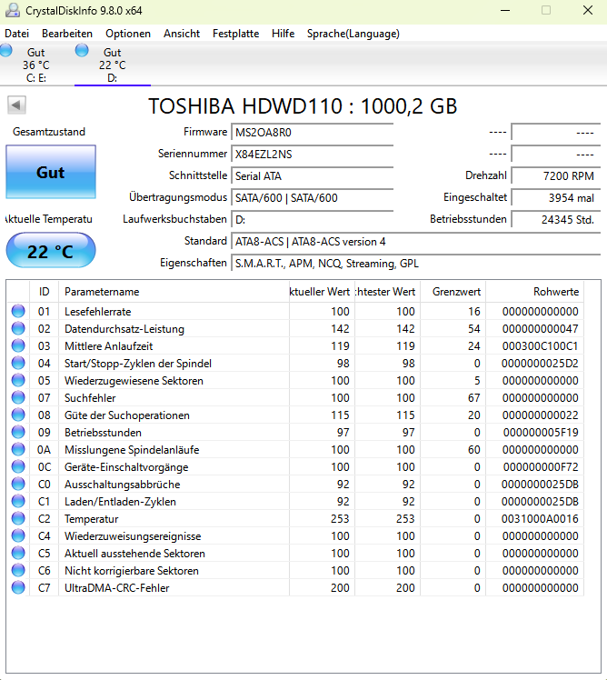

4. Zeig mal crystaldiskinfo der HDD / SSD.
https://www.computerbase.de/downloads/systemtools/festplatten/crystaldiskinfo/

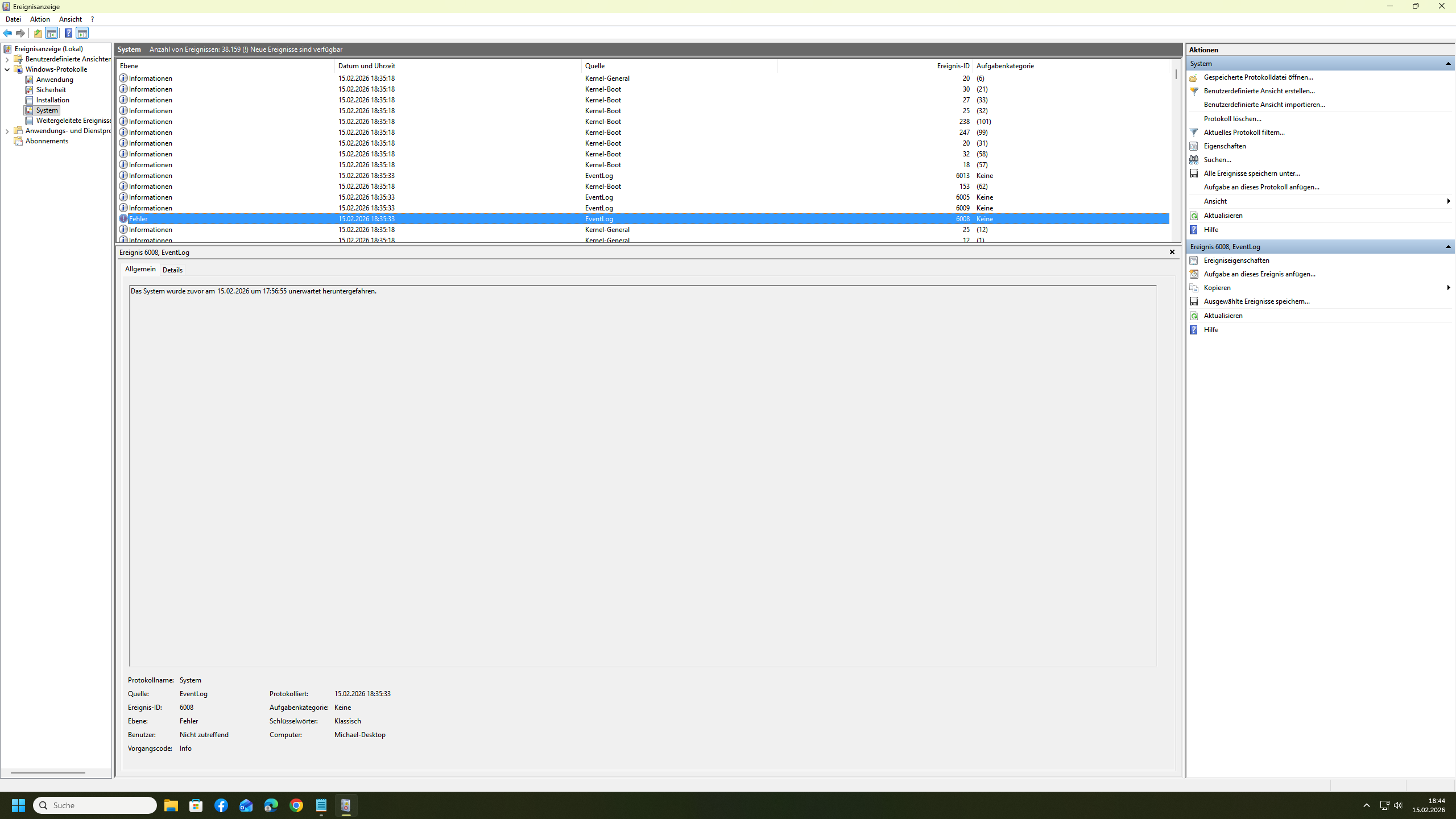

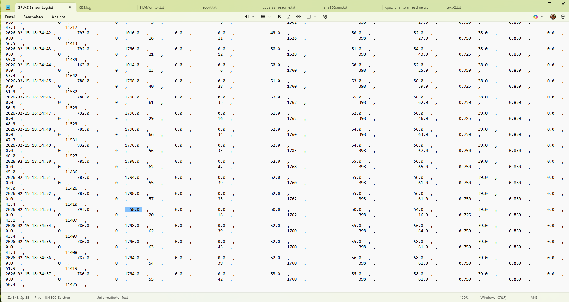

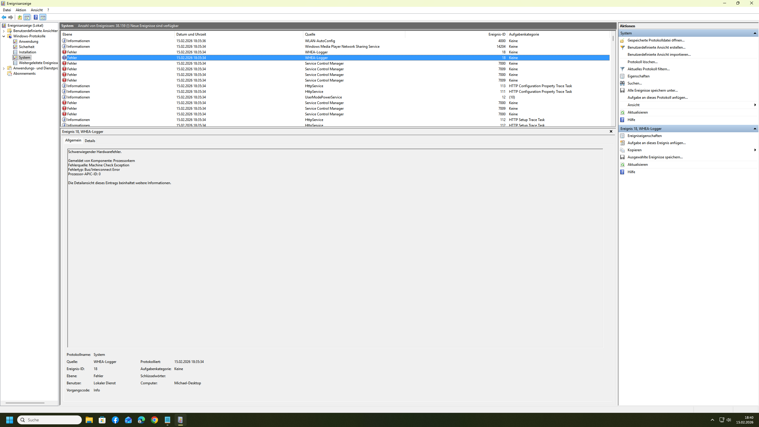

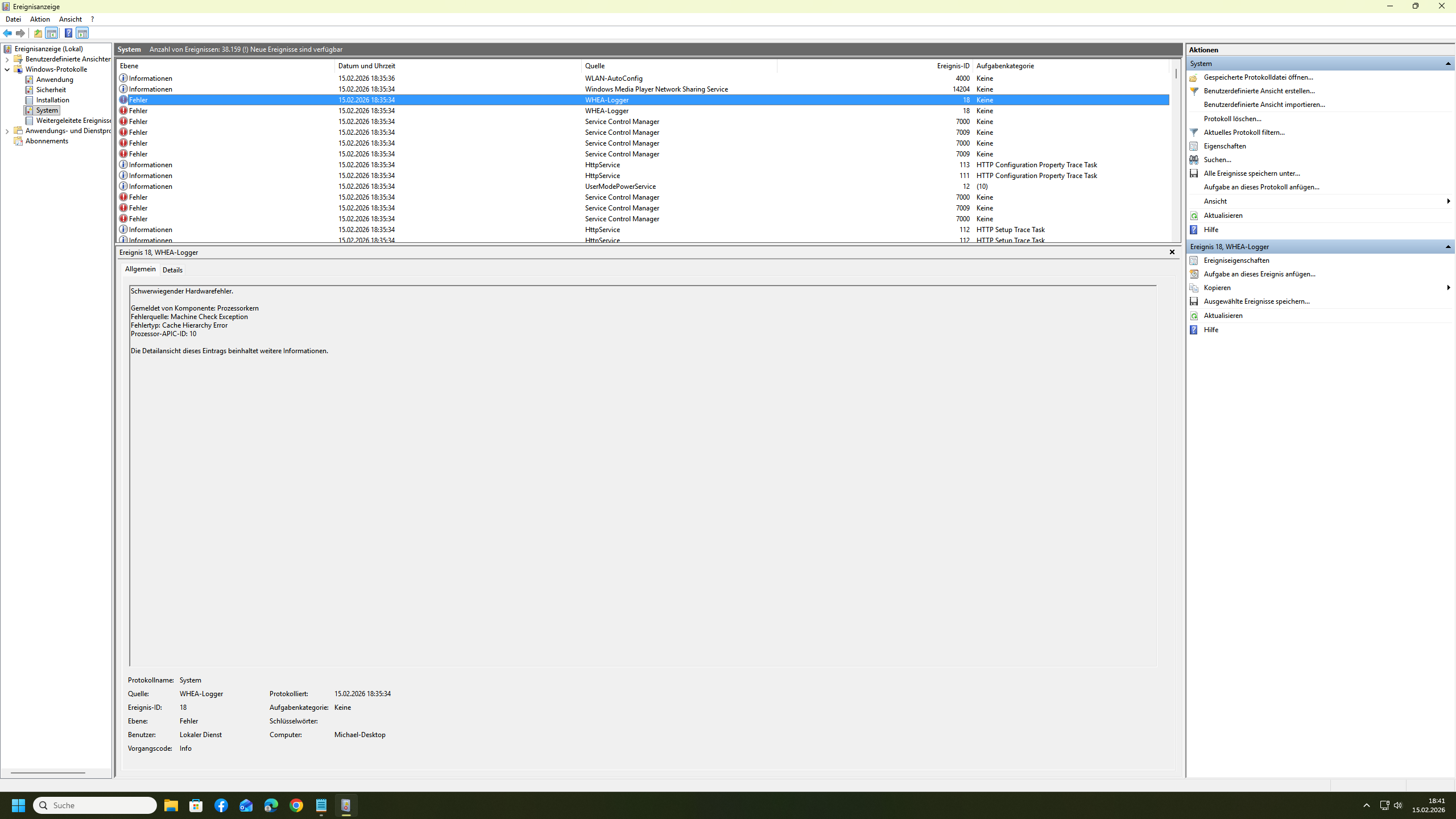

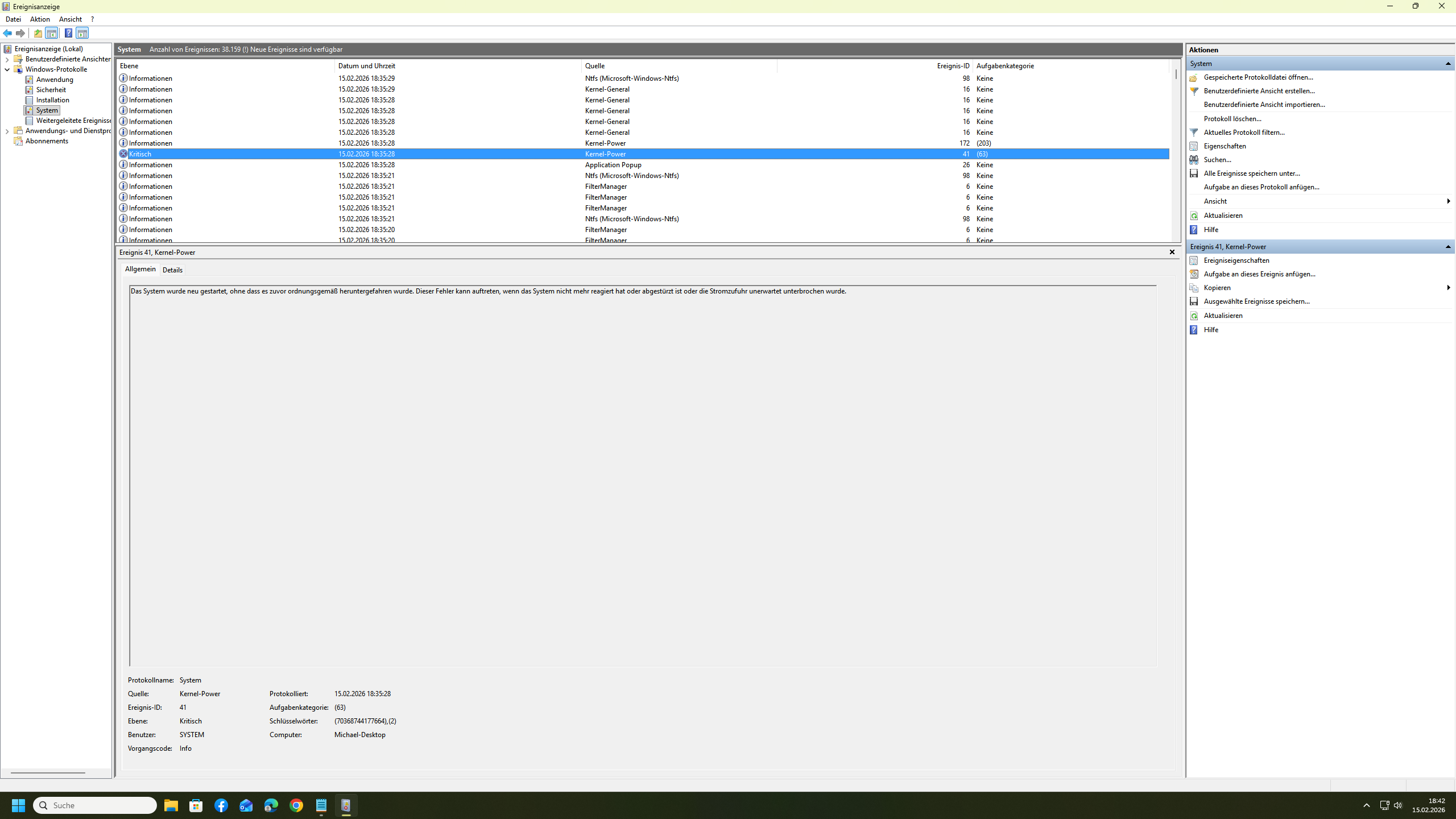

So habe gerade in Google Chrome Lust Goddess gespielt. Wieder nach ca. 5 Minuten Absturz. Bildschirm wurde schwarz und der PC hat mal neu gebootet. Die genaue Uhrzeit war 18:35 Uhr. Verstehe nur nicht, das um 18:35 Uhr in der Ereignisanzeige steht "Der Computer wurde um 17:56:55 unerwartet heruntergefahren" Ich hoffe ihr könnt damit mehr anfangen. Sieht so aus, als ob der Prozessor beschädigt ist. Das steht aber nicht immer beim Absturz in der Ereignisanzeige. Das der PC selber neu startet war sonst auch noch nie.

memtest86 über USB-Stick hatte ich gestern auch gemacht. Alles ohne Beanstandung, keine Fehler gefunden.
