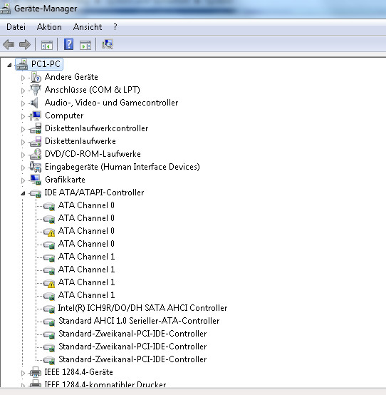

Ich habe mein System: win7 / 64bit / von IDE auf AHCI umgestellt.
Ich denke seitdem habe ich dieser Ausrufezeichen.
Könnte mir bitte jemand verraten was das Problem ist, oder sein könnte? Danke:)

Du hast da keine AHCI-Treiber geladen.
Und scheinbar hast Du nicht nur einen Controller auf dem Board aktiv. Könntest ja mal herausbekommen welcher von den allen das Produziert.
nach dem umstellen auf ahci muss man die ahci treiber installieren wie HisN schon sagt.
so wie ich auf dem screener sehe sollten das die intel storage treiber sein oder wie die heisen.
oder mindestens mal windows update machen, gibt ja auch die MS standard treiber für ahci ;)

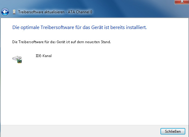

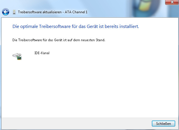

Jetzt habe ich versucht direkt aus dem Gerätemanager die ATA Channel 0 (1) Treiber zu aktualiesieren mit folgenden Resultat:
Wo kriege ich bitte die Standart MS AHCI Treiber her?

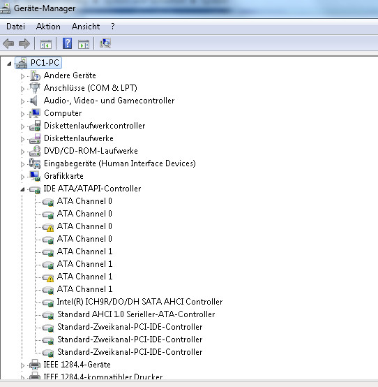

Ich denkte der Mainboard Controller

Du hast in der Registry den Schalter für den AHCI-Treiber-Start gesetzt nachdem Du umgeschaltet hast?
Ich habe in der Registrie den Wert vorher von 3 auf 0 gesetzt (aber nur die Position 1. unten > Neue gestartet > Bios auf AHCI gestellt > fertig
1. HKEY_LOCAL_MACHINE\System\CurrentControlSet\Services\Msahci >Wert bei mir ist 0
2. HKEY_LOCAL_MACHINE\System\CurrentControlSet\Services\IastorV > Wert bei mir ist 3
Soll ich den Wert Position 2 auch auf 0 ändern?
