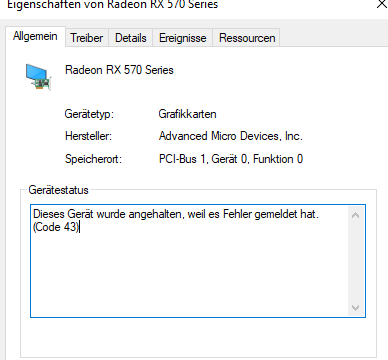

Ausrufezeichen im Gerätemanager

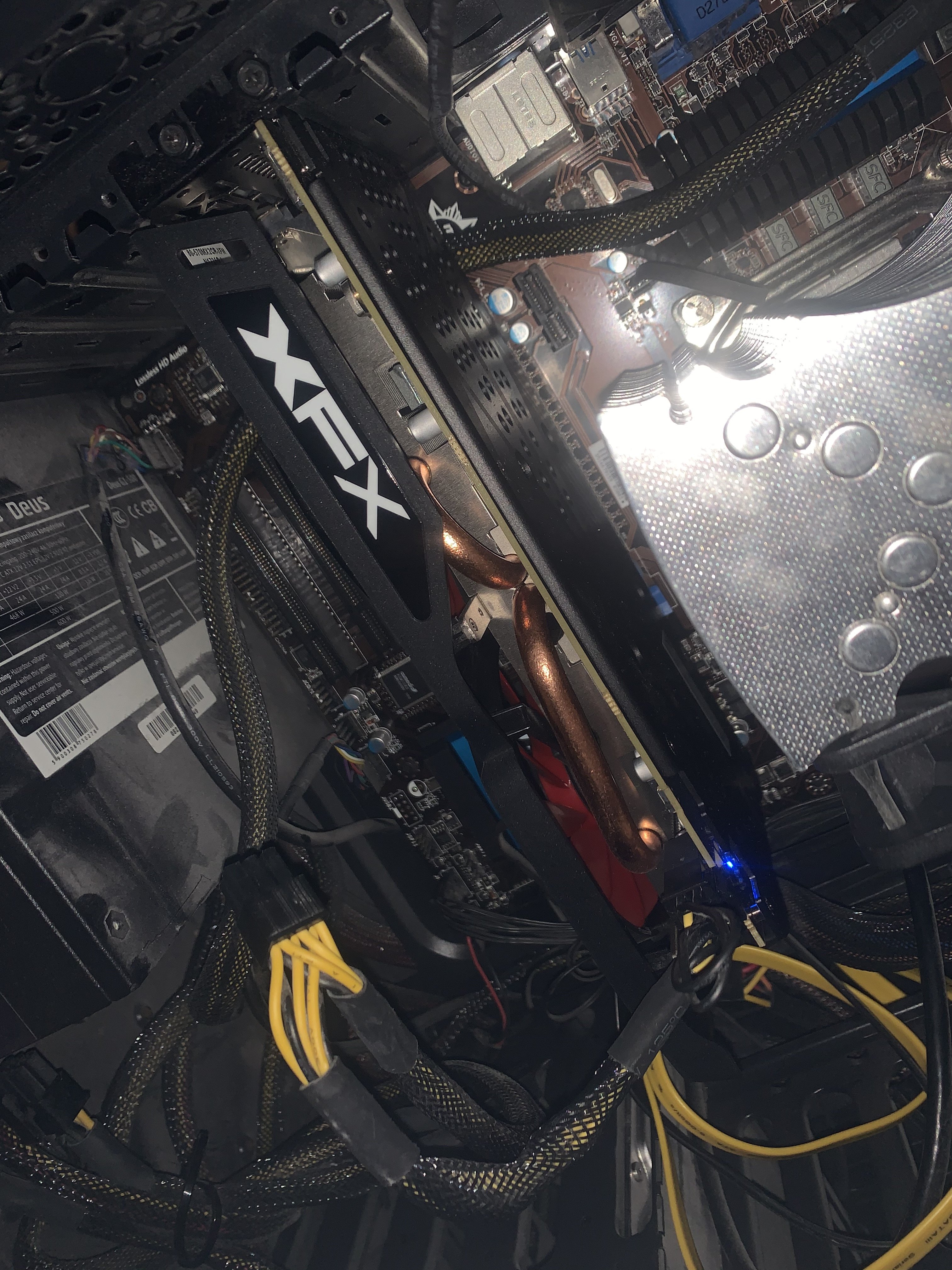

Ich habe mit einer anderen GPU (davor alte gtx760) mein Windows geladen und im nachhinein, also abends dann die GPU ausgetauscht, ich bezweifle aber, dass es was damit zu tun hat denn ein GPU wechsel sollte ja egal sein
Lüfter der GPU drehen sich nicht aber hat nichts damit zu tun oder? Das Licht leuchtet blau

Wenn die Grafikkarte gebraucht ist, dann sollte man erst recht in Erwägung ziehen, dass sie defekt sein könnte. Wenn du die Stromanschlüsse vom Netzteil an der Grafikkarte angeschlossen hast und sie richtig im Slot steckt (evtl. nochmal ausbauen, neu einsetzen und prüfen, dass sie richtig einrastet), dann würde ich sie dem "Freund" morgen zurückbringen und mein Geld wieder mitnehmen, denn dann ist sie m.E. defekt. Dafür spricht ja auch die Fehlermeldung aus deinem Screenshot und dass das System mit einer anderen Grafikkarte funktioniert hat.
Edit: Die Lüfter laufen erst ab 60°C an und werden im Desktop-Betrieb nicht erreicht. AMD nennt das Zero Fan.

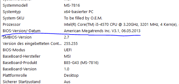

Wie schaut denn der Rest des Systems aus ? Mainboard, CPU etc.
Eventuell ist auch ein BIOS Update erforderlich, sollte die restliche Hardware schon älter sein.
Das klang am Anfang aber anders. Also nein, ganz egal ist das nicht. Mit DDU kann man die Treiberreste vielleicht noch deinstallieren. Oder, da die Windowsinstallation ja ohnehin ganz neu zu sein scheint, installiere Windows einfach neu. Diesmal mit der richtigen Karte.vh6 schrieb:Ich habe mit einer anderen GPU (davor alte gtx760) mein Windows geladen und im nachhinein, also abends dann die GPU ausgetauscht, ich bezweifle aber, dass es was damit zu tun hat denn ein GPU wechsel sollte ja egal sein
Ist eine älteres System. Ein i5 4570 mit MSI b85-g43Rhemsey schrieb:Wie schaut denn der Rest des Systems aus ? Mainboard, CPU etc.
hab noch nie einen BIOS Update gemacht um ehrlich zu sein. Theoretisch kann ich wieder neu aufsetzen

Bei Intel kann es manchmal vorkommen, dass wirklich ein BIOS-Update nötig ist, damit eine neuere Karte läuft.

Bei Live Update werde ich nach der Seriennummer gefragt und hab keine Ahnung was das war.Amaoto schrieb:Entweder mit M-Flash übers Bios (bevorzugt) oder mit Live Update (zu finden unter dem Reiter "Programme" auf deiner verlinkten Seite).
Habe es mit wmic baseboard get product,Manufacturer,version,serialnumber versucht aber steht To be filled by OEM also kriege ich da nichts raus.
BIOS Update nach Windows neu aufsetzen oder davor? Weiß nicht was ich jz zuerst tun soll

zuerst das bios update, bevorzugt mit einem korrekt formatierten usb stick direkt über das bios. wie das genau funktioniert, sollte in dem handbuch deines mainboards oder auf der herstellerseite stehen. halte dich genau an die schritte dort! nachdem das bios erfolgreich upgedatet wurde, gehste nach neustart direkt wieder rein u. lädst die default-bios einstellungen u. installiert danach windows 10 komplett neu (mit neuester iso version versteht sich).
und lass das lieber mit dem live-update, ist zu unsicher, auch wenn sicher einige schreiben, bei ihnen funktioniert das ohne probleme. per usb stick ist am sichersten, da funkt nix von windows dazwischen
Ich hab das BIOS Update gemacht. Hab mit msinfo32 kontrolliert. Die Version ist jetzt „aktuell“ bei 2015j. Davor war es bei 2012j. Jetzt installiere ich Windows von neu
