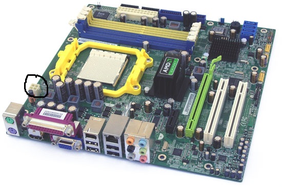

Im Anhang ist ein Bild vom Board,
da siehst Du den Anschluß für den 4Pin Stromstecker von NT.

Ja, genau der Anschluss ist drin :)
