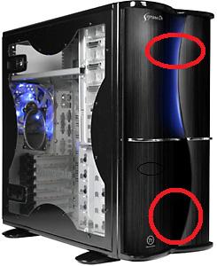

sorry hab mich falsch ausgerückt!
also ich habe nen thermalthake soprano gehäuse!
denke das die be und entlüftung recht gut ist,..
wo die roten kreise sind, sind weitere lüfter verbaut.
verbesserungsvorschläge sind natürlich willkommen ^^
