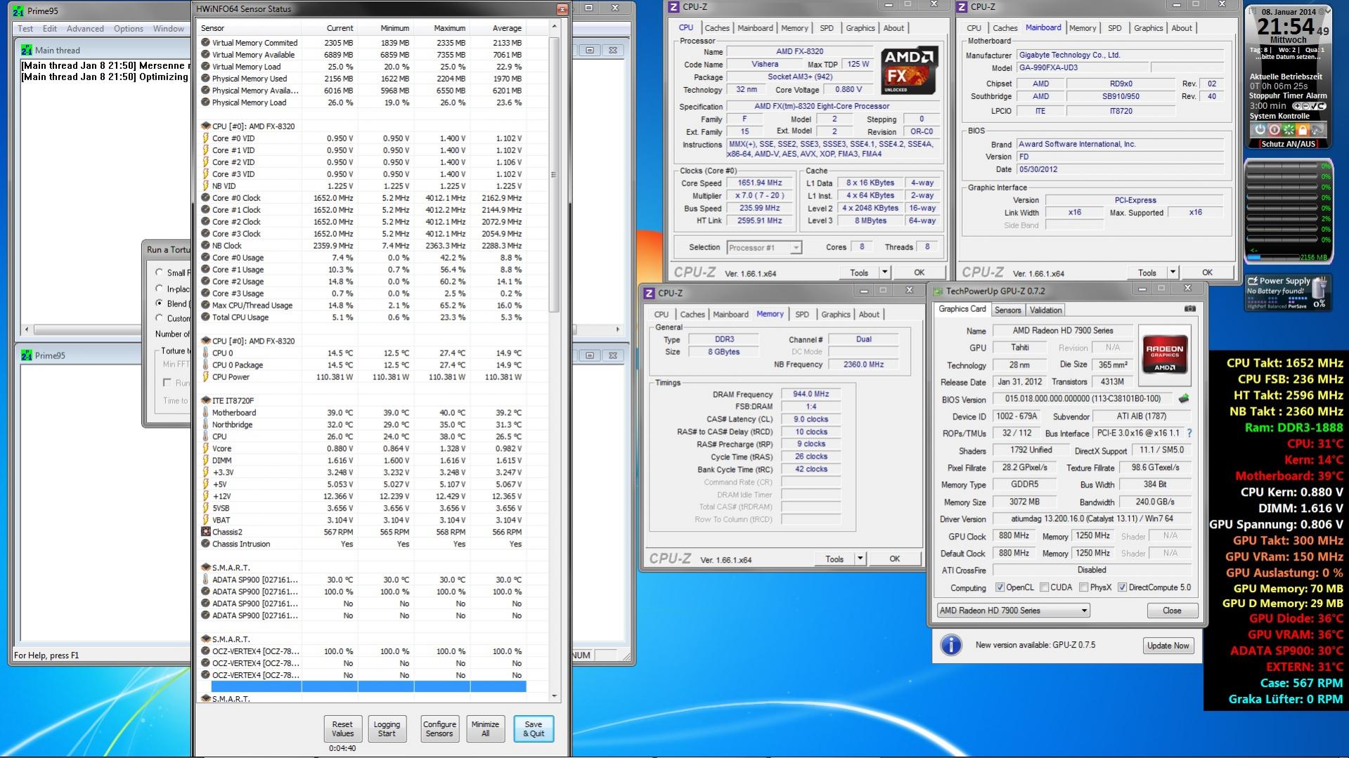

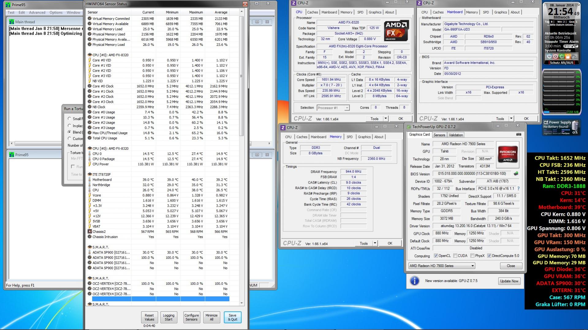

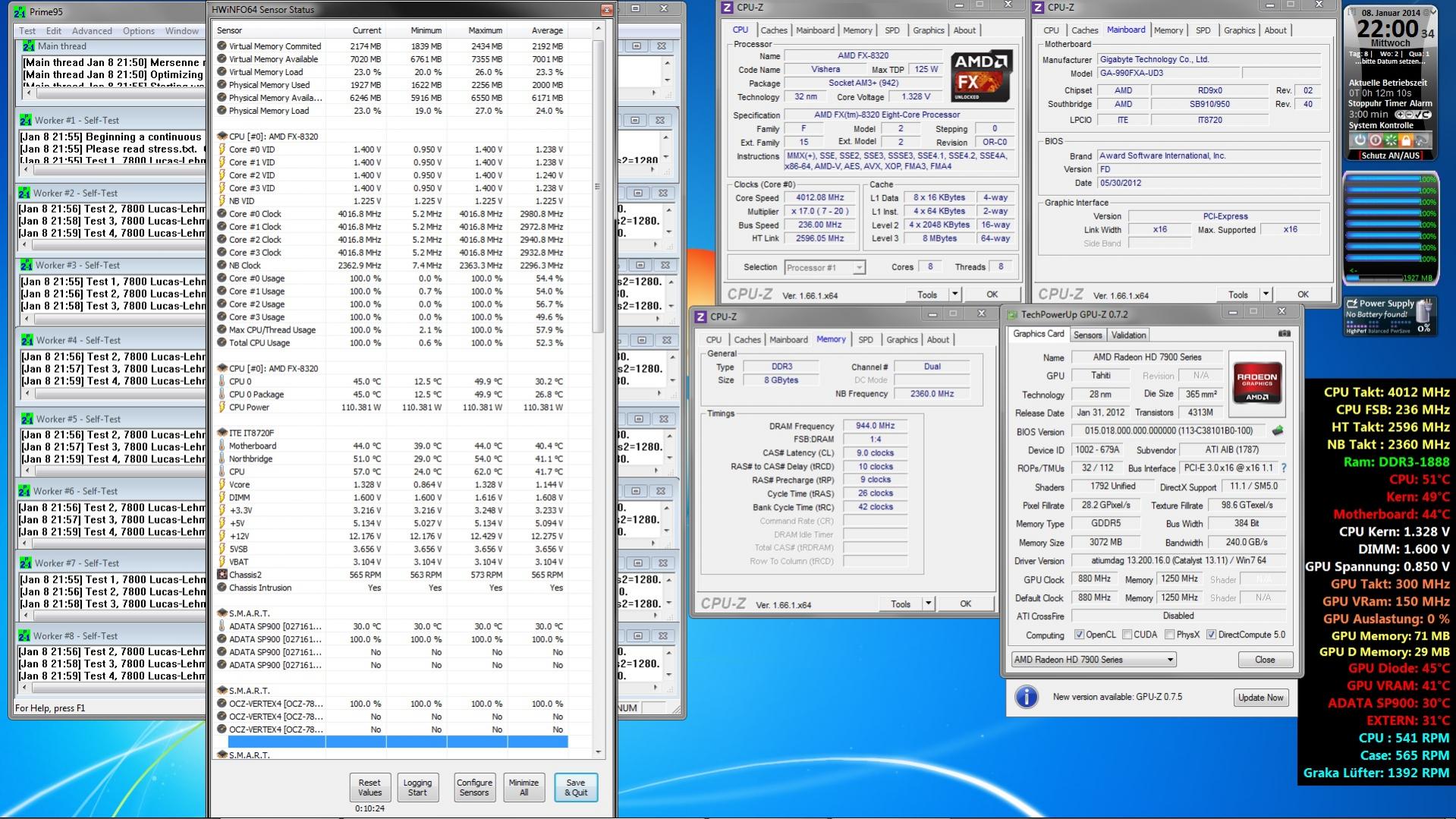

Die Infoscreens für Daten.....sollten dann z.b. so aussehen.
