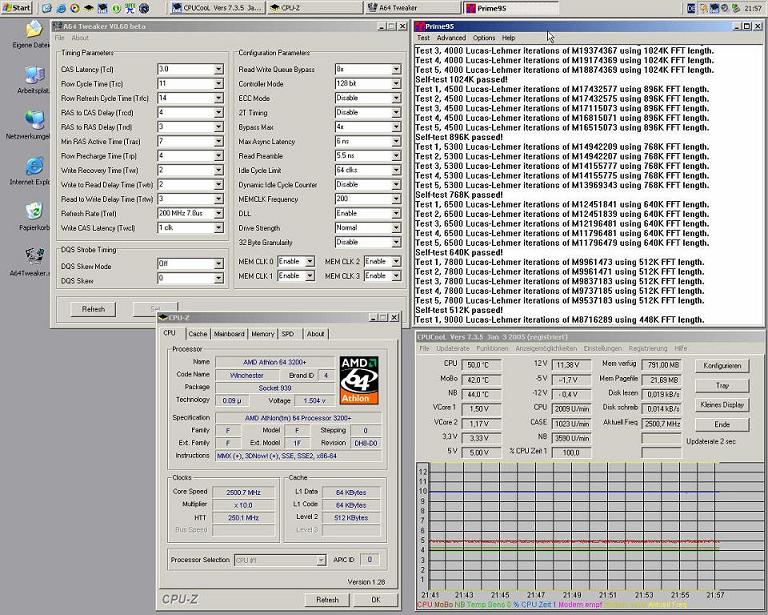

Standardtakt beim 3000+: 200 MHz x 9 = 1800 MHz
Schau mal hier: *klick*
Unter CoreSpeed steht der Takt, drunter der Multi
