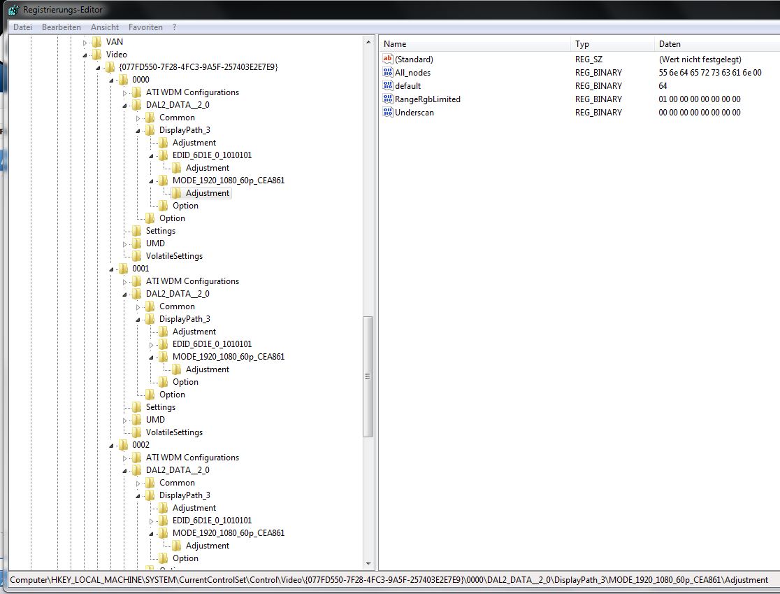

Genau das gleiche Problem hat mich auch bekloppt gemacht, aber ich konnte eine Lösung finden:
Über Regedit
HKEY_Local_Machine - System - Current Control Set - Control - Video
öffnen.
Hier die Einträge durchschauen, es sollten in den AMD Einträgen (nicht direkt ersichtlich, einfach durchgucken) Unterordner mit "DAL2_DATA__2_0" und "DisplayPath_9" zu finden sein.
Hier sind die verschiedenen Auflösungen + Frequenzen zu finden, zB "MODE_1920_1080_24p_CEA861"
Bei der gewünschten Auflösung mit dem Scan Problem den Unterordner "Adjustment" öffnen und die Option "Underscan" editieren. Hier ist direkt der erste Daten-Eintrag mit "01" gesetzt.
Diesen Eintrag auf "00" ändern und abspeichern.
Damit ist das Overscan Problem erstmal manuell aus der Welt...

Das hätte die Lösung für mich sein können...
Bei mir heißt lediglich der Pfad DisplayPath_3 und nicht DisplayPath_9, nehme aber an, das ist monitorabhängig. Diesen Pfad gibt es 3 mal bei mir, überall habe ich wie beschrieben den ersten 01-Wert in 00 abgeändert, siehe screenshot.
Leider ist trotzdem beim Neustart des PC alles beim alten: es dauert ca 30-40 Sekunden bevor sich der Monitor automatisch skaliert.
Wenn die Pfadbezeichnung zwingend DisplayPath_9 heißen muss bzw. wenn es nur klappt, wenn der Pfad so heißen sollte, dann habe ich leider Pech gehabt. Ein Versuch war es auf alle Fälle wert, vielen Dank für diese Info.
