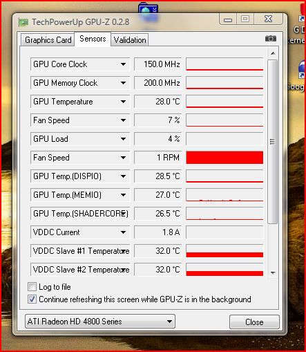

AW: ATI 4850\4870 @Alternative
@Jedi3
Habe Deinen Rat berücksichtigt und zunächst ohne Lüfter-Modifizierung eingebaut. Hier muss ich mal eine (IDLE-)Lanze für die PowerColor PCS+ 4870 1024 MB brechen:
Basis: Antec P182 + 2 x Scythe 120 mm mit 800 rpm.
Freilich geht das nur mit dem ATI CCC ab 8.10. Dort Overdrive-Bereich freigeben: GPU Clock und MEM Clock runter + Lüfter auf minimal, d.i. 20% fix setzen = Fertig. Im IDLE hervorragend (Screenshot nach 20 Minuten gemacht). Der Lüfter dreht so langsam, dass bereits diese schleifigen Klack-Geräusche entstehen (wenn man mit dem Ohr bis an die Karte kriecht), kurzum, mein Sctyhe S-Flex 120 mm ist bereits bei 900 rpm "lauter". Allein der Memory-Takt von 900 auf 450 MHz macht 4 Grad aus. Der Witz an der obigen Handlung ist: Kein RivaTuner o.ä Firlefanz.
Info: Habe Karte gestern erhalten. Ohne CCC-Modifizierung: Lüfter dreht ab Bootvorgang immer mit 63% ab Werk (nicht silent-tauglich). Jedoch ohne zwischenzeitliches Aufheulen etc.: Immer schön steady (unnötige) 63%. Bei Furmark kommt die Karte nach 300 sec. auf 71 Grad, ab da tut sich nicht mehr viel. Lüfter bei 75% ohne Tendenz nach oben. Nachher werde ich Gohrbi folgen und 2 x 92 mm draufsetzen. Ich sehe angesichts der obigen Werte überhaupt keine Temperaturprobleme auf mich, der weder gewillt ist noch keine Ahnung hat, wie man einen Accelero S1 draufbasteln soll, zukommen. 4 Kabelbinder, das war's.
Leistung/Watt: Da ich einen Leistungssprung von 710% verzeichnen kann, da ich von der 2600XT komme, interessiert mich der Watt-Gegenwert: Die Karte verlangt ca. 110 Watt mehr unter Last (Gesamtsystem mit TFT-Helligkeit 90: ~260 Watt vs. ~150 vorher). IDLE 30 Watt mehr als die vorherige (Gesamtsystem mit TFT-Helligkeit 0: ~160 Watt vs. ~130 vorher). Das ist mehr als vertretbar.
Kurz: Unter Last hat die Karte natürlich mit silent nix zu tun, kann ohne Installation zusätzlicher Software / Änderung an der Hardware aber zumindest unter Windows mit CCC 8.10 brav betrieben werden (Basis: Antec P182, 2 x 120 cm 800 rpm). Kann sein, das ist überhaupt keine Neuigkeit. Mich hat's in seiner Einfachheit (2-3 Klicks) überrascht.
Update:
Hier folgt der Screenshot mit den beiden 92ern ...
OMG ist das "cool": Zugegeben, die drehen da mit 1500 rpm (die "20%"-Angabe hat no sense, da Lüfter entfernt). Unter 1000 rpm dürfte das aber wohl keine Probleme bereiten. Jetzt noch ein bisschen Foto-Spamming:
P.S.
FurMark mit den beiden 92 mm - Lüftern (1500 rpm) + 2 x Scythe 800 rpm: Baumelt zwischen 59/60 Grad nach 300 sec. (750 MHz GPU, 900 MHz Mem)

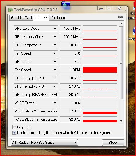

@Jedi3
Update:
P.S.

Habe nun seit 1 Woche die Sparflamme der Club3D 4870OC 512MB getestet.
Sie läuft runter getaktet absolut stabil und liegt jetzt 60W unter der normalen Leistung.
Hat jemand mit dem ATI Tray Tool mehr Varianten als für 2D und 3D gespeichert?
Kann man mehrere 3D Varianten speichern und welche schaltet dann automatisch ein, wenn ich ein Spiel starte?
