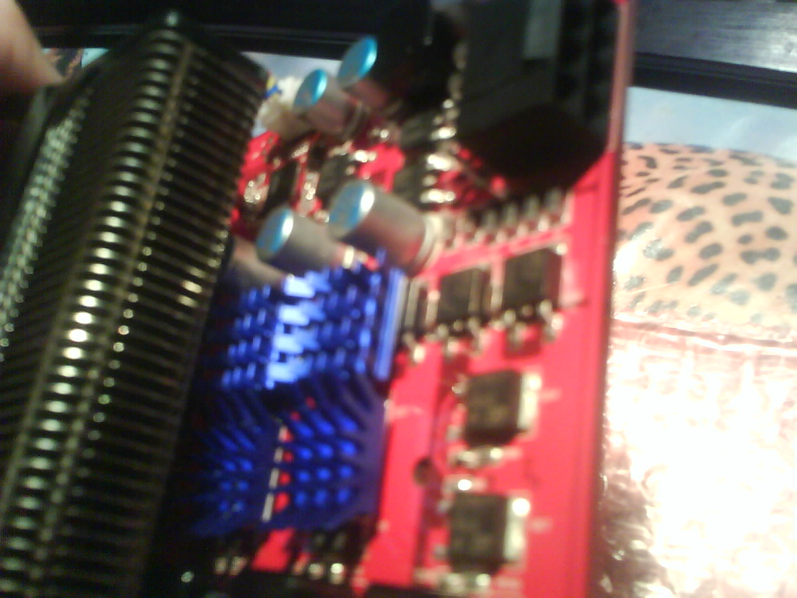

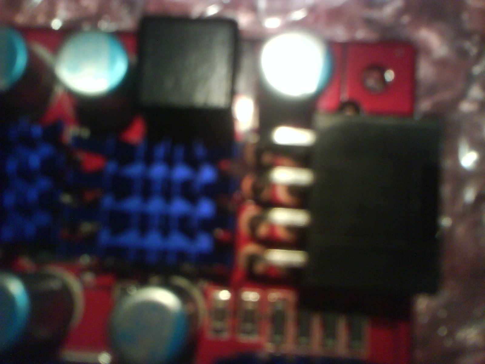

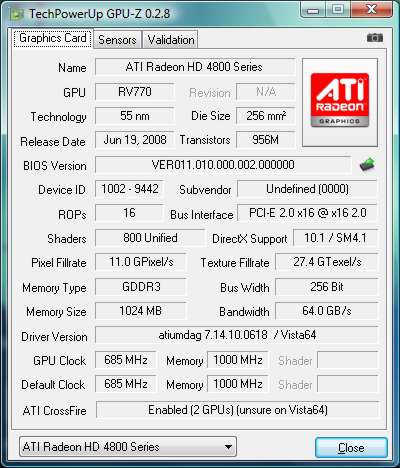

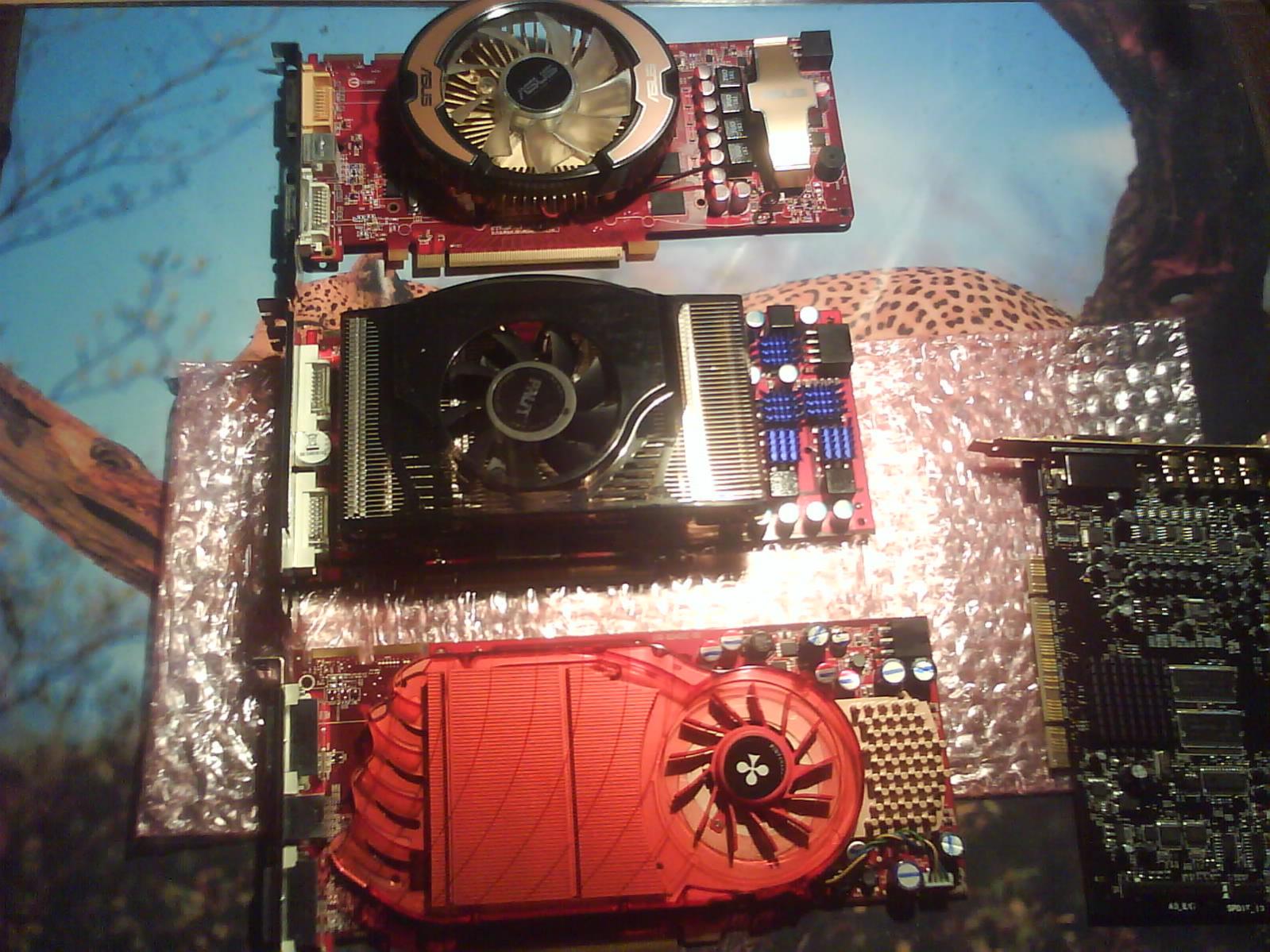

Usertest: Palit 4850 Sonic 1024er CrossFireX

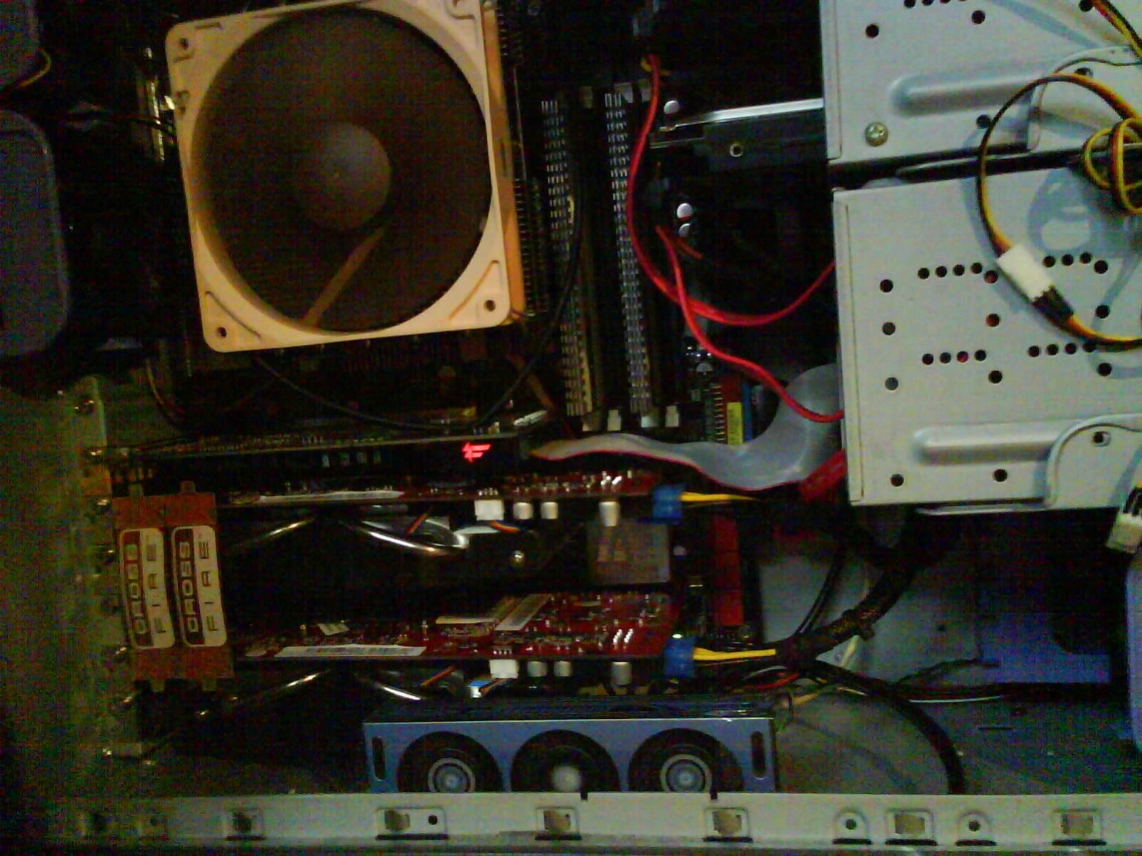

Innenansicht:
Ein Foto vom inneren meines PCs. Mann kann ganz gut sehen, dass der Platzverbrauch nicht zu unterschätzen ist. Letztlich ist der Einbau der Karten aber dennoch nicht schwer und geht schnell :cool_alt:.
Layout:
Die Karten sind etwas kürzer als im Referenzdesign und weisen auch eine andere Art der Bestückung auf insb. bzgl. der SpaWas, was bekannt sein dürfte. Die SpaWas und VRams sind, im ursprünglichen Design von Palit nicht gekühlt. Der Kühler für die GPU entspricht den Kühler der Gainward 4850 GS.

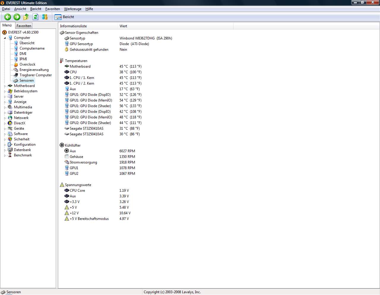

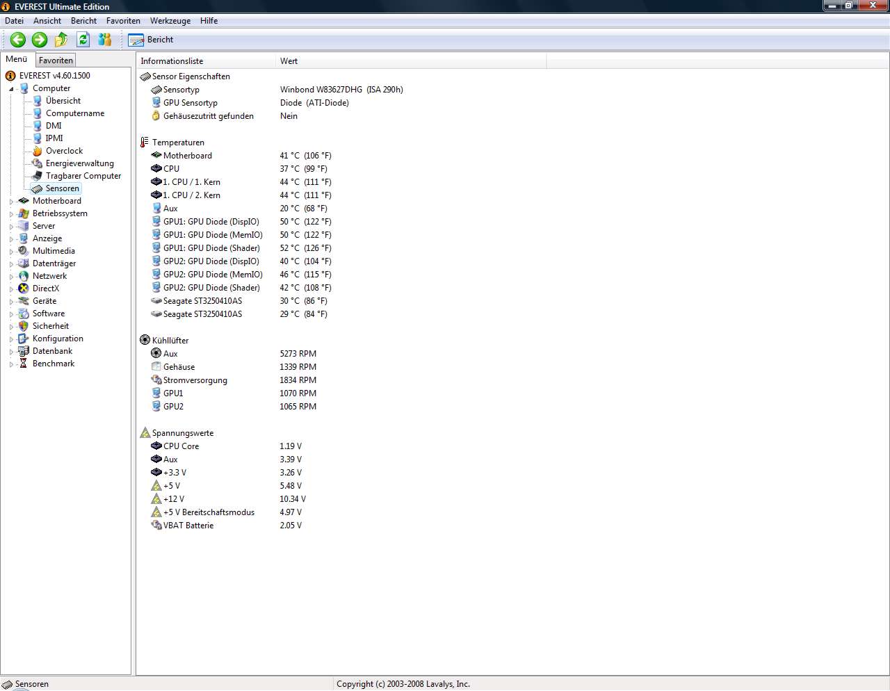

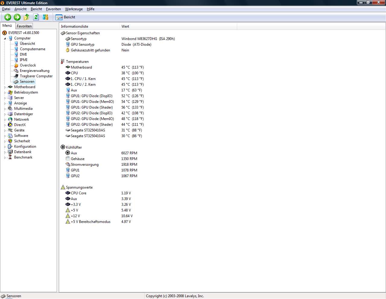

Temperaturen (ausgelesen mit Everest):
- Temperaturen direkt nach dem Start des PCs:

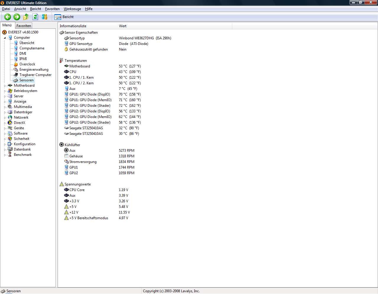

- Temperaturen mit deaktivierten CF unter Last (Crysis):
- Temperaturen mit aktivierten CF unter Last (Crysis):

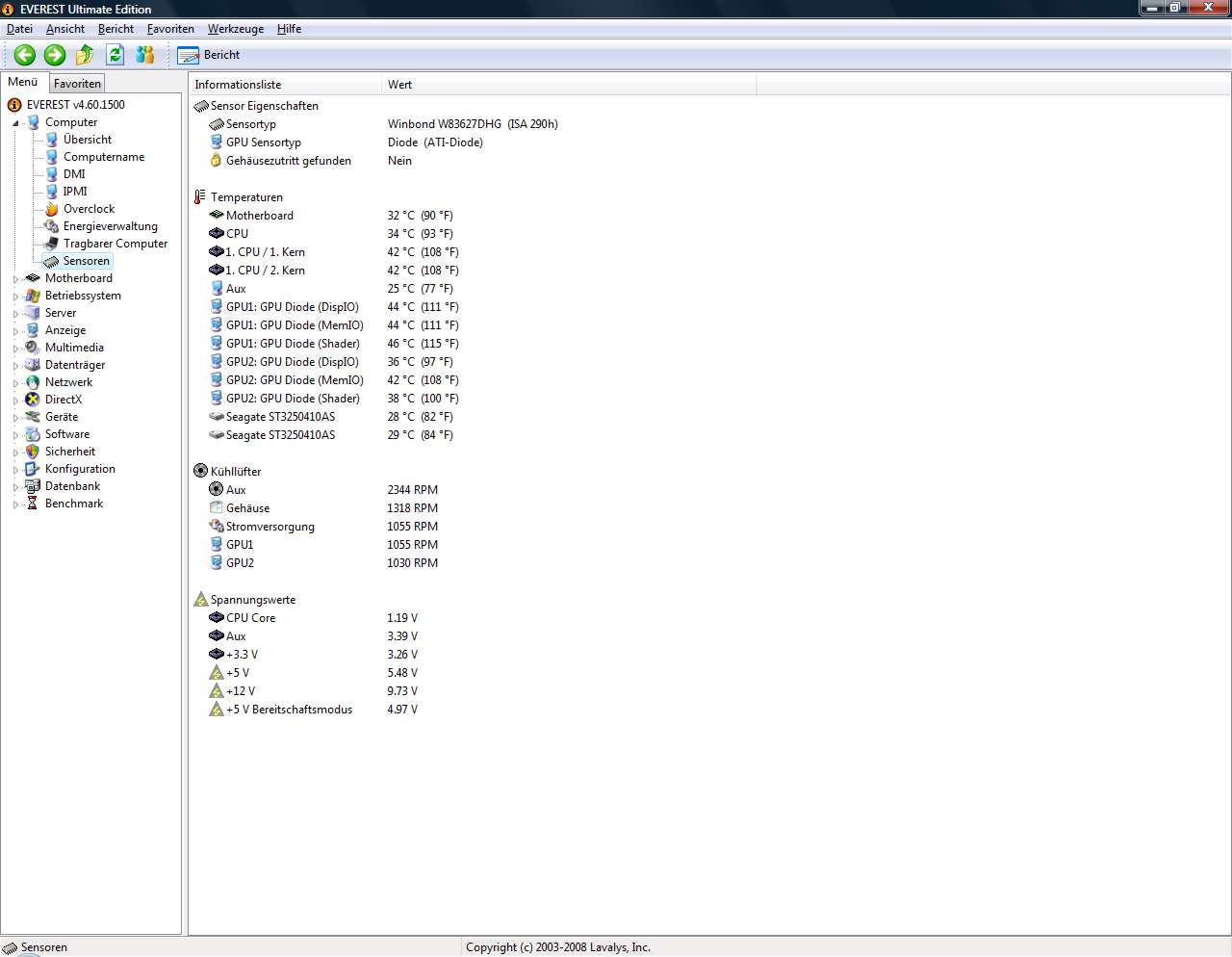

- Temperaturen mit aktivierten CF nach Belastung durch Crysis (kurze Abkühlung)
- Temperaturen mit aktivierten CF nach Belastung durch Crysis (lange Abkühlung)

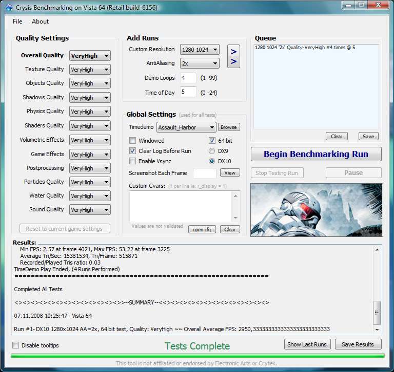

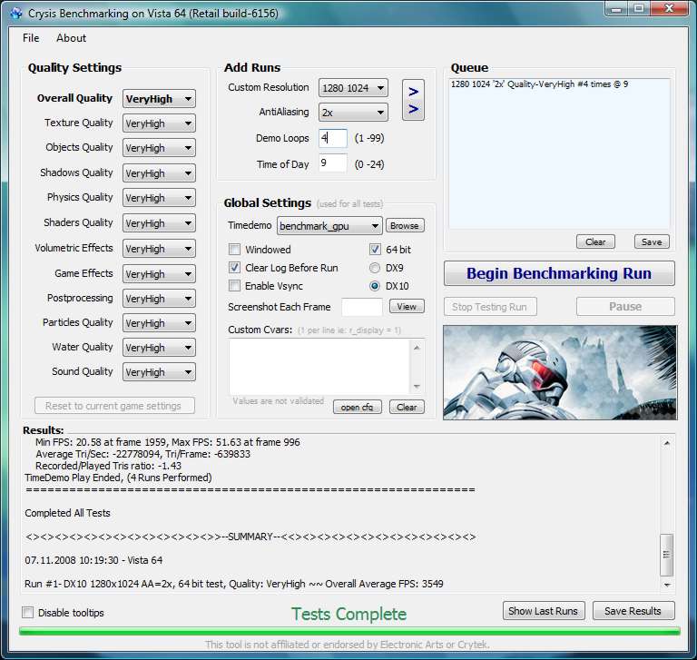

Benchmarks:
Als Leistungsreferenz hier mal ein Test mit dem Crysis Benchmark 1.05:

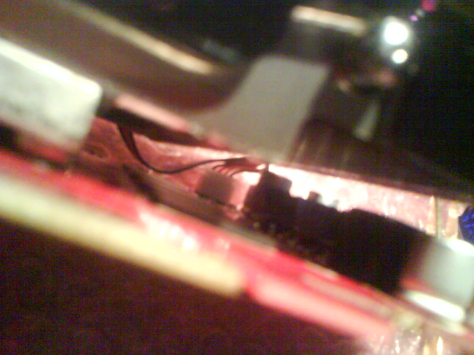

Verbesserungen:

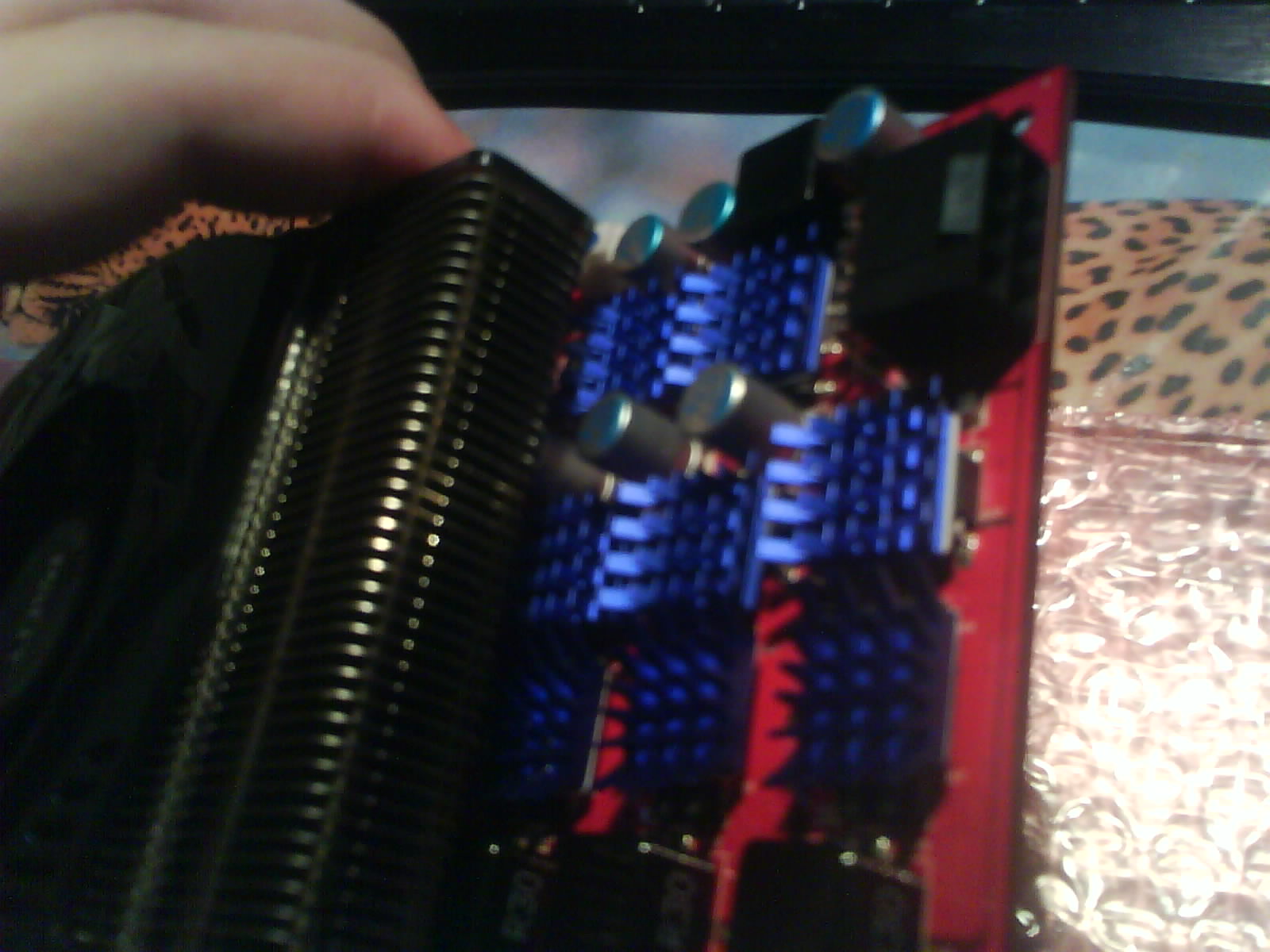

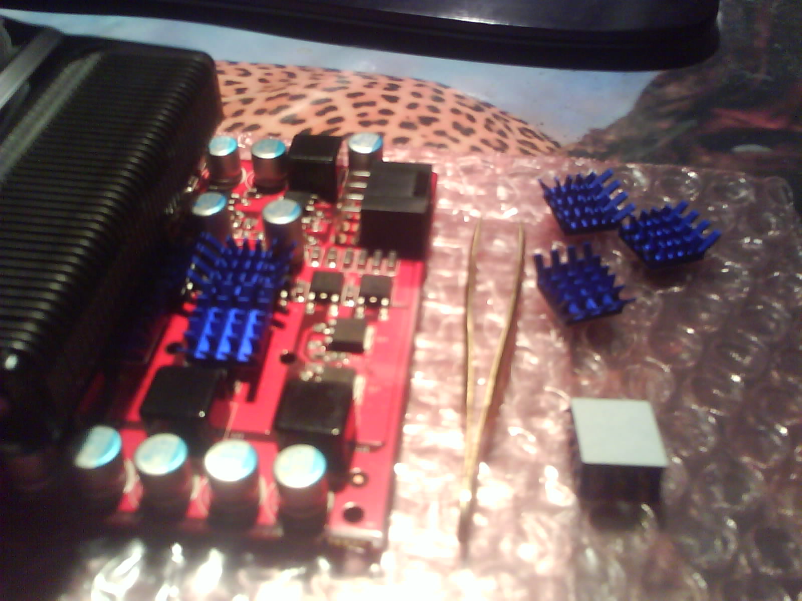

Ich habe mir lange darüber gedanken gemacht, wie und ob ich die SpaWas kühlen soll.
Das Ergebnis meiner Überlegungen ist folgendes verbessertes Kühlkonzept für die SpaWas:
Genutzt habe ich dazu folgendes Produkt: Zalman ZM-RHS1
Zu Beachten ist, dass bei der Montage dieser Steine keinerlei Schmutz bzw. Staub auf den Chips vorhanden sein darf, da sie sonst nicht haften. Weiterhin sind Kollisionen zu vermeiden. Ein Stein reicht so ca. für 2 SpaWa - Steine. Eine Packung reicht für eine Karte.
Den Effekt dieser Änderung/Verbesserung kann ich leider nicht messen, da die SpaWas keine Sensoren haben. Jedoch fühle ich mich persönlich so wohler ;). Allerdings konnte ich dennoch festellen, dass die Kühlkörper schon ganz schön warm werden (mehr als Handwarm).
Die VRams lassen dich auf diese Art leider nicht zusätzlich Kühlen, da an einigen Stellen nicht ausreichend Platz vorhanden ist.
