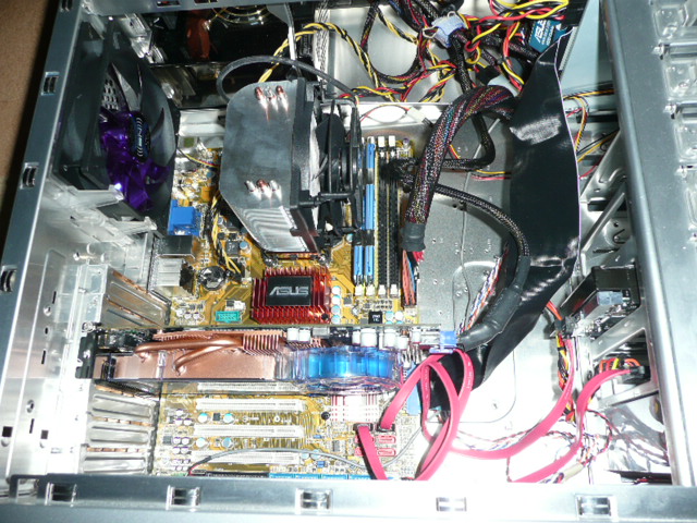

Mich würd mal interessieren, wieviel Platz in Zentimetern zwischen deinen beiden GS Karten lagen. Ich habe mal ein Foto angehängt!
Zwischen beiden Karten war noch ein Slot frei, da hätte locker noch eine TV Karte oder sowas in der Art reingepasst. Auch bei der hinteren Karte war noch etwas Platz zum Boden hin gesehen, aber eben nicht sehr viel. Frischluft kam an und wurde durch die karte eingesaugt, daher kein Problem. Und sonst ist über der 1. Karte eben meine Soundkarte, ist aber auch nicht kritisch. Platzmangel scheidet als Kriterium für den Ausfall aus.
