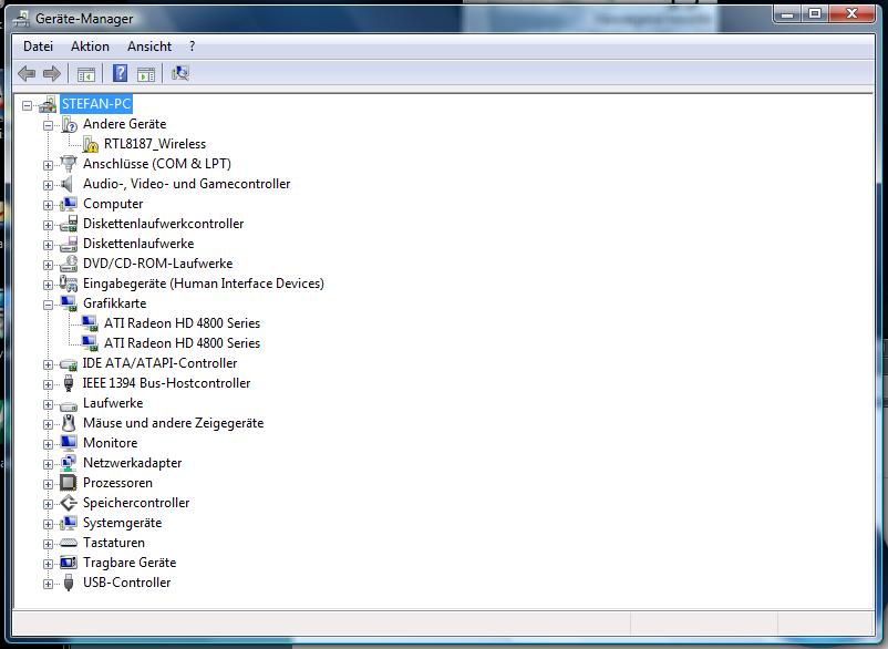

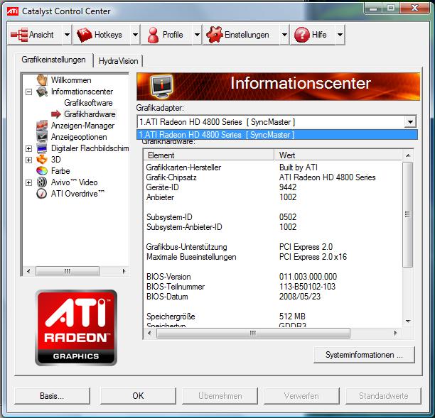

Mein Problem ist folgendes, meine 2te Karte wird im CCC nicht angezeigt, das heist ich kann dort das CF nicht aktivieren. Komisch dran ist, dass der Gerätemanager sehrwohl beide Karten anzeigt, auch von meinem RAM wird mir was abgezogen. gestern war's noch so das im CCC die 2te Karte als deaktiviert angezeigt wurde. Heute ist sie gar nicht mehr da.
Netzteil ist auf alle Fälle stark genug und die neusten Treiber und CCC sind auch drauf.
Vielleicht hat ja weis ja jemand bescheid.
lg egati
Hier noch Pics vielleicht hilfts ja was.
