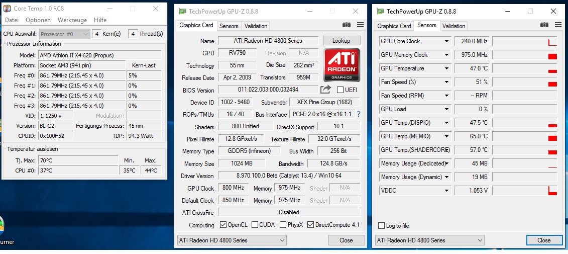

Ich habe neulich alte Hardware ausgebuddelt um mal zu sehen was damit heute noch möglich ist. Dabei hatte ich auch erst Probleme mit dem Radeon-Treiber, jetzt läuft es aber mit dem 13.4 Beta.
Den GPU-Takt musste ich leider um 50MHz bei meiner HD4890 senken, die Temp´s sind im Idle schon böse :D
