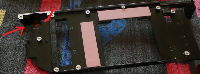

Habe den Scythe Musashi auf meiner HD4870, der belegt auch nur 2 Slots. Allerdings müsstest du bei deiner Grundplatte das längliche Ende bei den Stromanschlüssen abbrechen, da dieses den Kühler blockiert. ;)
Naja abbrechen... ist auch nicht so gut , aber dafür nur zwei Slots verbauchen, Hm muss ich mir mal Überlegen.

Natürlich geht das, du hast dann blos eine Lücke im Kühler. :lol:
Wie genau hats du das entfernt?ß Sieht nicht abgebrochen aus;)
