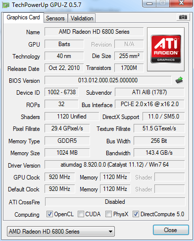

GPU-Z: http://gpuz.techpowerup.com/12/01/08/pf.png

ja wo ist denn der GPU-Z Screen, vielleicht läuft dein pcie nicht mit 16x, passiert manchmal
Siehe Beitrag 4 ;)
