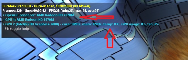

Ich wollte meine Grafikkarte mal in Furmark unter Last testen, da ich einen neuen Treiber installiert habe (Catalyst 13.12).
Leider erkennt Furmark die Grafikkarte nicht direkt im Startbildschirm, sondern nur wenn man das Programm startet. Und selbst dann werden überhaupt keine Messungen angezeigt, alles steht bei 0% obwohl der Test wunderbar läuft.
Dazu hab ich einmal einen Screenshot hier:

Da FurMark die HD7970m benutzt ist es ganz normal, dass für die HD4000 keine Daten angezeigt werden, da sie ja nicht in den Test eingebunden ist.
Starte den Test einmal mit der HD4000, dann werden dir auch die Werte angezeigt.
